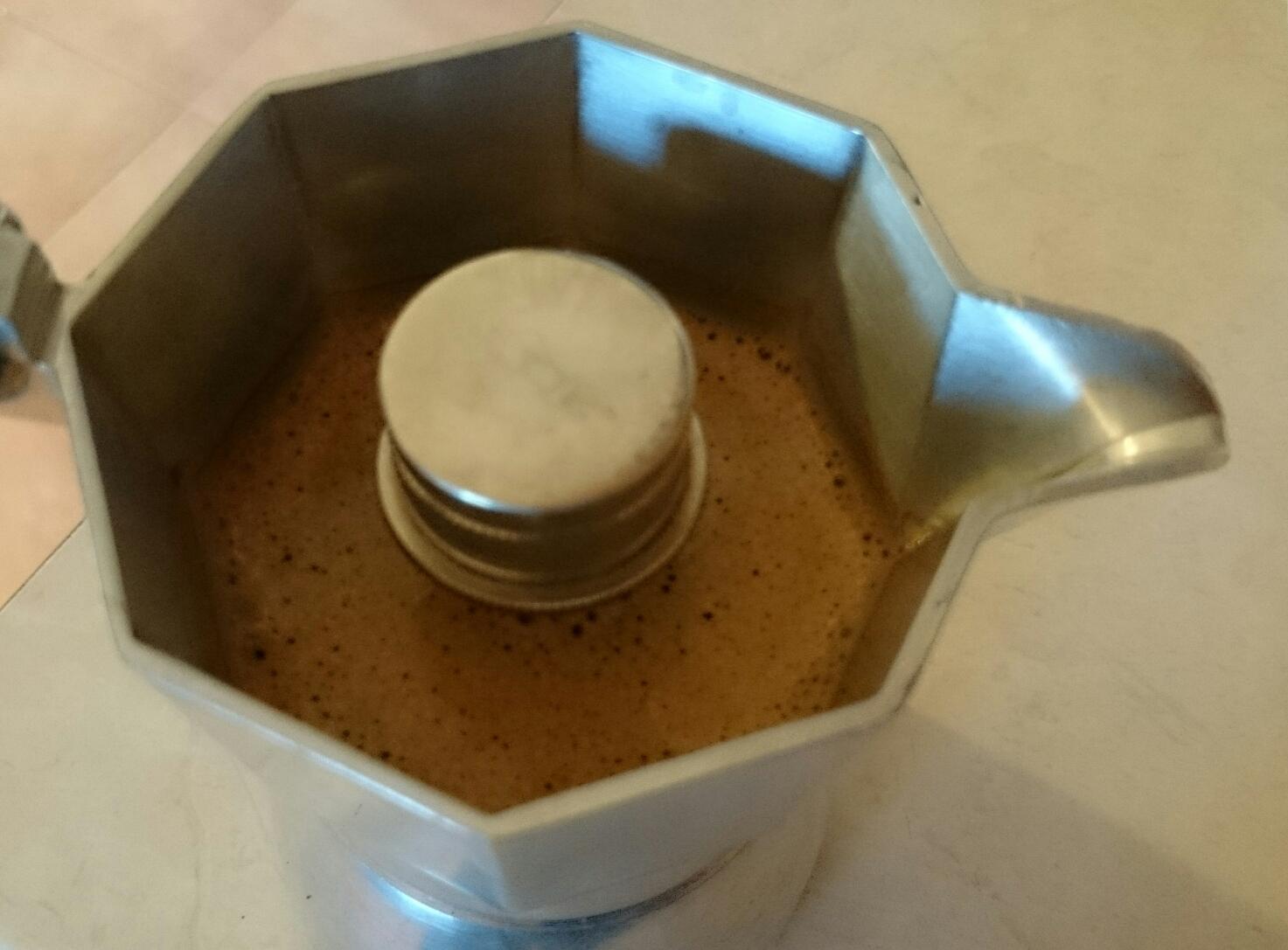

mint ahogy minden kezdő és hasonlóan lelkes home baristának kéne egy.Míg oda a Baby, előkerült a brikka. Az elkészült ital rendre gyengébb mint emlékeztem, és kezdem megérteni azokat, akik szerint a kétszemélyes brikka valójában egyszemélyes.

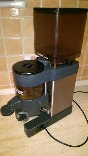

Mondjuk nekem nem donornak kell. Ha megvannak hozzá a szűrők és müxik, akkor egy kis felújítás után lehet még belőle gép. -

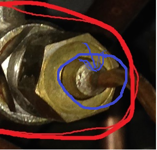

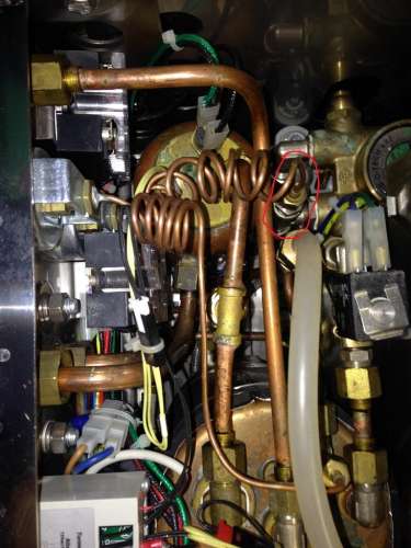

Igen, lehet ilyen okosságokat írni. Tudok ipari ezüsttel forrasztani, bután és oxigén kell hozzá. Kb. 1000 fokra kell melegíteni. Ha azt a csövet 1000 fokra melegíted, a két végén levő csővéget egy az egyben ledobja, mert az 99,99%, hogy ónnal van forrasztva.
Általában a bolerek, idomok ónnal vannak forrasztva. A hőingadozás miatt nem gondolnám, hogy az ónnal való forrasztás rosszabb lenne, mert szerintem az ezüst ridegebb.
Nem tudom, mi gond lenne az ónnal forrasztással. Az ón nem mérgező, az épületgépészetben is használják.
Ha csak az nem, hogy Nagy Sándor ónkupából itta a bort és csak 33 évig élt. -

Szerintem ezt egy víz-fűtés szerelő mester akinek van rézforrasztáshoz cucca (gázégő, forraszanyag) az meg tudja javítani neked. Otthon pákával nem lehet szvsz megcsinálni, mert kevés lenne a hő.
Én javasolni szakit nem tudok, lévén, hogy Pesten lakom. (csak Győrben a Merkapt épületgépész boltot ismerem - igaz ők csak nagyker, talán tudnak valakit javasolni.)
