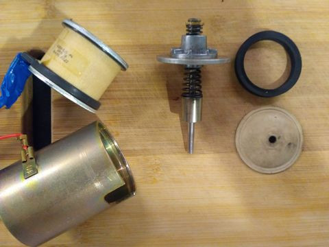

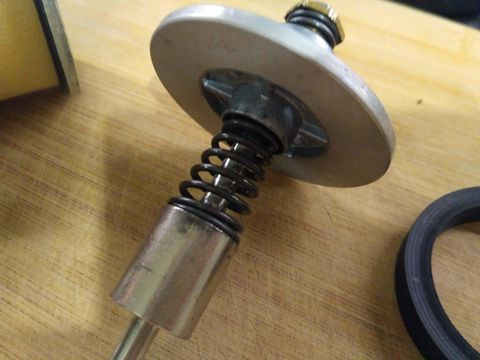

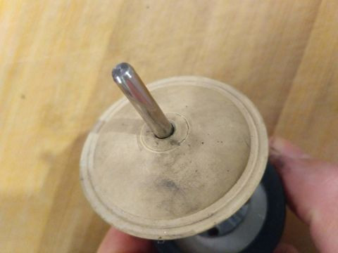

Kérem segítsen, aki szerelt vagy próbált megjavítani Turmix TX-10 pumpát.
Totál újnak látszik, és mégsem szállítja a vizet. Már kiszedtem, átkötöttem, és a pulton tesztelem egyetlen csővel. A cső nem repedt. A rugó előtti csavarokat állítottam mindkét irányba, nem hozott eredményt. A membránnak össze kellene ragasztva lennie a fekete gumi gyűrűvel? A membránon csak simán átmegy a tolórúd, nem támasztja ott valami? A rugó is totál egészséges, működik, de mégsem.
Tudom, hogy pár ezres egy Ulka, csak idegesít, hogy azt nehéz betenni, és szerintem itt valami apróságon múlik az eredeti pumpa működése.
