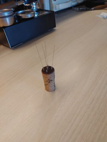

Kvázi ingyen javítható a helyzet egy házi wdt-tool segítségével: borosdugóba beleszúrsz legalább 5 db 0,3-mas rugós végű akupunktúrás tűt (ez filléres tétel, százas csomagban árulják neten). Ezzel valóban akkurátusan el lehet oszlatni az őrleményt tamper előtt a kosárban. Sok tyúb okítás létezik rá.
Wdt után nem javaslom a kosár asztalhoz ütögetését (előtte se, legfeljebb óvatosan oldalról, hogy elterüljön a cucc), sem a túlzottan pepecselő tamperelést; egyenesen lenyomod, esetleg csekkolod oldalról kosárban a dildóval, hogy ferde-e, ha muszáj korrigálod egyszer és kész.
