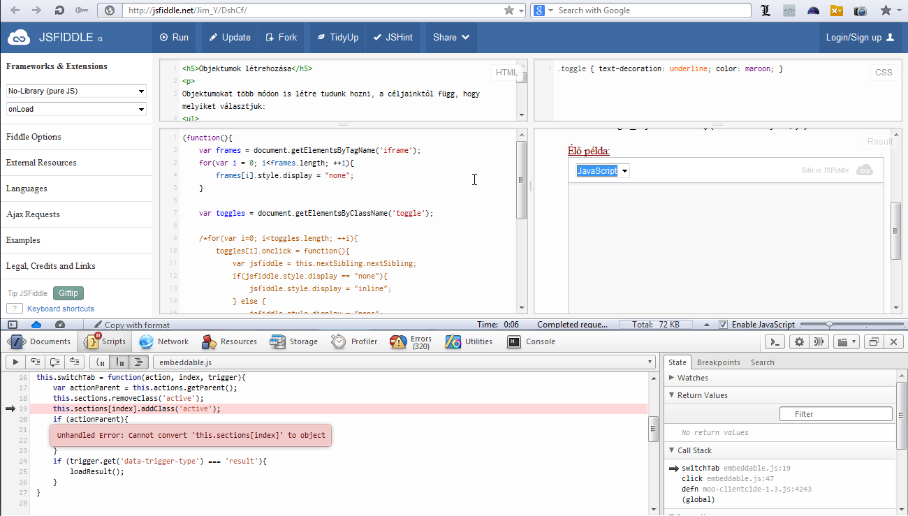

http://jsfiddle.net/LLkV4/2/
De nem is tudom, minek analizáltam ennyit a dolgot, fáradt vagyok.

Vagy,
- nem nyitok egy firefoxot, benne egy konzolt
- meg egy scratchpad-et
Vagy megyek a jsfiddle-re"Ezek például mind jó alternatívák, amiket meg lehet említeni.
A böngészőt az ember úgyis folyton megnyitva tartja.
Ott nyom egy Ctrl+Shift+I (vagy F12) billentyűkombót, és az ennek segítségével előhívható fejlesztői panelon keresztül, a Console fülön tud tenni egy gyorspróbát a JS-kódokkal; a fejlesztői panellel úgyis minden webfejlesztőnek meg kell ismerkednie."Hanem nyitok pl egy aptana studio-t, vagy a geditet (mindkettőben van embedded terminal) és sokkal gyorsabban tudom tesztelni a megírt kódomat, mint a fenti esetekben."
Ez is egy módszer.

Eléggé úgy tűnik, a jsFiddle-nél kúrtak el valamit, konkrétan az embeddable.js-ben a switchTab metódus meghívásakor történik a hiba, szóval pont, amikor váltasz:
Unhandled Error: Cannot convert 'this.sections[index]' to object
Első megoldás hibajelzés a jsFiddle GitHub-oldalán.
