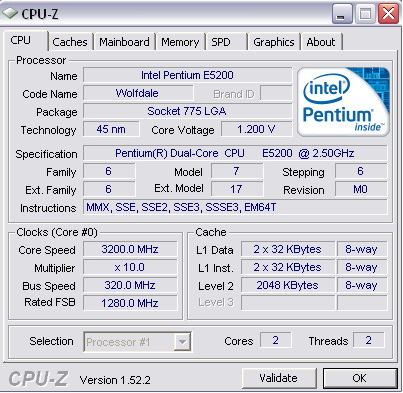

Jó lett, meg csináltam úgy, ahogy mondtad és úgy lehetett állítani utána f10et megnyomtam és entert nyomtam újra indult, de a cpu-z-be úgy megy, hogy egyszer 1200 egyszer 2500mhzes, hogy lehet megcsinálni, hogy ne ugráljon úgy, hogy egyszer 1200 egyszer 2500mhzen van! Szóval úgy szeretném, hogy 2500mhzen legyen nem pedig, hogy ugráljon!

Azért csináltam így képet mert e fölé már nem nagyon mászik a hőmérséklete. Futtattam már 100 tesztet 100 beállítással, mikor először teszteltem hogy stabil e 3300on
És nem volt semmi gond, melegedéssel sem.
