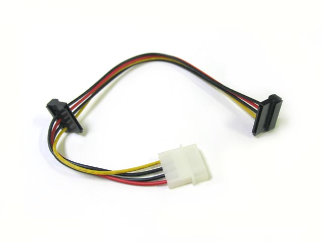

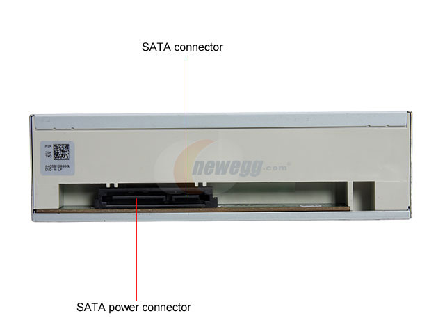

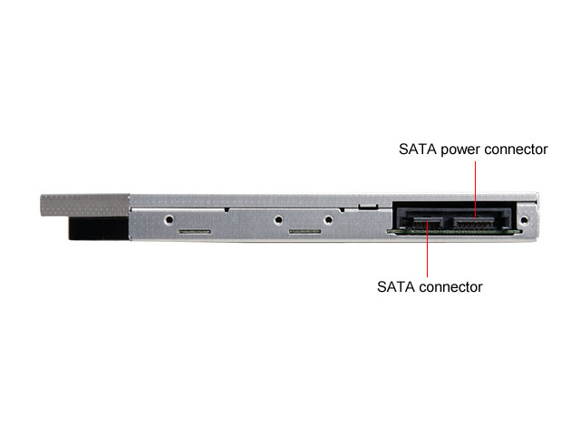

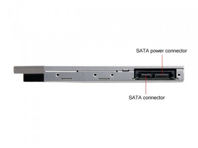

A sata-s slim beüzemelésére kíváncsi vagyok, mert én nem mertem megvenni, mindkettő csati túl kicsinek tűnt a boltban (nem volt nálam kábel), ha sikerül tápcsatit szerezni hozzá szólj mindenképpen, még nem vettem meg az ODD-ot én sem és az ata kábelt baromira nehéz elvezetni szépen, főleg úgy hogy ne takarja el a hdd-t a beérkező friss szellőtől!!!!

Én hasonló problémába ütköztem amikor a ModeCom házba sata-s slim-et akartam venni, de amikor kezembe fogtam akkor nekem úgy tűnt, hogy nem csak a tápcsati, hanem a sata csati is keskenyebb ezért inkább maradok az ide-s verziónál, mert ahhoz még átalakítót is adnak a házhoz.
