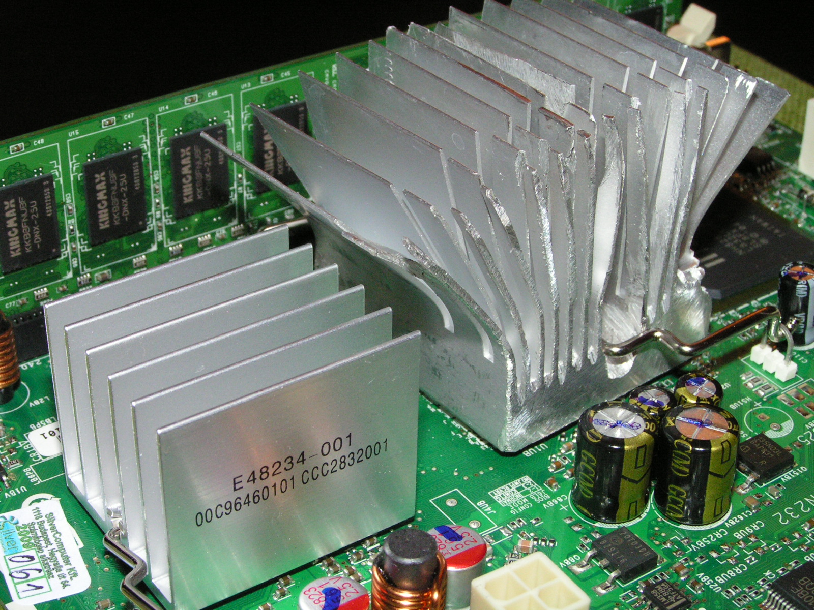

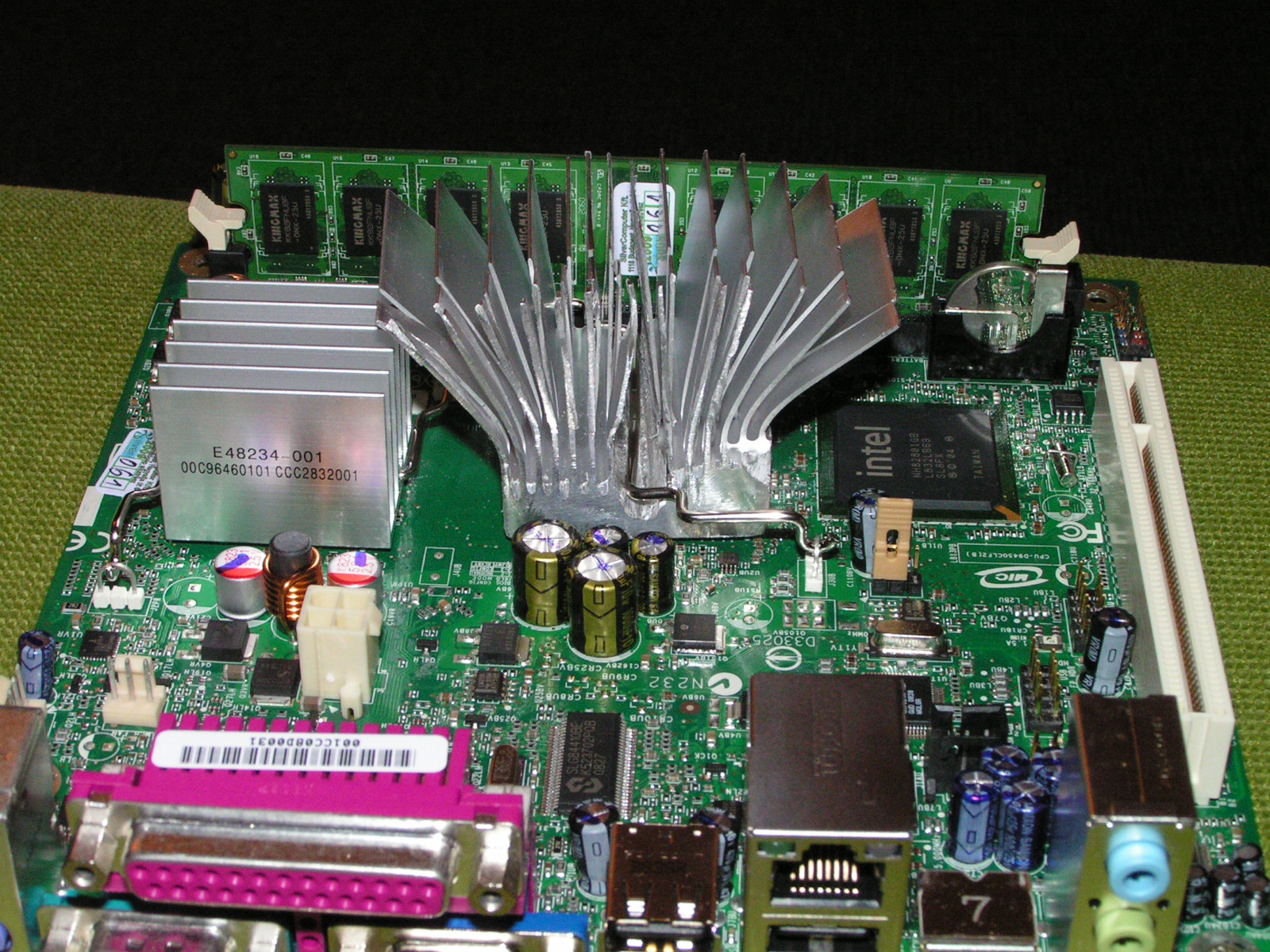

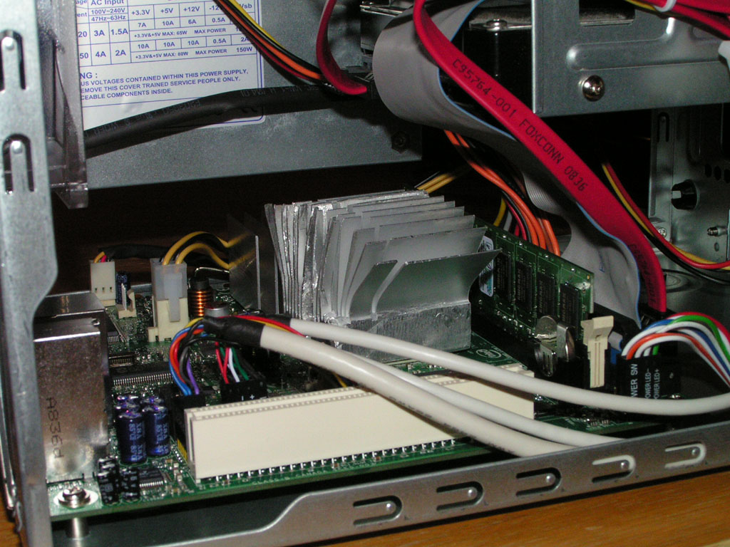

Egyébként hétvégén barkácsoltam egy bordát a chipsetre. Az áldozat egy athlon x2 gyári borda megfelelő méretre darabolva, lamellák picit széthajtogatva, hogy messzebb legyenek egymástól, venti nélkül. Holnap rakok fel képeket.
Terheléses tesztet nem tudok felmutatni, mert egyenlőre még egy ubuntu van rajt ami úgy teszi a dolgát, hogy az egész gép terheletlen. Monitor nincs, tv-re még nem üzemeltem be, sshn komunikálunk
37 fokos most a chipset idleben, elötte 48-50 körül járt a gyári hűtéssel. Mondjuk az a rágógumi amivel oda volt ragasztva a borda a chipsetre, szerintem semmire nem volt jó, most kapott az új bordával eggyütt finom is hővezető pasztát is.

A házban van egy 9cmes venti 1000es fordulaton, de így is félek levenni a chipset hűtőt. Viszont van itthon egy athlon x2 4600+ra való bordám, hétvégén méretre vágom és megpróbálom ráapplikálni. Elég magas az athlon borda, így már be fog lógni a 9 centis venti légáramába és akkor nem kell chipset hűtő.
