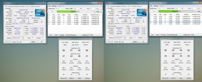

alex0630
peetmaster #11305 üzenetére
A 20x190 emlékeim szerint nem fog menni(most nem ülök a gép elött,de utána nézek).
17x222 memória visszaosztva 0:6 ra.Ha 0:8ra rakom,Nemtudom 190 blck-ra tenni mert akkor az 1333 ram jóval magasabb értéket fog mutatni.Nem ide való..A ramról jutott eszembe..Elv 1600-os az összes ram...mégis 1333 mutat midnenhol.??!!
alex0630
peetmaster #11302 üzenetére
Sziasztok.
Kérdeztem a tuningba ott nem volt semmi válasz.
Hátha itt....i5 750 2,66Ghz
Gigabyte p55a-ud3
Contac 29 borda,dupla venti3500mhz-ig tudtam huzni a procit a gyári 1,08125v helyet 1,13125v-on.
3770Mhz 1,13125...1,18125v..->betölt a gép amint eléri az asztalt a betöltés,megfagy a gép.A hőmérséklet most 3500-on 38 fok környéke,prime 95 terhelve 57-nél feljebb nem megy.
Elméletileg még birna szerintem,csak nem tudom hogy adhatok-e még neki voltot.
Meddig mehetek el károsodás nélkül?
ha jól emlékszem 15-vagy 16x222,memória visszaosztva,pci 100MHZ.Ha valaki tud valamit hozzászolni azt megköszönném

Vantageban 4550-en szimplán csontra fagy a gép.Szal mindkét teszt hasonló órajelen kakukkol
SkyTrancer
peetmaster #10603 üzenetére
Jaja, teljesen auto-n minden 3.5GHZ-en stabilnak mutatkozik. Játszogattam is. LinX is elmegy vele, meg az everest stress tesztet nézegettem vele, igaz csak 8-10 percig de sztem jó lesz ez így. Játékok altt hosszabb ideig sem volt gond. Azt leszámítva hogy 80-90 fokos a proci, ami ha jól tudom már lassulást is okoz.
Remélem az artic tarja majd 70 körül -
SkyTrancer
peetmaster #10601 üzenetére
most foglalok egy arcit cooling freezer 13pro-t remélem ez elég lesz a nyári napokban is
9ezert ft, remélem az jó lesz -
SkyTrancer
peetmaster #10598 üzenetére
Rendben, akkor még nyúzom kicsit. Amíg még garis
Amúgy csak próba képen feldobtam 190-re a BCLK-t és fagyás helyett kb fél másodpercre bevillant a kékhalál és újraindult. gondolom ezt már egyszerűen nem tudja a lap -
SkyTrancer
peetmaster #10596 üzenetére
Igen, eddig akit megkérdeztem mindenki mondta hogy 170-175bclk-t tudnia kell a lapnak.
Érdekes hogy ha a turbo-t bekapcsolom akkor ő szépen dobálja a szorzót 22-re de ha én állítom oda biosban (turbo nélkül) akkor is 21-et mutat indítás után.Ja és még egy kérdés. Nem gáz az hogy ennyit szarakodok itt a tuninggal ? Gondolok itt a táp folyton le fel kapcsolgatása, meg ide oda állítgatás a biosban, hol jó hol nem. Nem lesz ettől valami baja a cuccnak ?
SkyTrancer
peetmaster #10594 üzenetére
Nem fér bele. A p55-ös lapok nem sokban különböznek nem ?
Amúgy erre van még gari, ha gondja lenne, bár nem hinném hogy ilyen egér problémára cserélnék.
Nem is nagyon érné meg lapot váltani, mert 3,5 nél feljebb sosem használnám hiszen akkor hűtőt is kellene venni, ugyanakkor ha a 3.5 kevésnek bizonyul egyszer akkor már a 4 ghz- is az lesz
Ezek szerint ennek ez a vége -
SkyTrancer
peetmaster #10591 üzenetére
Ezekkel a beállításokkal még a gyári 2.8on is fagy, de 3.5 ön is. Ha autora rakom a vcore-t és a QPI-t akkor ok
Meg az vajon miért lehet, hogy ha belépek a biosba és onnan kilépve indítom a win-t akkor sosincs egér.
Kihúzom és vissza és úgy használható ...(USB-s)
Szar lenne a lap ? -
SkyTrancer
energiatakarékossági dolgokat sosem kapcsolom be, még akkor sem ha nincs húzva.
köszi megnézem ezeket -
