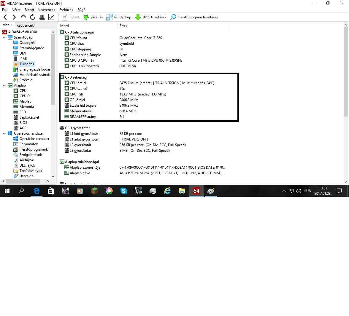

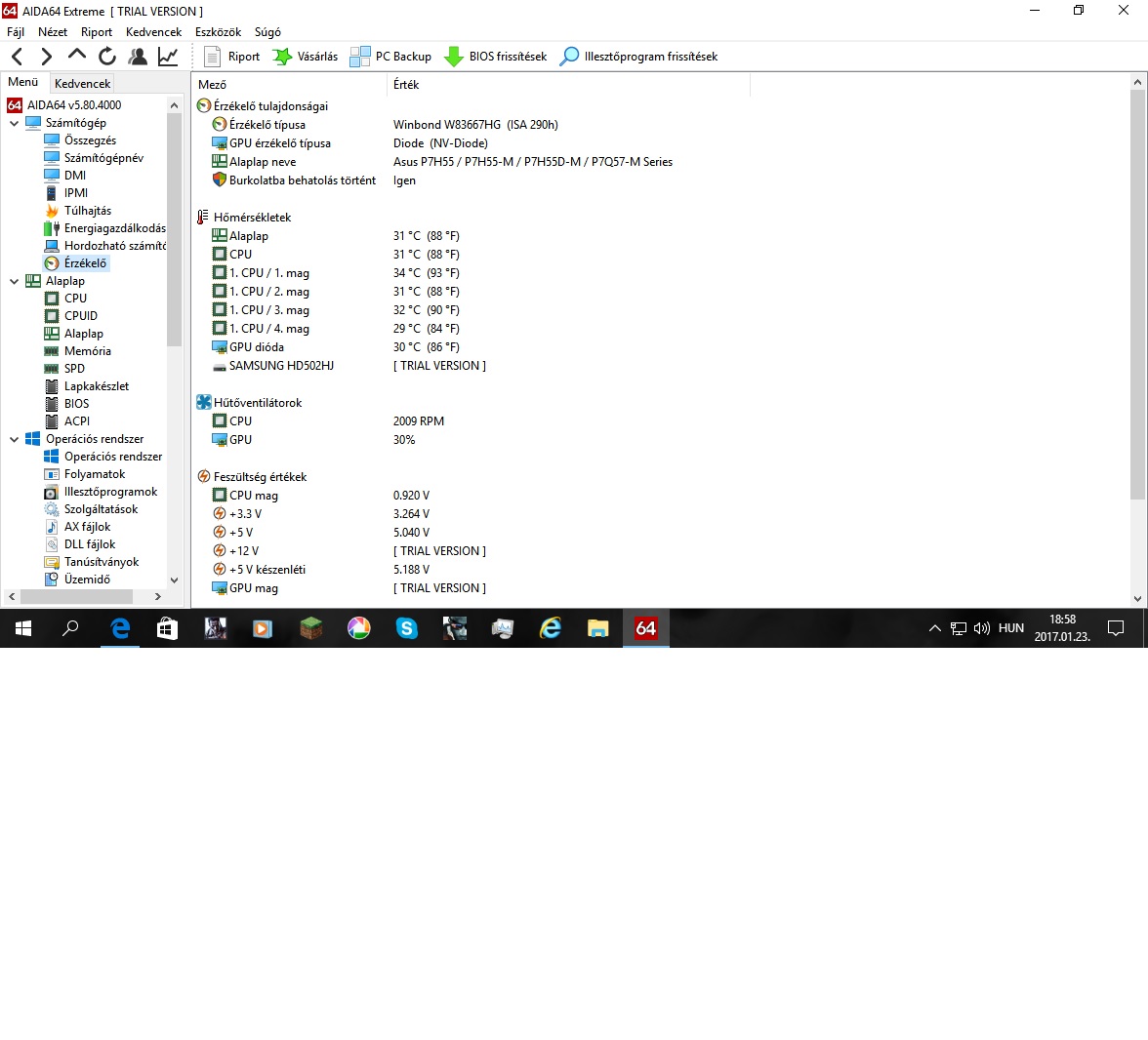

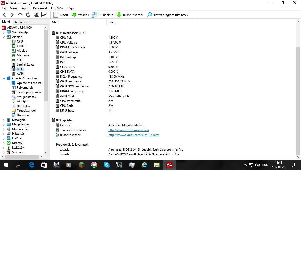

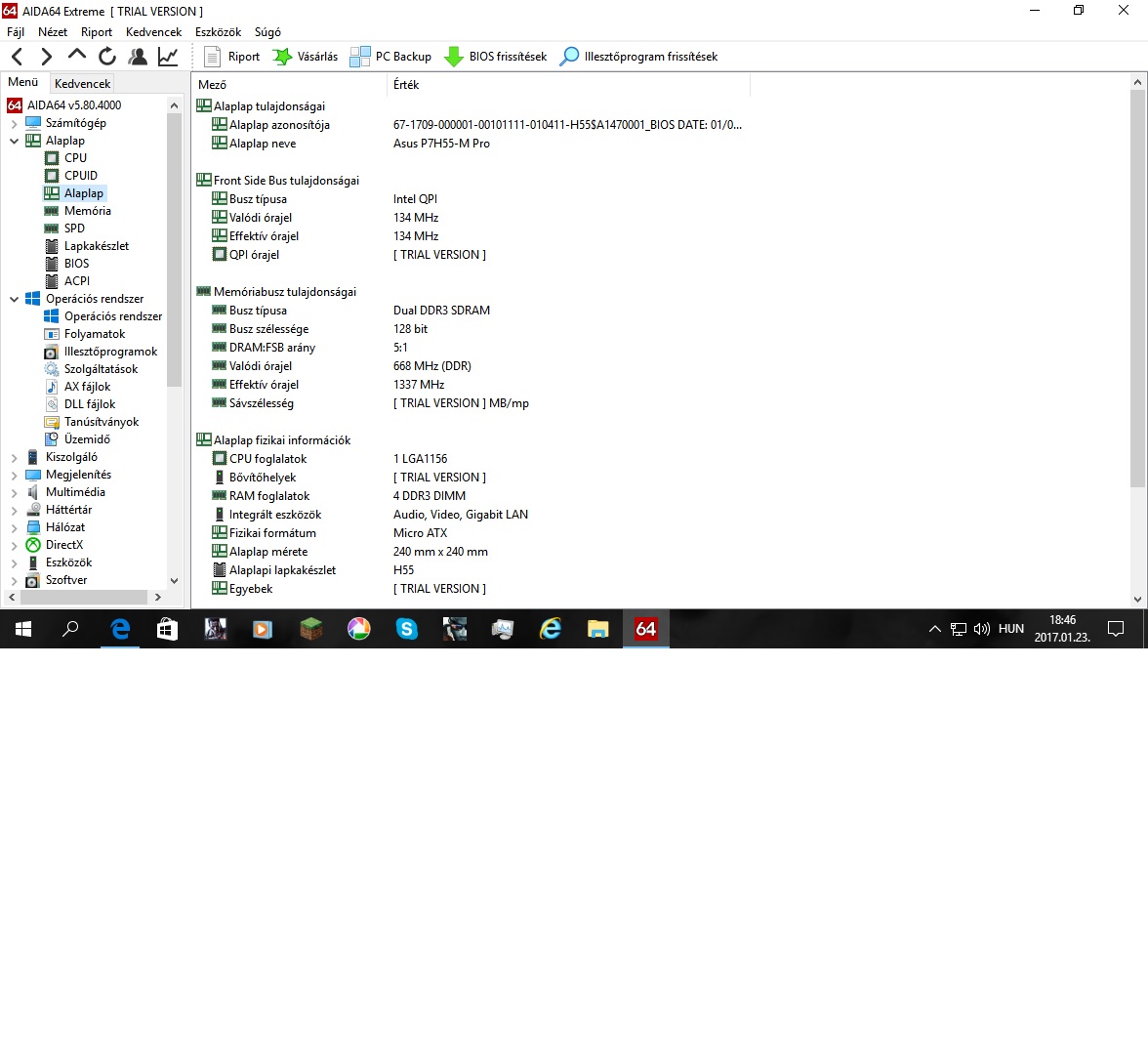

3 képen kicsit meglepődtem 3450 MHz ir ez akkor már tunning, csak azt nem tudom hogyan csinaltam.
Gondoltam a lap nem nagy szám. De talán kis pénzből még érdemes valamit kezdenni hisz jó proci ez.
Proci venti akkora hogy a ház oldalát kikellett vágni nem volt gondom a hűtéssel eddig. -
