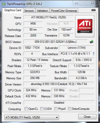

Francia91
FoxiestFox #38662 üzenetére
Nekem az aláírásomban szereplő T60p-m van, a legerősebb kiszerelés, ha jól tudom. ATI FireGL V5250, Intel Core 2 Duo T7600. Eddig újrapasztázva 88 fok volt a GPU maximum, CPU max hőmérséklet stresszteszttel 76 fok. / A 88 GPU maximum COD4 alatt volt, ami eléggé meghajtotta/
