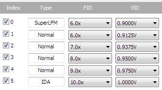

A latency gondot nálam az RMClock-ban az LFM kikapcsolása megoldotta...

Mielőtt frissitettem volna a biost beleraktam az akkumlátort. Ha benne van akkor megy a speedstep. Prime 95 elindításával fel is tekeri 2400mhz re.
Ha nincs akkor nem. NEm értem.A biosban így van beállítva. Elvileg ha csak a táp van bedugva akkor mennie kell maxon. De mégsem megy.
Speedstep engedélyezve
Mode for AC maximum performance
Mode for battery battery optimizedAdaptive thermal management
Scheme for AC maximize performance
SCheme for battery Balanced -

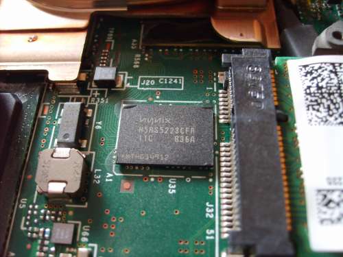

Colonel993
Hasonló szépség ül neked is részben a gépedben is mint nekem... tök jó
De nekem még ücsörög itten pár dolog, nem csak emiatt gyanakodtam idegenkezűségre elhiheted, még ha nem is vagyok egyenes vérvonali ThinkPad szakértő azért a sok éves elektronikai okosságok amik elém tárultak plussz valós szakik akiknek ez a munkájuk velem együtt azt mondják, hogy ez nem fest jól... abban csak van valami (és itt még véletlenül sem "mondjunk felfújt diagnózist hogy pénzt költsön" helyzet miatt van)Körbelőhetem az alaplapot elejétől végig nagy felbontású makróban, akkor is lenne rá mondva valami frankó magyarázat, hogy az úgy jóóó
Szerk.: Lapa, egy bekezdéssel feljebb talán neked is válaszoltam (No Offensive)
Colonel993
Az egészben az a vicc, hogy független szakihoz is vittem... akinek direkt nem szóltam...
Neki az első blikkje már az volt hogy szét lett sütögetveEzek a puffadások a cippeken nem normális dolgok... mellesleg semmi folyatószer nem kell a memória modul tetejére, de még mellé sem...
A gyárban mikor a gép végzi a munkálatokat akkor is a folyatószerrel kevert forrasztóanyagot eleve felszitázzák vagy szimplán Golyózzák ahol dettó megint csak nem keletkezhet ilyen...Ez két dologtól lehet;
1.) Magas hőmérséklet a CPU/GPU Hőprofilja mentén és Puffadás (hosszútávon 500°C-nál kevesebb hőmérséklet is elég a sziliciumnak ehhez)2.) Egyszer már fel vállt az alaplapról a hóbelevanc és újrafújták kókány módon... és az éleket megégette a direkt Hő (itt viszont kevesebb mint 10másodperc is megégeti/kinyírja a modulokat)
Működni működik, van hogy félre renderel... pár dolgot kikapcsoltam Catalys-tben amivel nagyjából most stabilnak merem mondani, de összességében ezt nem magyarázza meg nekem senki NORMÁLISnak
Jópár noti ment át a kezem alatt, a régebbi LG üzleti szériás notikat szeretem még ahol dettó FULL réz hűtőrendszerek voltak...
Egyik gépnél se tapasztaltam ilyet IN STOCK álllapotban
ellenben szarrá hajtott Fujistu (Amilo Li muhahakategóriás) meg egyéb alsókategóriás vackoknál viszont igen
Tehát mégegyszer; NEM, ez nem tök normális dolog... ellenben 12e HUF-ból orvosolható...
