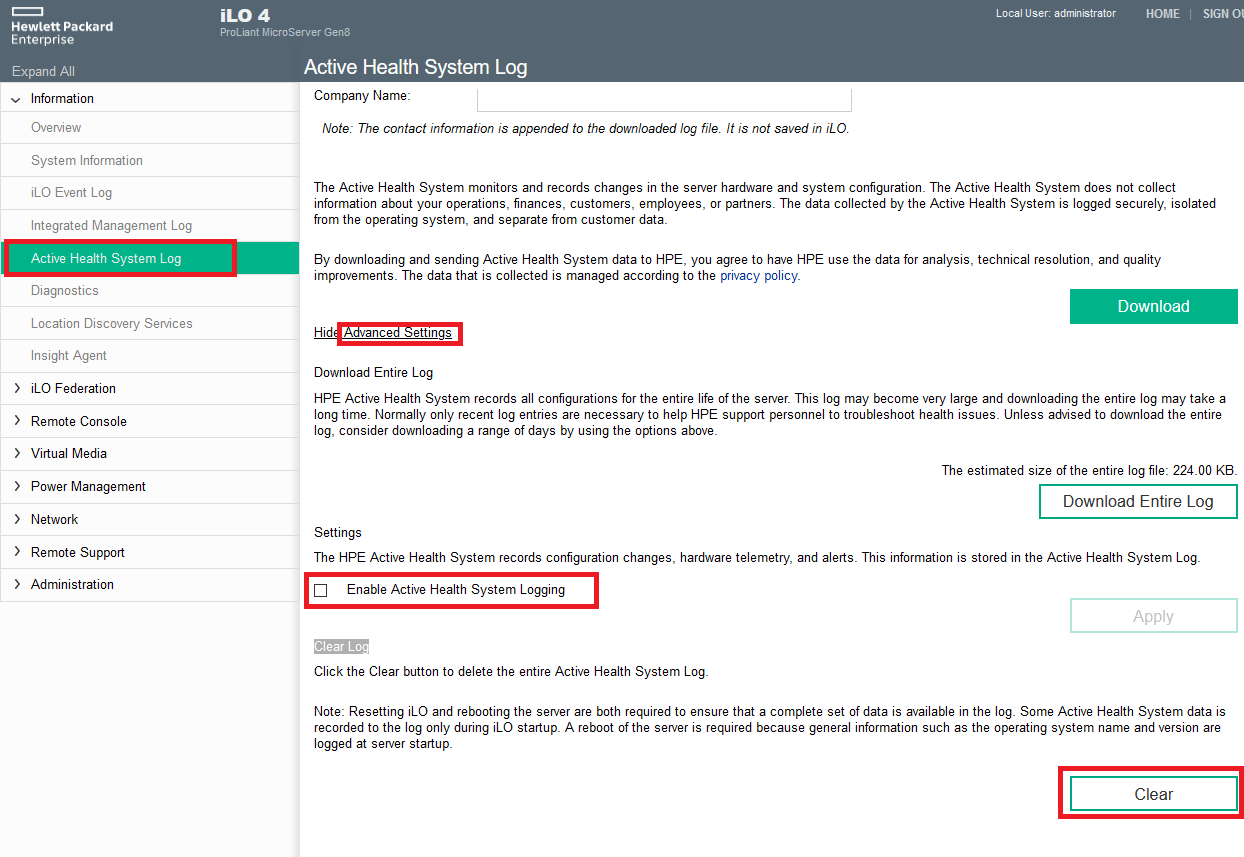

Korábban volt már szó az ILO4 flash error hibáról. Nálam ugyan nem jelentkezik, de megpróbáltam utána járni, hogy miként lehetne megelőzni ezt, illetve egyúttal kitolni az ILO embedded flash memóriájának az élettartamát.
Ha jobban körlnézünk az ILO4 felületén, alapvetően 3 féle logot találunk:
- iLO Event Log
- Integrated Management Log
- Active Health System LogEbből a háromból toronymagasan a legtöbbet az AHS írja ki a flash memóriára. Nálam a log file mérete már majdnem elérte az 1GB-ot. Az "Advanced Settings" alatt kikapcsolható, és a log file törölhető. Mivel ez a napló alapvetően a HP-nek segít akkor, ha valami problémánk van (és persze support szerződésünk), ezért nyugodtan letiltható és törölhető, így a flash memória további fölösleges írástól megkímélhető. A "Clear Log" funkció használatával jelentős hely szabadítható fel, így a wear level algoritmusnak is segítünk:

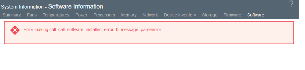

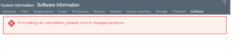

Visszaraktam az 1.63-mas Intelligent Provisioning-et, és az Insight Diagnostics alatt "megjavult" a memória teszt
Innen lehet letölteni: [link] Rátérve a RAID vezérlőre, ugye megint a szokásos HP-s elmebaj a verziószámozással:
Rendszerindítás során azt írja ki, hogy v.3.54 a verzio, Insight Diag alol meg azt hogy 5.50 :
Azt hiszem ugyanaz lesz a megoldas mint a halokartyanal, hogy subvendor ID alapjan megprobalom kinyomozni a telepito keszletekbol melyik lesz a jo nekunk.

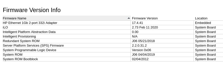

Akkor rendszerezzük:
iLO-ból a legújabb a 2.73 feb 11 2020
BIOS-ból a J06 04/04/2019 a legfrissebb
Intelligent Provisioningből? honnan szedhető a legújabb és hogyan frissíthető? Ha IP alól saját magát próbálom frissíteni csak egy a fent lévőnél régebbit talál.
Hálókártya? [link] ez valami RPM! Linux nélkül nincs frissíthető ami Intelprovból vagy iLO-ból felmegy? Nekem csak Xpeno van sajna rajta.
RAID vezérlő firmware? -

Csak hogy mindenki lássa hol van a HP-vel a gond, akkor egy gyors összefoglaló:
A legfrissebb hálókártya firmware a Gen8-hoz itt található: [link]
Az oldal tetején a verzió jelölés: 2.21.58(27 Sep 2018)
Az ILO ugyanerre ezt adja vissza: Firmware 20.12.41-et ad vissza
Linux alól az "ethtool -i eno1" perdig ezt:firmware-version: 5720-v1.39 NCSI v1.4.22.0És ez mind ugyanaz a verzió!
El nem tudom képzelni, hogy ezt a kapitális ostobaságot ki a tököm találta ki a HP-nál, de lenne egy-két ötletem a büntetésre...

Tettem HPE-s ESXi 7.0-t, végre rendes sebessége van AHCI-ben is az SSDknek mindenféle hakkolás nélkül. Officially nem támogatott, de eddig nem találkoztam különösebb hibával, talán ez az első igazán jó esxi nálam, balszeg az utolsó is, mert figyelmeztet h a 1265-ös proci balszeg elveszíti a támogatottságát a jövőben. Hát jó. Ja és a ehhez is van már macOS unlocker.
Fifi
"RAID vezérlő FW-e, IP firmware-e és hasonló, de frissíthető alóla a BIOS és az ILO is."
Ez hogyan működik? Előre le kell tölteni a frissítendő dolgokat (pl egy pendrive-ra) vagy az Intelligent Provisioning le tudja szedni magának az internetről? Ha ez utóbbi, akkor az nagyon kényelmes tudna lenni, mert olykor elég szövevényes a HP oldalán valamit megtalálni. Most nem bootolnám újra ezért a gépet, hogy megnézzem
Eddig minden frissítést iLO alól vagy a Gen8-on futó Debian alatt csináltam.

Újabb érdekességre bukkantam, hátha valakit érdekel:
Az ILO és a BIOS frissítése után tűnt fel, hogy a System information --> Network fül alatt az "Adapter 2"-re csak MAC címet adott, minden más unknown volt. Nagy nehezen sikerült frissíteni a hálókártya firmware-ét is (Intelligent Porvisioning alól), azóta szépen felismeri az Adapter 2-t is az ILO.
A másik jelenség: hogy Intelligent Provisioning alatt tudja frissíteni az Intelligent Provisioning firmware-ét is, most 1.63 a legfrissebb. Viszont az 1.63-as IP elindítása után az első képernyőn úgy tűnik, mintha semmire sem lehetne kattintani, ilyenkor várni kell. Nekem 4-5 percbe is beletellt, mire az adatok megjelentek és az EULA elfogadása után tovább tudtam lépni. Szóval nem kell megijedni
Már elkezdtem letölteni a recovery CD-t, mire látom hogy minden OK...A hamradik érdekesség, hogy Ubuntu 20.04 alatt az AMS nem működik hibátlanul: a System information --> Software alatt sosem fejezi be a futó programok töltését, majd egyszer csak hibára fut:
Persze hivatalosan még nincs AMS támogatás Ubuntu 20.04-re, de azért ez mégis csak fura.
