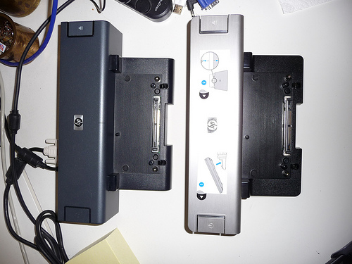

Amúgy ez a dokkoló vagy 4 féleképpen van fent. Valahol azt írják kb 10 típushoz jó, valahol azt,hogy a 10 típus plusz még 15, aztán van ahol azt írják jó hozzá a régebbi elitebook sorozat ezenkívül még néhánynál meg azt hogy az újabb 8530w is jó hozzá. Ki tud itt eligazodni? Lehet h ezt már évek óta így gyártják és ezóta megjelentek újabb típusok amik kompatibilisek? Részben ez tart vissza, hogy az ebay-ről rendeljek. Valaki tudja mi az igazság? Most jó vagy nem jó hozzá?
Aztn még az is proléma, hogy több néven is emlegetik: HSTNN-IX01 vagy EN488AA vagy PA286A vagy KP080AA.
A képen a bal a pa286a a jobb pedig a kp080aa. ÉN nem látok különbséget csak annyit, hogy a jobb oldali borítása jobban megy az elitebookokhoz:
Kácsa
Itt van egy hirdetés,telefonszámmal.Egy próbát megér,ha a töltő 120-as,akkor jó vétel dokkoló.
Kácsa
Bobyjack #13161 üzenetére
Nem próbáltam még a noti tápjával,mivel csak 65 W-os.Mivel a dokkolónak is van áramfelvétele nem kockáztatom meg,hogy leégessem.Tanácsolnám,hogy egy 120 W-os táppal vagy jobb esetben egy 150 W-sal használd majd a noti+dokkolót.A dokkolót különben e fórum apróhirdetésén keresztül vásároltam,bontatlan gyári csomagolásban,kompletten.
