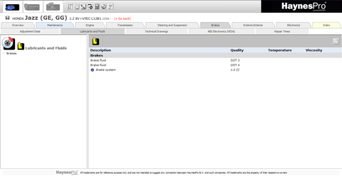

tboldi
válasz buca84 #69051 üzenetére
A GD-be 6 deci kell, gyanitom, a tiedbe is hasonlo a mennyiseg, fejbol nem tudom.
A GG-t is GE-nek szokas nevezni a koznyelvben, a gyartasi helytol fugg az elnevezes, de a lenyeg, hogy errol van szo, amit 2009 es 2014 kozott forgalmaztak Europaban.
Amugy hogy meg nagyobb legyen a kavarodas, a kinai GD-ket GE3-nek hivjak.Ez is jo, de amit en linkeltem, az is, ugyhogy mindegy, honnan rendeled.

tboldi
válasz buca84 #69049 üzenetére
Neked GE-re nem valószínű, hogy jó lesz ez, kicsit elírták az évjáratot, 2002-2008 lenne a helyes. Neked 2009-2014 kell.
Fékfolyadékból bármi jó, ami DOT4 vagy 5.1, nem kell gyárinak lennie. Ha maximalista vagy, Motul RBF660.

Jazzre jó a Heko légterelő? Visszakeresve ezt ajánlottátok általában.
Fékolajból gyári ajánlott, mint a váltóból? Ez? Mennyi kell belőle?
