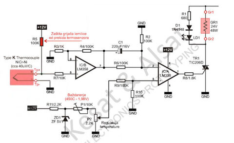

Ebben nincs semmi kihívás, amit analóg módon nem lehetne. Alábbi rajz ugyan páka, de ezen jól látszik a dolog egyszerűsége. Lényegileg így működnek a hőlégfúvók is, illetve magam is ilyen elven építettem.
A hőlégfúvóban is van egy K-típusú hőelem, melynek feszültségét százszorosra kell erősíteni. A kimenetet egy komparátor hasonlítja össze egy referenciával, itt állítjuk be a hőfokot. A főtőbetétet kapcsoló triac előtt beiktattam még egy nullátmenetes MOC3063 optocsatolót. Szabályosan be-ki kapcsolgat, tartja a hőfokot, semmi különös.
A digitális változatban ugyanúgy szerepel az előerősítő, csak utána egy processzor kapcsolgatja a fűtést, esetleg még előprogramozható háromféle hőfokra is, ami nélkülözhető. Mindkét változatban szerepel még a leállító / lehűtő funkció is természetesen, meg a 24 V-os ventilátor szabályzása.
Bemenetnél, ha megszakadna a hőelem áramköre, a szerkezet túlfűtene és kiéghet, de ilyen esetben az R5 felhúzza a feszültséget, így a fűtés leáll.

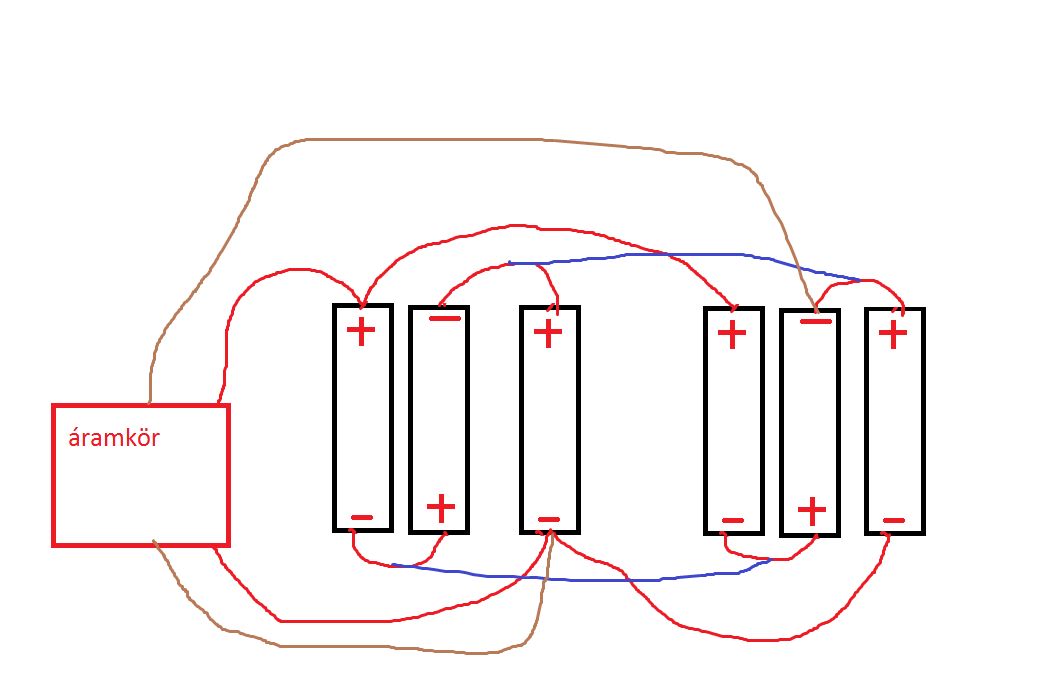

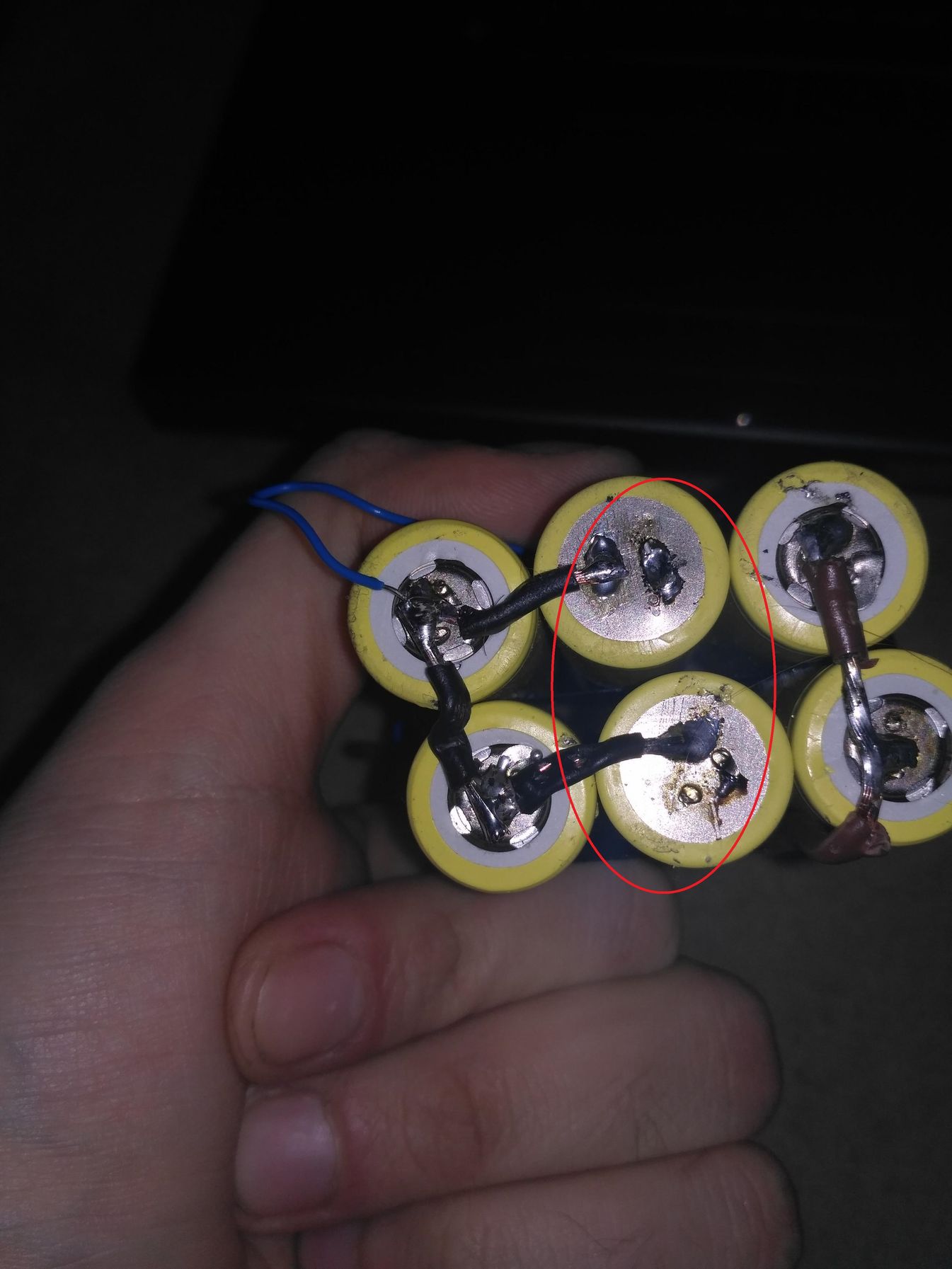

Bekötöttem tök úgy mint azt amint már 1 éve használok. Szétszedtem átnéztem alaposan. Ugyan úgy vannak mostmár a kötések, az érzékelő szálak is ugyan azok a feszültség értékek jönnek ki az érzékelő szálakon mint a régin és mégse jó. Ugyan úgy tilt ha 2-3A nél többet vennék fel.
3S védelmi áramkör pedig, tök ugyan ez van az 1 éves akkumban is hibátlanul.
Kékkel jelöltem az újonnan bekötött kábelt. Tudom kesze kusza, de ezáltal olyan kötésű lett mint amit az első ábrámon csináltam, azaz kettesével párhuzamosítva majd azok sorba kötve. A barna pedig a feszültség érzékelő szál.
Tudom paraniás vagyok és magam is jól tudom hogy hülyeség, de már azon is gondolkodtam hogy itt is össze kellene kötni egy vezetékkel.

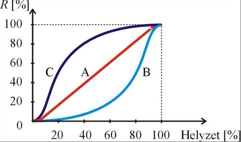

Használhatóság szempontjából nem teljesen mindegy a szint sem (tehát a végállásnál tapasztalható hangerő), mindenesetre beteszem ide is a képet. Ebből nem pont azt vonható le, ha jól értem.
Logaritmikus (B) követi jobban a hallás fiziológiai sajátosságát, C (antilog) szokott lenni a hangszínszabályzókhoz, lineáris (A) műszer, tápegység stb. alkalmazásokhoz.
Elektronikus szabályzónál az IC tervezésén múlik, ahogy az adatlapon leírják, illetve előírják.
