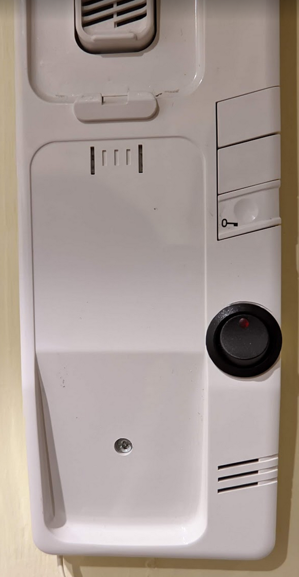

Barret001 #83204 üzenetére
Nincs itthon Feltűzhető sapka(Hő miatt nem lehet odaforrasztani)
És a conrad oldalán sincs jelenleg 5mm [link], így ezt most nem tudok rendelniA 6.3 meg lehet hogy túl hosszú, sajnos nem mértem le
6,3 x 32 mm a biztosíték és 500V-os(#83210) rednifegnar
Ha jól néztem olyan védelem is van benne (kép jobb oldalán), szerintem az
(Természetesen csak teszt gyanánt volt így áthidalva)
De ahogy áthidaltam ezt a hőbiztosítékos egyből melegített és a ventilátor is működött
