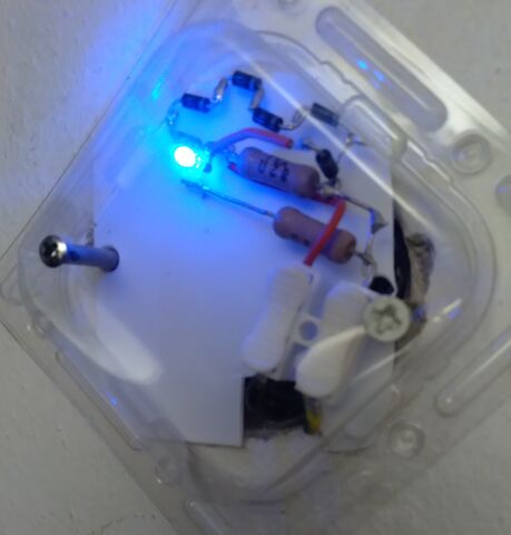

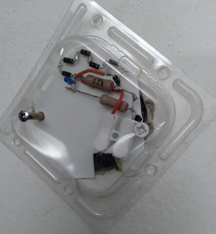

demars #88790 üzenetére
Nem épp arra utaltam, a primerkörben lehetnek hálózati impulzusok, a trafó indulóárama, szekunder terhelés, hideg fűtőbetét bekapcsolása vagy bármi okból.
A három dióda az ellenálláson eső feszültséget ilyen esetekben is határolja. Vagy másik irányban egy dióda. Ez csökkenti elvileg az ellenállás melegedését is, hogy egyik irányban kevesebbet kell fűteni. Bár ez bevisz egy kis aszimmetriát is a primeráramba, ami terhelés alatt okozhatna szokatlan zúgó hangot is, de ez már gyakorlatban derül ki, hogy mennyit számít.
Terhelés nélkül csak a primer nyugalmi áram folyik, amitől nem sok feszültség esik a 22 ohmon, így a LED nem világít, illetve fordítva.
De terhelés alatt sem feltétlenül áll elő annyi feszültség, hogy a három diódának "dolga" legyen. Ez a primeráramon és a 22 ohmon múlik. Csak túllépés esetén kezdenek nyitni, határolni a diódák.
Ha azt mondjuk, hogy 2 V felett kezdenek nyitni, akkor 2 / 22 = 0,09 vagyis 100 mA nagyjából. Ez a szinusz pillanatnyi értékére értendő.
Dr. Szilikát
demars #88780 üzenetére
Ha egy diódán esik mondjuk 0,7-0,8 V, három diódán 2,1-2,4 V. Másik irányt egy dióda határolja le. Ettől még a 22 ohmos ellenálláson eshet kevesebb feszültség, az áramtól függően, a diódák viszont biztonsági határolást végeznek.
A linken egy sárga LED-et épít be, aminek nyitófeszültsége így alakul:
30 mA lenne a max. tartós üzemi áram az 5 mm-es LED-nél.
Tehát a három diódával korlátozott feszültséget szinte közvetlenül is elbírná, de azért betesz még a 15 ohmot is a biztonság kedvéért, illetve az áram (impulzusok) korlátozására. Mivel csak kis különbséget kell áthidalni, ennyi elég is elvileg.

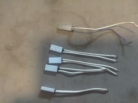

demars #88521 üzenetére
Tekercs közepébe 150-160C fok. A zománcozott tekercshuzal 200 fokig, a bakelit csévetest minőségtől függően 170-210C fokig bírja.
Más, itt vannak,
a 4 fehér az sajnos NC azaz a meghatározott hőmérséklet felett nyit. 2 darab 55 és 2 darab 60 fokos.
A fémszínű fölül az NO azaz 50C fok felett zár, ez kellene neked, vagy ha 55 vagy 60 fok kell, megoldod a negálást.
Válassz.

demars #88501 üzenetére
Nekem van otthon még maradékba kb. 6 darab de most nem tudom fejből hogy 50, 55, vagy 60 fokos és nem emlékszek hogy NO vagy NC.
Szerintem vegyes. Kb. 3 évvel ezelőtti projekthez rendeltem 20-onvalahány darabot vegyesen.
Megnézem holnap ha hazaértem, ha jó neked valamelyik ingyen viheted, posta fejébe. -

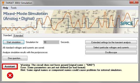

A Target is igényel GND viszonyítási pontot, ha tesztet indítok, egyszerű áramkörre:
Noha az érthetőség kedvéért én is használom néha ilyen kontextusban a "negatív" szót, de nem szívesen, mivel nem igazán korrekt. Általában a földpotenciálról beszélünk, illetve még az sem feltétel, csak szokás mondani földnek is, illetve lehet az is. De lényeg, hogy van egy viszonyítási pont, amihez képest értelmezünk pozitív / negatív feszültségeket. Ez segíti a működés áttekintését még akkor is, ha a gyakorlati eszköznél már nem is fontos.
De legtöbb esetben lényeges is, az árnyékolás szempontjából, például.
Ott van ugyanakkor a hálózati tápegységgel egybeépített készülékek esete, ahol a primer oldalon is van egy kinevezett viszonyítási pont, de annak nincs köze a szekunder GND-hez, hiszen a kettőt el kell szigetelni. Más kérdés, hogy zavarszűrő kapacitás, illetve több MΩ ellenállás attól még összekötheti, utóbbi a sztatikus feltöltődések ellen.
