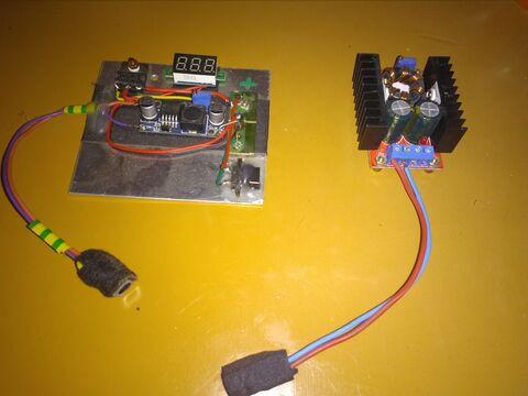

Stepdown 1 tranyóval kiegészítve,és már megvan az amper is,ha megkapja a bemeneten a szükséges mennyiséget.

Köszönöm a válaszokat.
Néztem valami vidinyót, csak ott amit használt az ember az egy borda nélküli változat volt,
utána keresve a leírás az írta, hogy xA tartós áram felett már ajánlott a borda, na de azon a step down átalakítón minden le volt forrasztva a nyákra, így elképzelni sem tudtam hova gondoltak ott bordát felrakni.

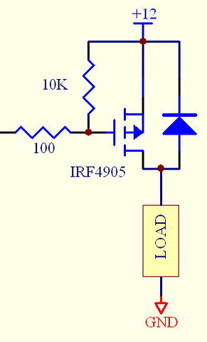

Dr. Szilikát
tordaitibi #77421 üzenetére
Gondolom, jól kötötted, a Drain (fül) megy a terhelésre:
100 ohm alatti értékű Gate-ellenállást szoktak használni a Gate-kapacitás kíméletes töltés-kisütése céljából, de annak impulzusmeghajtásnál van jelentősége. Mármint, ami gyors és jó meredek is.
Egyszerű teszt nem szokott ártani neki, védőellenállás nélkül sem.

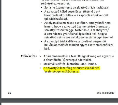

csubuka
tordaitibi #77276 üzenetére
Köszönöm szépen a választ!
Mondjuk nálunk vegyesen vannak szivattyúk. Van Wilo Star RS 25/6 (2pólusú váltóáramú motor, az gondolom nem szívlel semmi mást, csak a szinuszos feszültséget) meg Wilo Yonos Pico 25/1-6 (ez BLDC ha minden igaz, modern ma legálisan kapható fűtési keringető szivattyú más kb. amúgy sem lehet az ilyen olyan energiahatékonysági előírások miatt).
Az érdekes az, hogy a (minden bizonnyal) BLDC motoros Yonos Pico kézikönyvében van egy ilyen leírás.
Lehet, akkor a tápja az általad említett aktív PFCs volna?
Azaz bármi ami ilyen, pc, laptop táp, tv, inverteres hűtő, stb.
Azért a mai ajánlottabb PC tápok szinte mind aktív PFC-sek nem? Szóval ez csak régebbi tápoknál mehet akkor gondolom... Amúgy a PC ellátását nem akarom megoldani, csak mind kíváncsiskodó kérdezem.

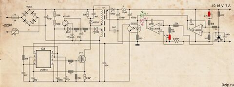

Dr.Szilícium
tordaitibi #75954 üzenetére
Minden ilyen tápnak van egy primer áramkorlátja, amit Source-ellenálláson az IC figyel a CS (Current Sense) lábbal. Noha ez alapvetően túlterhelés / zárlat elleni védelemre van, de sok esetben áramgenerátoros üzemre is alkalmas, az ellenállás növelésével lehet lejjebb vinni az áramot.
Vannak egyszerű önrezgő tranzisztoros primerkörök, ott is lehet operálni az emitter-ellenállással, magam is kísérleteztem ilyennel.
De az igényesebb megoldások a szekunder áramot figyelik tizedohm nagyságrendű ellenálláson, kell egy műveleti erősítő, ami meghajthat egy második optocsatolót, vagy rádolgozhat a meglévőre is:
Ennek azután van sok változata, de ugyanazon alapelv, mint a CC/CV moduloknál. Növekvő áram hatására visszaveszi a primer PWM-et, ennyi csak.
Vannak, akik PC-tápot alakítanak át, szintén szekunder áramfigyeléssel.
Kínaiaknál népszerű az EG4318, amivel akkutöltőket gyártanak. Ez a CC/CV mód mellett tudja azt is, hogy savas akkunál a 14,4 V-os szakasz után visszaejt 13,6 V-ra, amikor az áram ötödrészre csökken.
