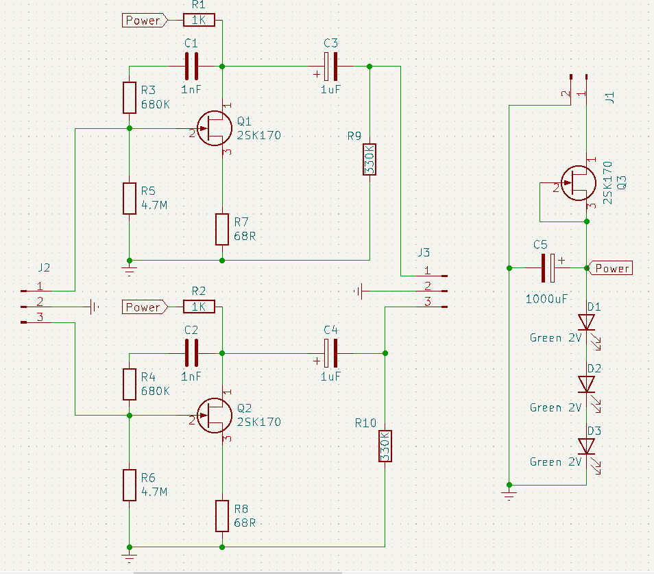

Hát akkor nem az okozza, hogy túl erős. Lehet akkor egyedi nálam valamiért a helyzet. Nem tudom tényleg mi lehet.
Elméletileg ~18dB az erősítés: [link]Megcsináltam a fix ellenállással a leosztást, de nem tudom miért, talán mert a csatlakozót le kellett szerelnem és oda is 1-1 ellenállást tennem (máshogy nem tudtam kivitelezni) most zajt szed össze a kapcsolás. Zúgás hallható és ahogy közelítek hozzá erősödik a zúgás. Talán földhurok, talán az a gond, hogy a kimenet csatlakozója az 1000uF-os tápkondi mellett va és most megbolygattam, nem tudom. De jelenleg nem tudom használni emiatt, pedig a jelszint most tökéletes.

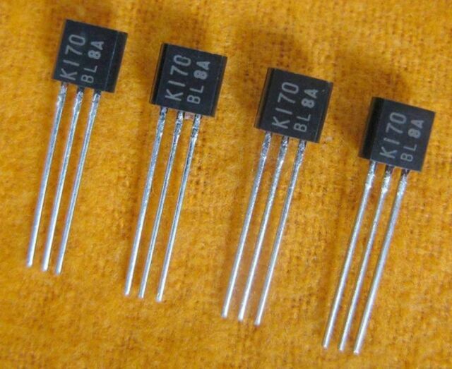

A gyártó 1-2 felsőbb kategóriás termékeiben használ 2SK170 HeadAmp FET-et fejerősítőnek, de gondolom üzleti megfontolásból az olcsóbb készülékeiben nem tette és lezavarta egy IC-vel amit lehetett. Ahol használ ott nagyon bevált és gondolom ezért ez a kiegészítő kapcsolás.Igen, az elv pontosan az, hogy a fejről vett jelet FET-el felerősítik, aminek kevesebb a zaja és az erősített jelet vezetik az IC-be, aminek az erősítését visszaveszik a gyári trimmerrel, így az a saját zaját alacsonyabb mértékben adja hozzá.
Ezzel javítható kicsit a fej alapzaja, ami sajnos jó minőségű szalag esetén nagyobb a szalagzajnál. Az említett IC elég sok modelben megtalálható és csak a komolyabb gépekben váltották ki külön jó minőségű alkatrészekkel.Van viszont pár olyan gép, mint az enyém is, ami egyéb paramétereiben nagyon jól teljesít, de ez a bosszantó probléma ront a lehetőségeken. Aztán pár szaki elkezdett foglalkozni a témával és így akadtam rá a kapcsolásra én is. Pár módosítással ajánlják ott más magnókhoz is, ahol nem FET-es a fejerősítés. Pl. jópár Sony esetében.

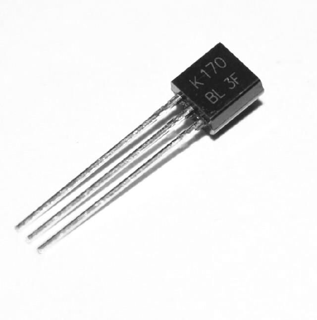

Az enyém így néz ki csak 3F helyett 5A:
Ez a kép a fórumból való, ahol a kapcsolás is van. Amikor az egyik tag kérdezte a kapcsolás készítőjét, hogy ez megfelelő lesz-e neki, akkor azt a válasz kapta: "This one looks fake."Rákeresve az eredeti Toshiba 2SK170 FET-re ezt a képet találtam:
Lehetséges volna, hogy amiatt más jellemzőkkel, például nagyobb erősítéssel bír (és gondolom magasabb zajjal is), mert nem eredeti?
Az eredetit nem gyártják, ebay-t nézegetve lényegesen magasabb árakat látok, mint amennyiért vettem. (amúgy egyetlen budapesti üzletben találtam) -

Sikerült a söntölés, először nem fogattam oda jól. Az 1kOhm még sok volt. Próbáltam 470ohm-al, na az már majdnem jó volt, a kivezérlés csak egyetlen jelzéssel magasabb az elvártnál. Van valami alsó limit a söntöléshez? Tennék egy próbát 270ohm-al. Valószínűleg kicsit alacsonyabb lesz az elvártnál, de azt tudom korrigálni a gyári trimmerrel a gépben.
Donki Hóte: Olyan értékű trimmerem biztosan nincs itthon. Ha javasolt a próba, akkor azt vennem kell majd.

A FET nagyon kimaradt nekem, a tranzisztor működését is egy ismerős úgy magyarázta el, mintha egy csap lenne.Visszatérve a probléma gyakorlati részére, akkor próbaként két dolgot tehetek:
1. Csökkentem az R1, R2 ellenállások értékét, ezzel a FET erősítése fog csökkenni a J3 csatlakozón. Próbálhatom akár sönt megoldással is? Pl. 1k-val söntölöm 0.5k-ra?
2. Próbaként élhetek a hagyományos leosztásos módszerrel és trimmer segítségével csökkenthetem a jelszintet. Mondjuk itt van valami ohmikus érték ami alá ne menjek? -
#68216320
Dr. Szilikát #82614 üzenetére
Nem ismerem a FET működését, szóval idegen amit hallok.
Ha jól értem akkor a power ágban lévő ellenállást csökkentsem?
De akkor nem nagyobb tápfeszt kap?
Mutatom a teljes kapcsolást.A tápfeszem 8.3V.
Az elv az volna, hogy nagy erősítést csinálunk FET-el, mivel alacsonyabb a zajszintje, mint a gyárilag beépített IC-nek, amin pedig lecsökkentjük a jelszintet a beépített trimmerekkel.
Ha magán a FET-en csökkentek erősítést, akkor nem veszítem el a jobb jel-zaj arány előnyömet? -
