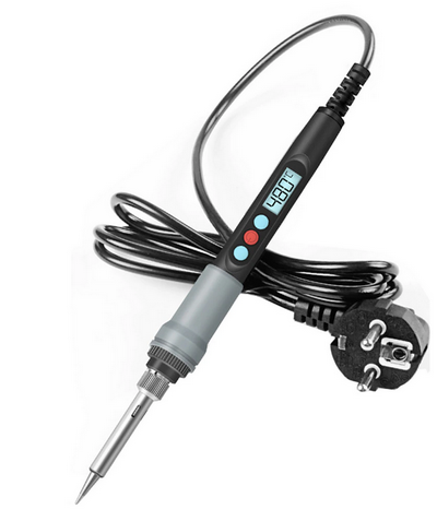

Alkalmi használatra ma már vannak jó kis pákák, a 900M standard pákaheggyel működő kategóriában, ehhez hasonló, trafó nélküli formátumok:
Itt sarkalatos kérdés a védőföldes dugó, ami a hazai követelmények szerint szükséges és magam részéről azért nem mernék például egy ilyet ajánlani:
https://www.aliexpress.com/item/4000966319094.html
Mert hiba esetén veszélyes lehetne. Ha nem is nagy rá az esély. Trafós pákánál pedig a trafó képez védelmet. A 900M technikával kapcsolatban a fűtőbetét és hegy közötti légrés, ami talán nem szimpatikus, de egy kis rézfólia betekerésével javítható a hőátadás. Rézfólia Li-ion akkuból bontható.
Rézhegyből nekem ez vált be, amiből nem hiányzik az acél csőbetét.
Vagy vehetsz olyan pákát is, ahol a fűtött hegy bonthatatlan egységet képez.
