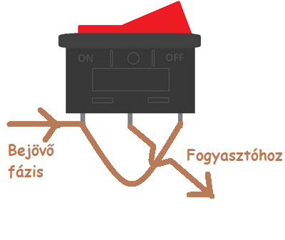

Igen, ha megnézed a képem rá is rajzoltam a kapcsoló lábait. A jobb szélső a sárga láb az összesen (3assal jelölve). Színeket sosem tudom melyik a 0 vagy fázis, a schuko dugalj amugy sem poláris, a barnát választottam megszakítani.De akkor azon az úton indulok holnap, hogy megpróbálom csak az izzók világítsonak először utána csinálok zárlatot a maradékkal
Dr. Szilikát #83611 üzenetére
Az enyémek ilyen, kicsit dizájnosabb kivitelűek, ezekre azt írják, hogy LED van bennük. Kaphatóak 12 V-os és 230 V-os feszültségre is.
Dr. Szilikát #83605 üzenetére
Na, ezt se tudtam, hogy szabályosan így kell bekötni
Nálam úgy vannak a kapcsolók bekötve, hogy kikapcsolt állapotban világítson rajtuk a LED.
Így vannak bekötve:
Így a kapcsoló kikapcsolt állapotában a fogyasztón keresztül a kapcsolóra kerülő nulla miatt világít a LED, a kapcsoló bekapcsolt állapotában pedig a LED át van kötve, nem világít.
Ennek a bekötésnek az az értelme, hogy a konyhában a sötétben is meg lehessen találni a kapcsolót.

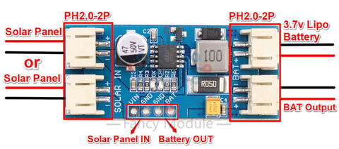

Itt ennél a töltőáramkörnél, ahogy látom, (a képen) balról egy vagy két napelem jön be, jobrra fenn a pufferakku (ez egy darab 18650 3,7 V, vagy lehet dupla is?) és jobbra lenn pedig ki tudom venni a pufferelt áramot, ugye, azaz itt kapcsolom rá a fogyasztót?
Köszönöm a segítséged, így az indulás nehézkes, döcögős, de kezdem kapisgálni a segítségeddel.
Keem1
Dr. Szilikát #83595 üzenetére
Tehát, ha jól értelmeztem, akkor ehhez a "projekthez" kell egy vagy több napelem panel, kell ez a fentebb említett töltő, plusz a pufferakksi és kb ennyi?
[Napelem(ek)] -> [Töltőáramkör] -> [Pufferakksi] -> [Fogyasztó]
Kb így festene az elvi diagram?

Dr. Szilikát #83139 üzenetére
Ertem. Kozben agyaltam. Siman egy cc cv step down modulba nem lehetne bekuldeni a napelemet majd azt az akksira?

Dr. Szilikát
Dr. Szilikát #83129 üzenetére
Noha ez nem zárja ki, hogy három cellát külön-külön 1S védelemmel látsz el és úgy kötöd párhuzamosan. Így egy cellához kisebb áramú védelem elegendő.

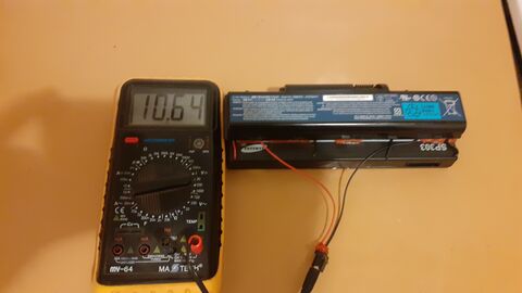

Barret001
Dr. Szilikát #83033 üzenetére
1 hetet szántam rá.a létező összes megoldást kipróbáltam.Ha lemerítem 9Valá,kikapcsol a BMS. Puff leáll a gép.Rádugom a töltőt,tölti fél órát,és kiírja hogy 100% töltöttség! akkuban 10V... Az van,amit az elektronika diktál. aktív,folyamatosan csökkenő időkorlát,töltésre,és kisütésre egyaránt. szerinte 30%-os az akku,eszerint használja. Talán pont Te ajánlottad ezt pár hete,ezt is kipróbáltam. Nem hülye ez,hanem processzor
Az sem érdekli,hogy 100+ AH pack van rákötve. akkor is 14,4 Wattóra! Ennyivel dolgozik.

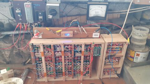

Sokimm
Dr. Szilikát #82996 üzenetére
Barret001: Nincs mély okfejtésem, csupán esélycsökkentő vágyam, hogy minél kevesebb soros cella legyen (egy kaszniba öntve) annál modulárisabban "cserekompatibilis". Ha 2db 24-es akksit veszek és az egyik lehal 50%-át dobhatom a pack-nak kukába. Ha 4db 12V-osból 1db lehal, 25%-a kuka az akksiknak.
Utána meg ha veszek 1db-ot, már nem azonos a többinek az "életével" (más márka, más ciklusszám, más belső ellenállás, más más más), így kb semmi értelme a fenti okfejtésemnek.
Van önkritikám is, ne izgulj, tényleg a "legjobbat" szeretném, ezért kérdezek tőletek.
48VDC rendszert házilag "hasznosítani" még mindig nyitott topic, ha van valakinek ötlete majd később, örömmel veszem a kommenteket.
Az eddigi válaszokat nagyon köszönöm!!! -
Sokimm
Dr. Szilikát #82989 üzenetére
Sorba kötve az akksikat, ha elpukkan 1db, akkor a másikra rámehet a 48V, és azt is kinyírja. Mivel szokták a védelmet megoldani? Feszültség figyelő minden aksi köré? Hogy "illik" tölteni munkaakukat sorba kötve (2db 24V)?
Veszteségesség 80% hatásfokig belefér, mert csak hőt csinál, azt meg fűtésnek nevezhetjük télen*.
Razorbenke92:
A stepdown mindegyik akksi elé jó ötlet, mert ott tölteni úgyse szabadna 2-10A felett, tehát ha akksinként hasraütve betolok(töltöm) 2A-t, akkor 48W/akksival számolva, napelemenként (kb 100W-osak attól függ milyet vesz az ember) 2 akksi kellene.
Ez túl sok darabszámú akksit jelent, újra kell számolnom.
Ha maximalizálni akarom a kihasználtságát, akkor elé rakok sok napelemet a kívánt bemenetéhez illesztve, és a töltő oldalon mondjuk a munka akksikat lehet 5A-el tölteni (például), akkor step down konverterrel 24Vx5A=120W / akksi. Ez esetben kellene 15db stepdown és akksi. Ez is drága megoldás.
Ha 10A-el tölthető /akksi, akkor 7db kellene csak.
A fix dolog a képletben a 48V-os 38A-es "töltő", meg a kiszolgáló napelempark. Ezt szeretném valahogy hasznosítani (állandó jelleggel) akár invertereken keresztül (24V), akár szivattyúkon keresztül (itt talán már találok 48VDC-s verziót). Az inverter elé meg jó lenne a puffer "akksi", hogy ne a nap fényétől függjön a "ki-be kapcsolása". (meg éjszaka is lehessen teljes értékűen használni a 230AC részt)
Tákolós kérdés:
Ha sorba kötök 2db 24V os bemenetű invertert? Teljesen maradhatnék 48V-os rendszerű. -
