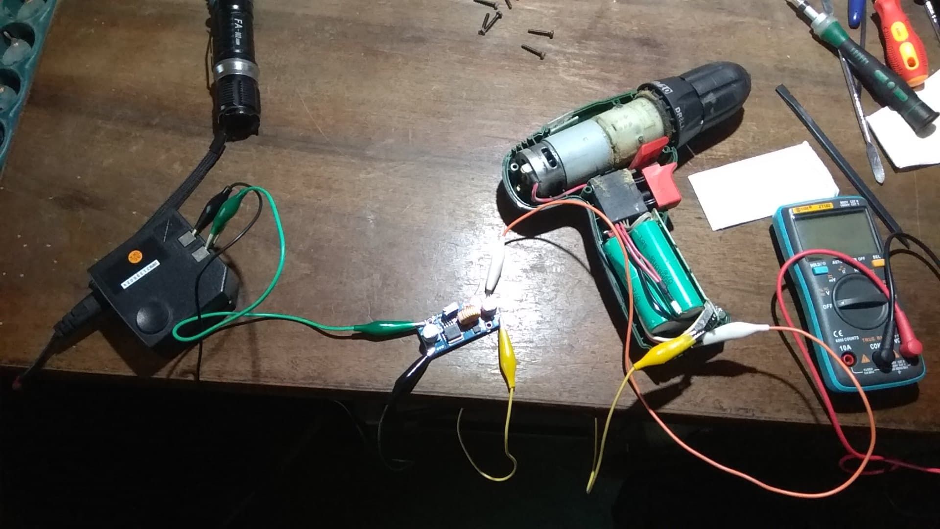

draco31
terapeuta007 #66516 üzenetére
Igen, magamnak meg is csinálnám, illetve csináltam is már Ni-Cd-st lithiumra.
Itt meg az user csak azt nézi, hogy 4000-ért vette, és egy nyögvenyelős kösziért csináljak neki töltőt hozzá, mert egy gyári meg szerinte 10e hozzá.... -
draco31
terapeuta007 #66514 üzenetére
Már 9.8-ig el is ment. Figyelem folyamatosan nem melegszik-e, illetve 11.5-nél leveszem. Nem az enyém, ideadták hogy csináljak hozzá töltőt.
draco31
terapeuta007 #66512 üzenetére
Erre kössem direktbe? Nem kellene egy töltésvezérlő is?
Nem balanszeres, simán sorba vannak kötve, nincs cellánként vezeték. -
draco31
terapeuta007 #66510 üzenetére
draco31
terapeuta007 #66507 üzenetére
Most már 2 órája van a töltőn, de semmi, ugyan annyi a cellák feszültsége, mint a kezdetkor.
draco31
Nincs ráírva, de meg van. Össze is raktam most egy step down-al, most várok mit alkot. Maga a fúró nem jelzi led-el, hogy tölteni, nem tudom kellene-e neki jeleznie egyébként.
draco31
terapeuta007 #66505 üzenetére
Azt így a képről meg tudod mondani melyik oldal a + - A fehér vezeték mellett megy-e be a negatív, vagy a pirosnál jobb oldalon a két egyforma képen. Logikusan a pirosnál.

Van nekem itthon egy olyan csatlakozóm aminek egyik felén van 2 krokodilcsipesz, másik végén pedig dc csatlakozó. Na most a led szalag 2 kábelén szintén van egy dc csati, így frankón tudnám is üzemeltetni a led szalagot az akkuról. Viszont valami miatt alig akar érintkezni, és nem a led szalag dc csatija szar, hanem az amelyik a krokodilcsipeszen van. Mert tápról a led szalag jól működik, szorosabb is a csatlakozás. Valószínű hogy a krokodilcsipeszen lévő dc csatit azért könnyebb bedugni a szalag csatijába mert szarabb minőségű?
Gondolom a + ugyanúgy középen van, az nem lehet gond, bár gondolom ha fordított polarítás lenne akkor a led szalagnak egyből annyi lenne? -
jozsi252
terapeuta007 #66263 üzenetére
&ekkold
Köszönöm a segítségeteket. Akkor azt mondjátok hogy hagyjam a fenébe az egészet úgy ahogy van, vegyek egy 2 eres kábelt, krokodilcsipeszem van itthon, aztán üzemeltessem arról és kész?
Elvileg a 12V-os ólom akku 11.5V környékén már nagyjából 0 kapacitással rendelkezik ha jól gondolom? Szóval ha nyugalmi állapotban multimérrel ekkora feszt mérek akkor tölteni kell mindenképpen, nem tudok belőle már semmit kisajtolni? -
