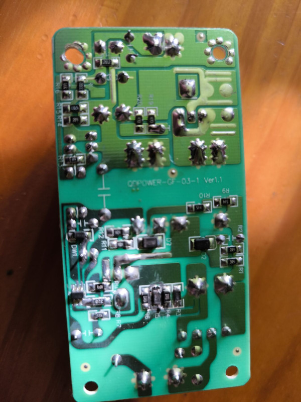

Laikusként gondolom túlfeszt kapott X/y alkatrész.. az okát és a hibás alkatrészek cseréjét sem tudom megoldani. Bármilyen segítséget elfogadok/meghallgatok javítás vagy akár komplett panel beszerzésével kapcsolatban

Valamint az IC és a MOSFET ára garantáltan több lesz, mint 3 dollár... Ezért is írtam, hogy ennél nem érdemes időt és energiát áldozni rá. Egy mosógép vagy TV táp az persze más tészta!

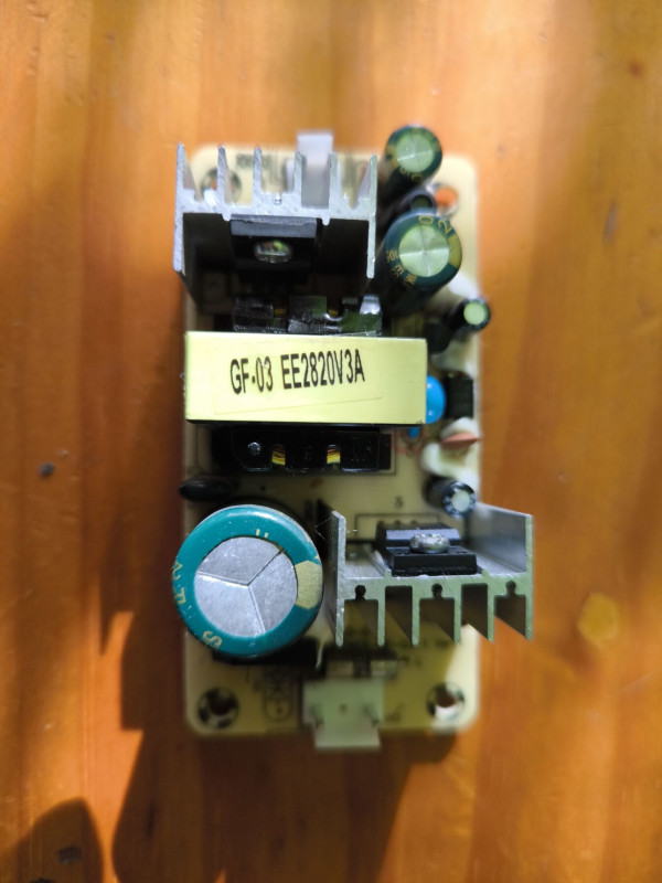

A MOSFET Source ellenállása, egy keresővel talált példán keresztül, ami más áramkör, de a lényeget szemlélteti.
Ilyenkor előbb zárlatos lesz a MOSFET, aminek oka lehet néha a szekunder dióda zárlata is. Hiába az ellen véd az IC elvben, de nem mindig. Vagy kiszárad az IC tápszűrő kondija és amiatt lesz vége.
Itt is látszik 3 párhuzamos ellenállás, ami a zárlat miatt kiég, sőt ilyenkor a megemelkedett feszültség visszahat az IC áramfigyelő lábára (4), emiatt garantáltan el szokott szállni az is.
Rutinmunka egyébként a javítás, egyszerű áramkör, ezek a PWM IC-k is gyakran egy kaptafára mennek. Korábban én már ismertem pár típust, amiből tudtam, hogy mit lehet betenni helyette, de már elfelejtődtek, mióta nem nagyon foglalkozom a témával.
Itt nem arról van szó, hogy olcsó modul, de sok TV-táp, vagy mosógép stb. is hasonló felépítésű, amit már érdemes / gazdaságos megjavítani, miután egy nagyobb, drágább alaplap része.

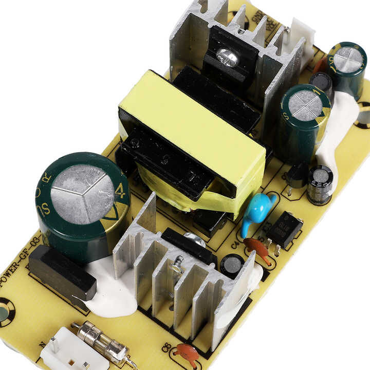

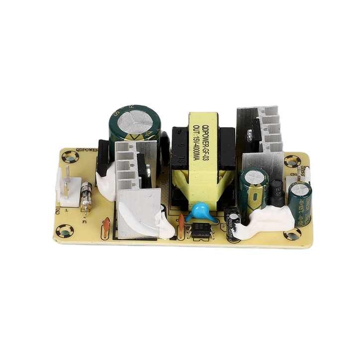

Sziasztok
olyan gondom lenne, hogy egy Bluetooth hangfal tápja feladta a szolgálatot... Valakinél esetleg nem fekszik egy ilyen? Vagy akár a javításában tudna segíteni ... Persze nem ingyen. Köszönöm előre is ... Mellékelek képeket és amit tudok róla...
AC 100 240V to DC 12V 2A 15V 3A 4A GF-03 Switching Power Supply Board

Donki Hóte
#98959
Ezt józan melós rakta össze

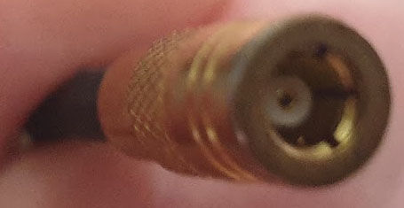

janos666
Elfelejtettem ennek a kábelcsatlakozónak a neevét (bocs a rossz képminőségért!):
Ez egy LNA-s GPS antenna kábele. Valamiért nem lát most vele műholdakat a GPS chip. Mivel nincs szükségem hosszú kábelre, most egy passzív antennát keresnék ilyen csatival (mikor vettem, akkor épp ezt találtam legolcsóbban ilyen csatlakozóval). -
