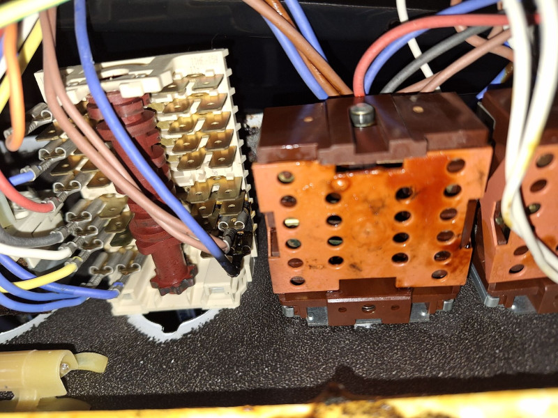

Sziasztok.
A lakasunkban (panel) elektromos tuzhely van. Negy fozolap + suto.
A felesegem a hetvegen a tuzhely tisztitasa kozben befolyatta a zsiroldot a kapcsolokhoz es kis szikra+fust kisereteben uzemkeptelen lett a suto.
Ma szetszedve lattam, hogy a suto uzemmodkapcsoloja megegett.
A saru es a vezetek jonak tunik tisztitas utan, ugy tunik a kapcsolobol jovo korom csak megszinezte, de nem egett meg.
Delutan vasaroltam egy masik kapcsolot, amit pontosan ugyanugy kotottem be, de tovabbra sem indul be.Van otlet, hogy mit lehetne meg megnezni ezugyben?

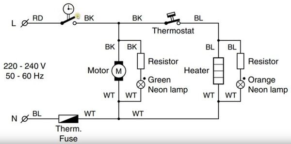

Beni2360
Dr. Szilikát #96480 üzenetére
Tehát akkor az az elképzelésem, hogy a mother felé üenő szál közé egy ellenállással potméter beépítése nem megoldható.
Ezek szerint Nem véletlenül olyan drágák azok a sütők ami ilyen funkcióval rendelkeznek.
Köszi , hogy utána jártál. -

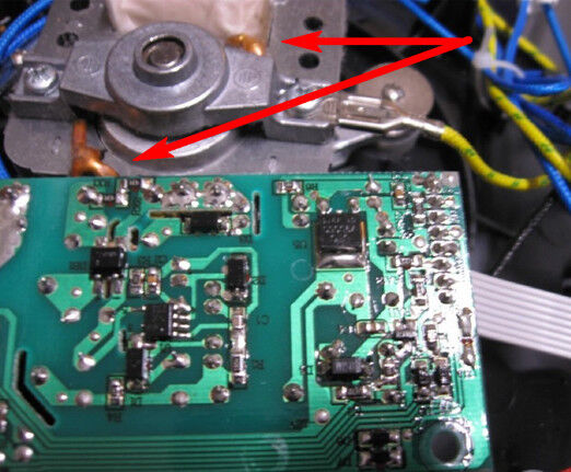

Dr. Szilikát
Beni2360 #96474 üzenetére
https://www.google.com/images?q=air+fryer+schematic+diagram
Hasított pólusú aszinkron motor valószínűleg, amit a vasmagba fűzött, rézből készült rövidre zárt menetről ismersz fel. Ez hozza létre a fázistolást, avagy forgómezőt, így segédfáziskondi nem kell hozzá.
Tehát a szokásos probléma, triac fázishasítóval lehet ugyan szabályozni, ha nem is ideális megoldás és zúgó hang is jelentkezhet. Ügyelve arra is, hogy leszabályozva nehezen indul vagy beállhat.
Az egyszerűbbekben elektronika nincs, tehát ez például csak egy passzív elektromos készülék, mechanikus időzítővel (az elektronika definíciója, hogy erősítő tulajdonságú alkatrészt tartalmaz, tranzisztor, elektroncső stb.).
Beni2360

Beni2360
Sziasztok.
Adott egy AirFyer sütö ami egy fokozatú ventilátor sebességgel rendelkezik. Van receptem ahol írják a sebesség lecsökkentését. Mivel már a gari lejárt és maga a gép fa ék egyszerű két tekerő gombos kivitelű, gondoltam egy harmadik gomb beépítését a ventilátor sebesség max fél sebesség leszabályozására. Tudom veszélyes lehet. Erre keresnék megoldást. -

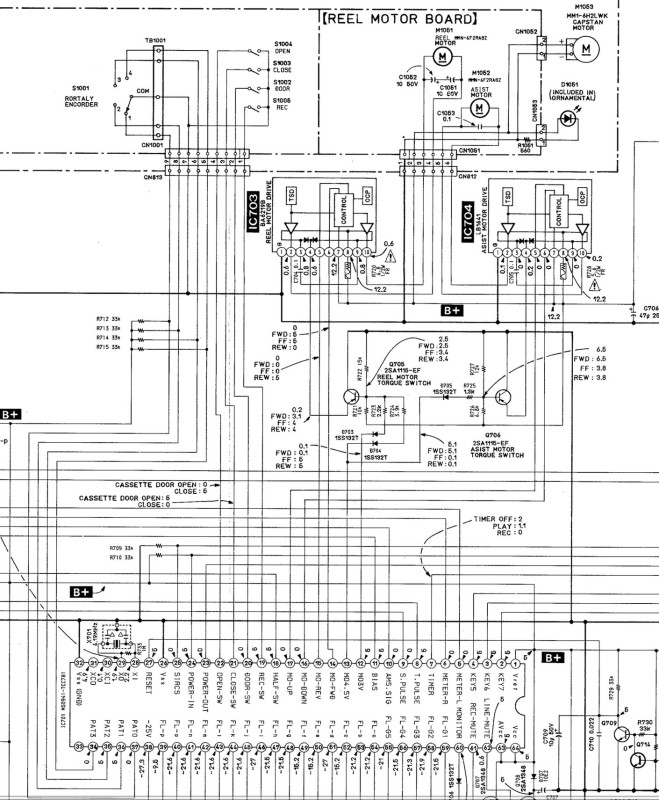

rednifegnar
#78522999 #96468 üzenetére
fogalmam nincs, de ha amugy a cpu ff/fr modban kiadja a jelet es az mukodik is, akkor gyanus hogy nem ott van a hiba hanem ahol kapja az infokat hogy mikor kellene kapcsolni a motort. persze ellentmond ennek hogy kijelzi az uzemmodot de talan van ra valami folyamat abra amibol lehetne sakkozni mi hianyzik vagy csuszik el.

mezis
#78522999
Sziasztok.
Egy kazettás magnót próbálok megjavítani, ami jelen állapotában nem nyitja/csukja az kazettaajtót és lejátszás közben nem hajtja a felcsévélőorsót.
Ez egy újabb típus (Sony TC-K620), szervomechanikás, három motoros (capstan-reel-szervo).
Nincs kuplung benne, egy reel-motor forog igény szerint balra/jobbra benne.
A nyomaték szabályozásával hagyja, hogy például lejátszás közben a felcsévélés a szükséges sebességgel működjön.A gond az, hogy lejátszás vagy ajtó nyitás/zárás módban (szervótárcsa állása határozza meg) nem indítja el a reel-motort.
A probléma az, hogy a CPU (IC701) a 14, 15 lábakon nem adja ki a balra vagy jobbra forgatáshoz szükséges 5V jelet a reel-motorvezérlőnek (IC703).
Kezdetben CPU hibára gyanakodtam, viszont előre/hátra tekerés módban kiadja a megfelelő lábon a jelet és az működik is.
Tehát a CPU 14, 15 lábain a kimenet működik.
A play és kazettaajtó módokban, ha manuálisan adom az 5V jelet a megfelelő lábakra, akkor elindul a motor.
Tehát beáll a megfelelő üzemmódokba (idle, play, tekerés, ajtónyitás), ezeket érzékeli is (kijelzi a display), de csak tekerésnél indítja a motort.Van a szervizkönyvben egy nyomaték kapcsoló elektronika, ami szintén az IC703 motorvetérlőhöz kapcsolódik.
Itt található a Q705 tranzisztor, aminek az emitterénél fel vannak tüntetve a feszültségek.
Ezek egyeznek tekerés üzemmódban (ff, rew), de nem egyezik a mérésemmel lejátszás módban (fwd).Ezeket írja a manual:
idle: 0.2
fwd: 3.1V - nálam 0V !!!
ff: 4V - nálam 4V
rew: 4V - nálam 4VNem értem ennek az elektronikának a működését és ez az amiben szeretnék segítséget kérni.
Hogyan működik a nyomaték állítás a reel-motor vezérlés esetében? -

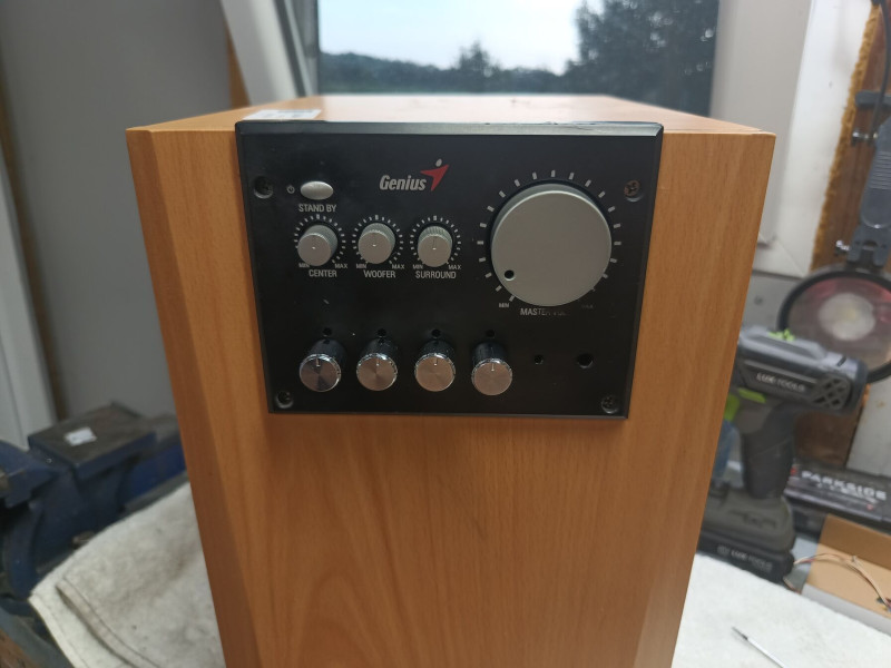

csongi
Hangfal projekt folytatotik.
Csinaltam mar szebb keretet az eletbe. A jelenlegi szerszamokkal ezt sikerult.

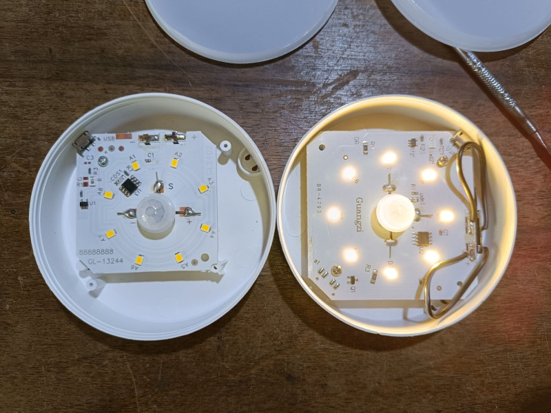

draco31
totya694 #96459 üzenetére
Ez nem ilyen, beltéri, kis picike polymer akku van benne. A fél évet úgy értem, hogy új korában 3 hetet elmegy, aztán szépen csökken, végül fél évesen 2 napot bírt ki. Bár persze lehet pont gyenge volt az akkuja.
Van egy ilyenem Xiaomi márka alatt, az 5000 környéke volt itthon, na azt 2 havonta azért dugom fel a töltőre, mert nem bírok tovább várni, pedig már 3 éves elmúlt.
Ja és fél év alatt már a nyák egy rész eltűnt, már spórolnak rajta.
A nagy nyákos az eredeti első példányom, a kábel azért van benne, mert csak úgy tudtam megoldani az akkut. A kisebb ma érkezett.

Hello!
Vettem pár mozgásérzékelős akkus kis éjjeli lámpát.
Volt már, ezért is vettem, ügyesen teszik a dolgokat, de fél év után akku halott lesz.
Így gondoltam akkor kap egy 5v valahány mAh-s tápot. Elég ha egy darab diódát kap, vagy el kellene neki bírnia anélkül is? A feltöltött akku ugye 4.2V környéke. -

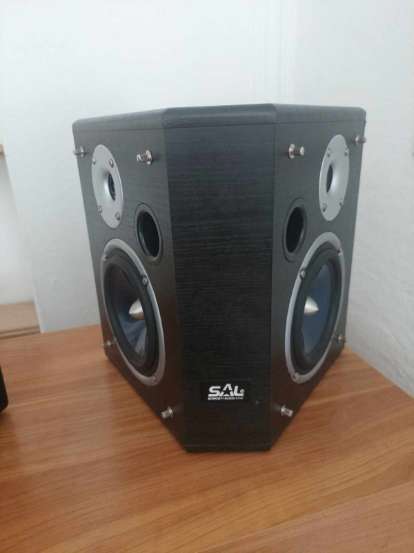

Digitalpimp #96431 üzenetére
Köszönöm! Megpróbalom akkor a "piros a plusz" elv szerint. Egy kicsi zárt magas sugarzóról van szó. Ja azt nem is mondtam hogy dipol hangfal... 😄
Régen mintha valami olyasmit olvastam ezekről hogy eleve ellentétes a polaritás az egy hangfal két oldalánál de lehet rosszul emlékszem. Házimozi oldalsó hangsugárzóként üzemel, talán nem okoz semmilyen problémát. Érdekes egyébként, hogy amikor összeraktam és elvégeztem a saját bemérő mikrofonos kalibrálást, hibásnak jelezte az egyik front hangfalat. Megnéztem és figyelmetlenségből fordítva kötöttem be ezt az egy a hangfalat. Gondolom ezt egy hangfalnál hogy abban is egy magas sugárzó fordítva van bekötve, azt nem fogja jelezni a bemerés hibaként. -
Digitalpimp
Akkor a sima piros a plusz, a piros meg barna csíkos a minusz. Vagy a kiszerelt hangszóróra adsz 3-4,5V egyenfeszültséget és figyeled a membránt. Mikor a plusz a plusszon van, akkor az kifelé mozdul. Így megtudod a bekötést. Vagy ha látod a hangváltót, amelyik vezetékkel sorban van a kondenzátor az lesz a plusz. Hacsak nem kell fázistfordítani, mert akkor direkt ellentétesen kell bekötni.
zeee
Digitalpimp #96429 üzenetére
Az hogy a régi hangszórón nincs semmi jelölés! SAL
zeee
Egy magas sugázót cserélnék ki két hangfalban. A hangfalak nem szeretném szét szedni, csak két egyszerű forrasztás és heló szia valenszia, mindenki örül. A problémám az hogy egy piros és egy piros+barna vezeték jön a hnagváltótól és nem tudom melyik a pozitív/negatív. Gyárilag ilyenkor melyik lesz a pozitív, ondolom ezeket valamilyen szabályt követve rakják össze, hogy mondjuk a piros plusz színes a pozitív. A sima piros meg a negatív. Ugye?
