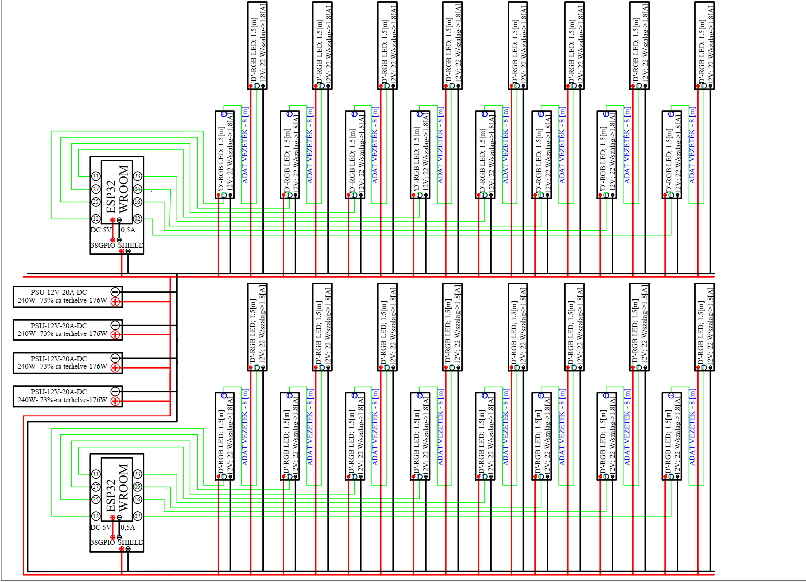

Egyelőre ott tart a projekt, hogy 5 szalagot gond nélkül vezérelek.
Ha a 6.-at bekötöm akármelyik GPIO-ra, akkor mindegyiknek elszáll az effektje össze vissza.
Amennyire sikerült rámérnem a lábakra, valamiért azt látom hogy 6.7v-ot ad ki akkor amikor rendesen van effekt, amikor bekapcsolok 6. szalagot, akkor leesik 5.7V-ra és jön az összevissza vilódzás...ez még nem a távolsági probléma, attól még kilométerekre vagyok.
Ettől függetlenül lehet tényleg kellene signal booster...szerintem nem bírja az ESP kellő feszt biztosítani az 5-nél több szalaghoz...
Rápróbáltam a vieóban szereplő "rakj be elé 1 db szegmenst, amit kizársz a menüben", sajna nem oldotta meg, long shot volt...legalább is így hogy csak az egyik szál elé kötöttem be. Lehet ha mindegyik elé bekötnék megjavulnának.Ha csak max 5 szalagot tudok vezérelni, akkor 4 helyett 8 vezérlő fog kelleni...több hibalehetőség és költség is...pláne hogy kínai cuccok.

A vezetékezés 0.5 mm2 keresztmetszetű, ezt kihagytam a fentiből.
De a végeken a csatlakozásoknál az utolsó 5-5 cm csak 0.14-0.22.
Hát az ESP 3.3V-ot ad ki data fesznek nem? Ezt kérdezem, nem tudom.Még nem állítottam össze a fentit, ez még csak papíron...akarom írni autocadben van meg. Az itthoni próba szalagjaim 24 cm darabok, kb fél m vezetékekkel...meg krokodilos próba jumper vezetékekkel...
Kössünk majd be egy ellenállást? Vagy félreértettem ezt a mondatod?
02: Én is azt gondolom, hogy a betáp felőli közösített GND-nek elégnek kéne lennie, hisz a LED szalagokon keresztül záródik...de azért gondoltam megkérdezem itt is.
Egyébként 1m szalagban 60 LED van, ami 20 szegmensre van osztva, tehát a 1.5 m-en van kb 90 LED 30 szegmensre osztva.

Na kezdek elfáradni...
Íme a LED projektem vezetékelési rajza remélem a feliratok értelmezhetőek, pláne az hogy a LED szalagok között az egyes data átkötésekhez kb 8[m] DATA vezeték nyomvonal van az 1-1 db 1,5 [m] led szalagok között.
A szalagok darabja 22W teljesítményű, olyan 12VDC tápegységet vettem ami direkt alkalmas a párhuzamos bekötésre (Hyritenak van ilyenje), így tápegységenként kb 176W a terhelés a 240W-ból.Téma-01:
lehetséges hogy túlterhelem az ESP-t és a feszültség esés ellen kellene valahogyan "power injection" a data szálakra? hogy ne legyen flickering...
Vagy ez a 8 [m] vezeték, majd 1.5[m] led szalag, majd megint 8 [m] vezeték és megint 1.5[m] led szalag még beleférhet?Kérdés-02: az ESP32-WROOM-on lévő kimeneti GND-k közül legalább 1-et feltétlenül össze kell kötni a 12VDC gyűjtősínezés GND-jével?
Másik opció hogy az ESP-knél 7 szalag egyesével van bekötve, míg a 8.-ról felfűzésre kerül a másik 17 szalag szépen sorban...

Gyakorlatilag a 38p shieldben van egy beépített step down converter, csak a 4 shieldből 2-nél szar volt gyárilag...visszavittem a boltba mind a 4-et, kimértük hogy a másik 2 az jó. A polcról elkezdtük méricskélni a bontatlanokat az eladóval, további 4 szart találtunk mire lett 2 db jó.
Lehet hogy a saját ESP32-Wroom-ját is sikerült 1 db-ot kinyírnia véletlen, mert rossz boardba rakta az asztalon.Most van 3 féle wroom-om, meg elvileg 4 db "megfelelt" minősítésű shieldem.

Azt írtam, h.inkább tel töltőre rakd az esp-t. A véglegesnél a legjobb lenne, ha a 12V-ről step-down hajtaná az esp-t, vagy a shield, de az meg kinyírja, akkor nem fain...
ha a két táp független, akkor az adatnál a low-high sem értelmezhető a lednek, ezért is villoghat .
ötleted jónak tűnik, rakd össze és ne kapcsold ki. -
PROTRON #99246 üzenetére
Teljesen hülye vagyok ahhoz amit épp csinálsz de azt tudom hogy minden ledvezérlő az N fetek miatt a negatívot kapcsolgatja, nem lehet hogy a pozitívnak kéne lennie a közösnek?
És mindkét tápegységed földelt? ott a negatívok akkor automatikusan közösek, ez se tudom mennyi számít.
Csak okoskodok, nem értek az ilyen vezérlőkhöz, ötletelgetek. -

Mivel erősáram a fő profilom, kellett szereznem műszert ennek kimutatására...nem csak annál a shieldnél, hanem a másiknél amit kibontottam, annál is szarul műxik a shielden lévő feszültség szabályozó.
Mindenhova kereken 12V-ot enged ki, a betáp 12.26V-ról járatva....a gond hogy akkor amikor a jumperrel 5V-ra vannak kapcsolva...sőt még akkor is, amikor nem szabadna kiengednie semmit(no jumper esetén).
Illetve, ha a jumperrel beállítom hogy a tápkimeneteken 3.3V-ot kérek, akkor meg 15V-ot mértem.Szal ja, az ESP-nek szánt 5V kimeneten is kereken 12V-ot mértem...szal holnap viszem vissza mindet a boltba, hogy Ő is ellenőrizze le...
Aztán majd meglátom hogy a 32D-típusú fejlesztő kit helyett milyet tud adni, mert továbbra is 4 db fog kelleni...vagy 5.
Más:
Így hogy LED szalagokat vezérelek, első körben úgy csináltam hogy a PC adta a micro USB-n a tápot az ESP panelnek +5V és GND-t.
Magának a LED szalagnak pedig külön dugaljba dugott tápegység, a +12V és GND-t, míg az ESP-ről kapta a DAT szálon a vezérlést.
Arra már rájöttem, hogy a Flickering egyik oka a PC-ről érkező alacsony fesz és áramerősség (sajna a gépem valamiért kevés áramot ad ki USB-n, a telefonomat nem is tudom feltölteni), de ami még fontosabb és elsődleges kérdésem:
az eltérő GND forrás és táp feszültség érték is közrejátszott a flickeringben?
Mivel a PC 5V-ot adott magának a boardnak, a LED viszont 12V-ot kapott fixen.Az eltérő GND és bázis feszültség értékek miatt károsodhatott-e az ESP panel?
Amúgy vicces hogy az ESP panel az első bekapcsoláskor kb 2-3 percig rendesen üzemelt a 12V tápfeszről, csak második bekapcsoláskor füstölt el...
Tanulság: sose kapcsolj ki semmit. xD -

Sikerült elérnem a boltot, szerinte a lábra csak 3.3V-ot szabadna kiadni, mert az ESP32-nél csak a micro-USB betápja esetén van 5V-->3.3V-ra szabályozás, a normál lábak esetén nincs. De hiszen maga a webshop oldal ajánlja mint kiegészítőt.
Erre nem tudott mit mondani, csak azt hogy 30 db-ot adott el belőle az utóbbi időben és senki sem jelzett problémát.Az hogy a fejlesztő készlet a saját lábán csak 3.3V-ot tud elfogadni és semmilyen védelem sem szabályozás nincs utána, nagyon nagy blődség lenne, mert hisz egyrészről ezekhez a fejlesztő kit-ekhez van ajánlva a shield, de tény hogy a shielden 5V szerepel az adott lábon, mert gondolom feltételezi hogy a fejlesztő készlet tudja ami neki tudnia kell. De más shieldeken is ezt látom hogy 5V ad ki és senkinél sem füstöl el...
Másrészről amíg csak 9V-os vagy még alacsonyabb táp volt bedugva a shield betápjaira, addig nem tudtam vezérelni a LED szalagokat. De amikor a 12V tápot dugtam a DC bemenetre, akkor már flickering nélkül, prímán vezérelte.
Frissítés:
Sőt megnéztem tecsőn, mások simán rákötik az ESP 3.3V lábára az 5V-ot, ugyanarról az 5V tápegységről amiről az 5V LED szalagjukat táplálják... -

A rendelésnél ott a link az alábbi "38p-shield"-re [link]
De átvételkor ezt változatot kaptam, aminél lehetőség van egy sorral keskenyebb fejlesztő kitet is használni:
A láb kiosztás a feliratok szerint stimmel.
Az egész elé került egy V-TAC 12V DC 3,5A tápegység, egy "y" kábellel, az egyik ága direktbe bekötve ebbe a shieldbe, a másik ága meg 1-1 wagoba, hogy eltudjam ágaztatni az 5 db 30 cm szalagnak a 12VDC-t.
Elsőre csak a p4-be volt bedugva 1 db jumper próba kábel hogy 1 szalagot tudjak vezérelni.Elvileg a wroomon a ESP csip melletti fekete tranzisztor füstölt el, aminek egyik irányba 3 lába van, tehát elvileg a feszültség stabilizáló...miközben a shield elvileg kereken 5V-ot kéne biztosítson a megfelelő lábon...
Max 24 V-ról működtethető folyadékszivattyú fordulatszámát szeretném szabályozni.
Találtam az elfekvő aliexpresses kacatok között egy kis PWM szabályozó áramkört, amiben D4184 MOSFET van.
Az adatlapja szerint max. 40 V és max 50 A a FET terhelhetősége.
A gyakorlatban mennyivel terhelhető ez a FET?
A PCB-re forrasztva mennyire melegszik majd?
PROTRON
SOS HELP PLS...
Még mindig a korábbi digitálisan címezhető 12VDC RGB LED szalagos projekt következő problémájánál vagyok.
Van egy ESP32-WROOM-32D fejlesztő kitem, beépített wifi-vel és wifi-AP-vel.
A magyar webshop ajánlott hozzá egy "shield"-et, 38 port kivezetéssel, 6.5V-16V betáplálási lehetőséggel, valamint micro-USB és USB-C betáp csatikkal is.Amikor micro-usb kábellel használtam és a PC-ről csak tápot adtam neki, 1 szalagot gond nélkül vezérelt, majd úgy is működött hogy a saját micro-usb-re van kötve a PC-ről érkező táp, de beleraktam a hozzávett 38portos shieldbe és kiadta az adatot a kijelölt GPIO 2-re, ment a LED szalag vezérlés.
Természetesen a LED szalag mivel 12V-os, eleve külön tápról volt táplálva.De ha pl 4 db 30 cm-s led szalagot 4 külön adat kimenetre kötöttem, elkezdtek flickeringelni a szalagok, aztán egy idő után már a sok próbálkozás közben ha csak 1 szalag volt bekötve, akkor is csinálta. De vezérlés nélkül rendesen világítottak.
Akkor is USB-C tápot kapott, meg akkor is ha 9VDC tápot.Most be dugtam a shieldbe a 12V-os tápról, elsőre minden prímán megy, prímán vezérli az 1 db rákötött LED szalagot oda-vissza.
Vissza alakítom a vezetékezést hogy betudjam kötni a másik 4 próba szalagomat, de még csak 1-et kötöttem vissza, amikor jött a végítélet:
Felkapcsolom, WLED-AP nem jelenik meg...már le akarom kapcsolni, erre elkezd füstölögni az ESP csip melletti kis fekete téglalap csip....baromi jó....Most nem merem folytatni a projektet...merre folytassam a hibakeresést? 5V betáp fesz micro usb-vel saját csatin flickering. 9V dugasz táp esetén nem vezérel egyáltalán.
12V V-TAC tápegység a szalagot nem nyírja ki, tehát elvileg rendben van, erre elfüstöl a shieldbe dugott ESP...most akkor a shieldben van a hiba?
De hogy engedhet át a shield a board irányába túl nagy feszt? Kéne legyen benne korlátozás legalább 5V-ra, de elvileg 3,3V-ra is... -
