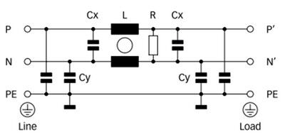

A hálózati trafó primer-szekunder kapacitásán átfolyó kapacítív áram jut a kimenetre. Ezt a zavarszűrő Y kondijának kellene elvezetnie, de az általában csak néhány nF kapacitású, ami nem mindíg elég. Ráadásul, van amikor nem a PE-re kötik, hanem az L és N-re is egyet-egyet, mert elsősorban zavarszűrő funkciója van - ilyenkor viszont a hálózati fesz felének megfelelő "potenciálon ül" a készülék. Persze a készülékház nem ráz mert az a PE-re van kötve közvetlenül, de a szekunder oldal nem. PC tápoknál visznt igen, és újabban a laptop tápok esetében is. De régebben nem, sőt kettős-szigetelésű laptop tápok is voltak forgalomban azelőtt - manapság viszont nem izagán találni ilyet.

Labortáp esetében nem lehet közvetlenül földelni a negatív oldalt, mert akkor ugyanúgy nem lehetne két tápot sorbakötni, mint ahogy pl. PC-tápokat sem (mert az alsó tápot rövidre zárná, a felső negatívjának a földelése).
Steve_Brown
#97750
Aha, akkor sem értem mert az előbb említett nagyértékű ellenállás, kondenzátor az ezeknél a földfüggetlen kimeneteknél a negatív és a föld között szoktak lenni.
Vagy mint nálad, ninc semmi, viszont akkor meg ha tényleg totál galvanikusan elválasztott a kimenet, nem szabdna csipkednie, se semmit nem mérhetnél.
Én otthon hobbi napelemezek, és mindkét inverterem ténylegesen galvanikusan elválasztott az akkukör és a kimeneti 230 között.
És nem csipked, az akkukörön sem tudok még 5 voltot se mérni a 230-hoz képest.
Én tudományom itt megállt

Igen, úgy kéne, de nincs összekötve. Ellenállása kimeneti negatív és az aljzatban lévő védőföld között végtelen
Steve_Brown
#97739
Ez viszont így nagyon érdekes, ha gyárilag földelt, akkor a kimeneti nagtívnak belül fémesen össze kell lennie kötve a védőfölddel.
Pl. az összes PC táp ilyen.
Esküdj hogy a ház földelése teljesen rendben van.
Mert mást nem tudok ennek okára hogy a kimeneti nagatív csipked.
Mérnél ohmot a kihúzott táp 230-as földje és a kimeneti nagatív között?
Nullának kéne lenni.
Ha nem, akkor passz, de én még ilyen tápot nem láttam. -

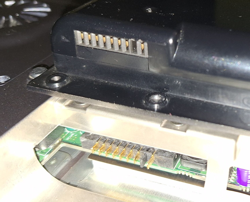

Pont a szétszedéssel van egy olyan gondom, hogy megpróbáltam finoman megynyomkodni, kocogtatni az illesztésnél, de annyira merev és masszív, vastag műanyagból van, hogy szerintem hamarabb törne el, mint jönne szét.
Emiatt ezt nem akarnám szétszedni. Féltem a burkolati elem részét.Régebben bevállt egyszer, hogy fagyasztottam a műanyagot (ragasztás dermesztése miatt) aztán ütögetésre szétnyílt. Tartok tőle, hogy itt ez nem járható út.
Ezért gondoltam az érintkező elszigetelésre, de nem jut eszembe semmi.

1, szedd szét és újítsd fel az akkut (ha elég régi, akkor az elektronikát talán nem kell hekkelni), vagy keress olyan céget aki ezzel foglakozik - szerintem nem olyan horror összeg - általában sima hengeses 18650-es cellák vannak benne.
2, ha már szétszeded, de nem akarod felújítani, akkor hozzáférsz a csatlakozó belső feléhez: kösd ki, vagy vágd el a hozzá vezető fóliát a panelen. Sőt, akár ki is veheted a csatlakozót... -
Vásároltam a napokban egy használt, retro laptopot szórakozni, amiben benne van az eredeti akku is.
Mivel ~20 éves gépről beszélünk, az eredeti akku benne majdnem teljesen halott.
Tölti a laptop (bár arra számítottam hibát fog rá jelezni), a csökkent kapacsitás miatt gyorsan tele is lesz szerinte, 100%-ot jelez rá.
Leáll a töltés, majd kis idő múlva láthatóan 1-1 percre ismét tölt bele valamennyit.
Természetesen a kapacitás kb. annyi, hogy lehúzva megy 2-3 percet (bár 89W TDP CPU és CCFL kijelzővel), aztán hirtelen lezuhan a töltöttség pár százalékra.Mivel ez így a semmivel egyenlő, maga az akku gyakorlatilag hulladék.
Azonban az akku egyben a készülék burkolata is és a készülékház egy oldalelemét is ez tartja. Tehát nem dobhatom csak úgy a hulladékgyűjtőbe.Van valami ötletetek, hogy miként lehetne az érintkezőit elszigetelni, hogy ne töltse?
(A szokásos megoldású, 8 cellás, a laptopból lemezek állnak ki készerűen és azok csúsznak az akku érintkezői közé.)

Sok gyári készülék esetében nem foglalkoznak ezzel, pedig megoldható probléma.
- Az egyik megoldás amit E.Kaufmann kolléga is írt, azaz le kell földelni a készülék egyik (pl. a negatív) kimenetét. Tápegység esetén ennek az a hátránya, hogy ez később akadályozhatja két ilyen egyforma (egyformán földelt) táp sorba-kötését (zárlat keletkezik). A másik ebből fakadó hátrány, hogy két földelt készülék összekötésekor a készülékek között úgynevezett "földhurok" alakul ki ami fokozza a zavarérzékenységet (ami bizonyos esetben hang és képhibákat okozhat)
- A másik megoldás, hogy a negatív ágat egy 300nF.... 470nF körüli X kondenzátorral kapcsolod hozzá a védővezetőhöz. Így ez elvezeti azt a kis kapacitív áramot, és a zavarok jelentős részét is, de elegendő az impedanciája ahhoz, hogy a földhurok káros hatásait mérsékelje. Ezzel a kondenzátorral érdemes párhuzamosan kapcsolni egy rel. nagy értékű ellenállást is (470k ... 1M) ez megakadályozza a készülék (és az X kondenzátor DC) elektrosztatikus feltöltődését is, de elég nagy érték ahhoz, hogy a rajta átfolyó meglehetősen kicsi áram, semmilyen más áramkör működését ne zavarja. Így megszűnik a csipkedés, a lebegő potenciálok, (pl. nem nyírsz ki érthetetlen módon FETeket
egy barátommal előfordult ilyen okokra visszavezethetően)Ez utóbbi módszert alkalmazom pl. a forrasztóállomásom esetében (eddig sikeresen), és a labortápodba is ezt javaslom (ez egyúttal a kapcsolóüzemből eredő zavarokat is csökkenti - legalábbis kapcsolóüzemű táp esetén
szerk: készítsek rajzot, vagy elég egyértelmű így leírva ? -

Teljesen normális.
Ha kettős szigetelésű, a kimenet és a 230 között van egy pár pF kondenzátor hogy a kimenet ne lebegjen valahol az univerzumban hanem legeyen a viszonylagos potenciál.
Meghalni senki nem fog ettől a pár100mikroampertől.
Régi tévék is ezt csinálták mikor a földelt antennamadzagot bedugtad, csipkedett meg szikrázott.

A zavarszűrő kapacitások képeznek egy feszültségosztót ami a 230 V-ot megfelezi, illetve ráterhelve ez csökkenhet is.
Nem védővezetős készülékeknél is szokott lenni bizonyos zavarszűrő kapacitás, ami primer-szekunder között egy kis áthidalást képez, de szintén nem okozhat emberre veszélyes áramot.
Profi labortáp teljes galvanikus elválasztást / elszigetelést biztosít, kapcsolóüzemű, illetve gazdaságos megoldásoknál lehetnek kompromisszumos konstrukciók is, ez nem hiba általában. A felhasználónak kell úgy konfigurálni az áramkörét, kötni a testelést, meg amit akar, hogy ilyenekre tekintettel legyen.

szerintem földelési baja lehet, illetve valamiféle szivárgó áramot is gyanítok de nem vagyok hozzáértő követem a témát mert érdekel az okosak mint mondanak

Van egy furcsa jelenség amit egyre többször tapasztalok és nem tudom, hogy én rontok el valamit vagy ez egy teljesen normál jelenség.
Volt nem rég a kezeim között egy aliexpresses AC-DC konverter illetve most vettem aliexpressről egy labortápot. A jelenség az, hogy a labortáp kimenetén a +/- közöt multiméterrel nem tudok semmilyen váltofeszültséget mérni, tökéletesen működik.
De a konnektor védőföldelése és a táp kimenetei között megjelenik 100+ V váltakozó feszültség. Ami még durvább, hogy kikapcsolt eszköznél ha valamelyik kimenetet hozzáérintem a védőföldeléshez akkor egy picit szikrázik is.Ez az inverterrel is így volt, illetve most a labortáppal is így van. Ez így normális működés?
Köszi annak aki segít.

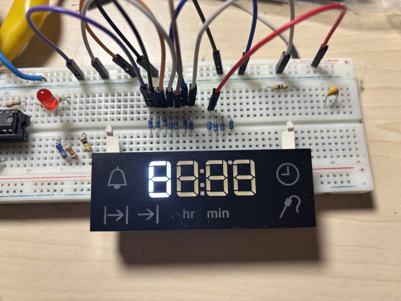

Pontosan. De valoszinuleg, hogy 4 bit lesz es egy konkret bit egy poziciohoz tartozik.
#97722 aujjobba: A 7szegmens altalaban nem BCD, bar letezik olyan is, hanem szegmensenkenti vezerles. Ilyen elektronikaval szokas vezerelni:
A foldre huzast azert kell tranyoval, mert a 7 led arama mar jelentos, nem birja el a mikrovezerlo(Arduino) laba, foleg mert egyszerre negyed ideig vilagit egy digit, igy az alatt az ido alatt negyszer akkora aramot kell attolni rajta, hogy ugyanolyan fenyerejunek lasd, mintha csak az az egy digit lenne kozvetlenul es folyamatosan meghajtva.

Nahat ez nem BCD.
A jobboldali 4 lab kozul amelyikre pozitivat adok, az a szamjegy van kivalasztva.
A baloldali het pedig a het szegmens kulon-kulon, testre huzva aktiv.

aujjobba
Kiberheltem a kijelzot a kilukadt tuzteru sutonkbol, de nem sikerul meghajtanom.
Ido kijelzes van rajta negy szamjeggyel, arra szeretnek rajonni hogyan varazsoljam oda a szamokat.
BCD van rairva a kijelzo oldalara, ami 4 szamjegy eseten 4*4 labat igenyelne (jegyenkent 4 bit ugye), de ezen nincs ennyi lab osszesen
Raadasul az oran kivul nehany piktogram is kapcsolhato rajta szoval sehogy se jon ki a labak szama az osszes elerheto funkciohoz, ha tenyleg BCD-rol beszelunk.
Hogyan szokas ezeket vezerelni?
Egy STM8 volt rajta kivul a panelen, egy nem-izolalt AC/DC konverter, meg ket rele ami a futoszalat es a ventit kapcsolgathatta. -
