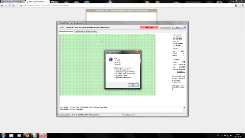

5,Reallocated Sectors Count,10,252,252,OK,000000000000,0,Engedélyezve
197,Current Pending Sector Count,0,98,97,OK (Mindig rendben),000000000054,0,Engedélyezve
így néz ki.
a gyenge szektorokat fent egy ablakban irja az áttekintés fülnél, de szerintem az sem pontos mert az öntesztet nem tudja lefuttatni már arra is errort dob :S
