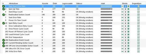

Lenne egy elég nagy problémám a vinyómmal. Fogalmam sincsen mitől lehet az, hogy van amikor beáll a gép mint a szög. Ez azt jelenti, hogy játszom valami játékon, filmet nézek vagy akár csak internetezek és gondol egyet, puff beáll pár másodpercre vagy rosszabb esetben több percre is, aztán megy tovább ahogy eddig. Egy nap többször is csinálja hosszabb, rövidebb időközönként. Azt vettem észre, hogy ilyenkor a legmagasabb aktív időtartam felmegy 100%-ra. Érdekesség viszont hogy úgy "fagy le" a gép, hogy az egeret lehet mozgatni, ha épp fent vagyok skype vagy teamspeak ott hallják amit beszélek, de a gépen csinálni semmit nem tudok. Ritkán fordul csak elő, hogy fullosan lefagy, akkor az egér is meg minden. Hard Disk Sentilellel néztem a vinyóm állapotát, de 100% kondíciót és 100% teljesítményt mutat illetve valamivel több mint 1000 nap hátralevő időtartamot. Leformáztam többször is, tettem új operációs rendszert és nem lett jó.
Mellékelek egy SMART képet, lehet itt van a probléma.
Nem igazán értek a dologhoz, ezért is írtam ide. Ha valamilyen információra lenne szükségetek, hogy jobban lelehessen szűkíteni a hiba okát, írjátok bátran. Gondolok itt olyanra pl. memória, proci, táp, stb. Egyáltalán 100%-ra kivehető, hogy a vinyóval van a probléma?

[HUN]Dani
djculture #26777 üzenetére
Hát ez szuper.. Megpróbálok rátenni egy 7-es windowst aztán lesz ami lesz. Előbb utóbb úgy is akarok egy teljesen új gépet, mert sokszor már elavultnak érzem. Komolyabb adatokat soha nem tartok a gépemen sokáig, mondjuk azok a fontosak is csak képek.
Képeken kívül csak filmek és játékok vannak, de azokat is kiszoktam írni pár hetente.
[HUN]Dani
[HUN]Dani #26775 üzenetére
Csináltam egyet a maxtoron is. Ott egyetlen piros négyzet sem volt. Picit több mint 20 percbe tellett.
Érdekesség lehet az, hogy amikor pl. a maxtorról másolok egy 4 gigás dvd filmet ugyanerre a vinyóra csak másik mappába akkor is lassú, de ha a wd-re másolnám akkor is lassú. Amikor a wd-ről másolok ugyanarra ugyanúgy egy 4 gigás dvd filmet akkor azt be is fejezi, igaz sok időbe telik. Elkezdi ~100.000kb/s-el, pikkpakk lemegy ~30.000kb/s-re és mintha le lenne korlátozva úgy másol tovább.
[HUN]Dani
liksoft #26766 üzenetére
Legalább 6 éve megvan mind a 2 vinyóm. Eddig semmi probléma nem volt, most pedig valamelyik rosszalkodik.
(#26768) djculture: Elég régi a gépem. 6 éves MSI alaplap, 4 éves 2x1gb kingston ram, a 2 vinyó 6 év körüli, talán a maxtor picivel több. Amd athlon 64 x2 5000+ és Sapphire ati radeon hd4670. Elég új játékokkal játszom. Pl. world of tanks, world of warcraft, metin2, call of duty 2 és modern warfare 3.
Mit tegyek? Esetleg kössem ki a maxtort és csak magába a wd legyen? Esetleg fordítva? Vegyek új vinyókat? Ötletek, javaslatok?
[HUN]Dani
Sziasztok. Nagyjából másfél hete jelentkezett nálam egy probléma a 2db SataII vinyómmal. Nem vagyok valami nagy hardver zseni így hozzátok fordulok. Az egyik vinyó 80gigás maxtor a másik pedig 320gigás wdc. A 80gigás a primary, azon van az operációs rendszer is. Szóval a problémám a következő lenne. Amikor játszom valami játékot akkor az eddiginél lassabban töltenek be a menük pályák, stb. illetve amikor másolok valamit az egyikről a másikra akkor teljesen jól elkezdi, de pár %-nál megáll teljesen. A hátralevő idő felmegy 200-300 maradék percre, aztán gondol egyet és visszaáll normálisra. Megint megy pár % és ismét megáll és felszökik a hátralevő idő. Raktam új op rendszert tegnap, hogy majd attól hátha jó lesz, de semmi változás. Mi lehet a probléma?
