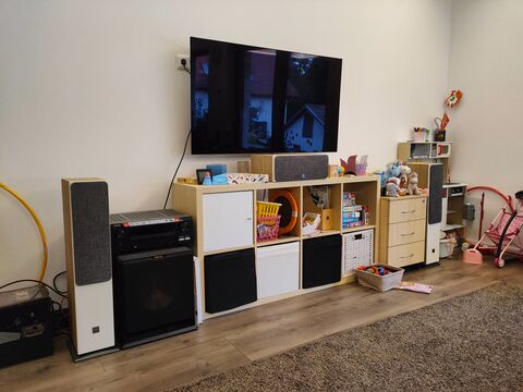

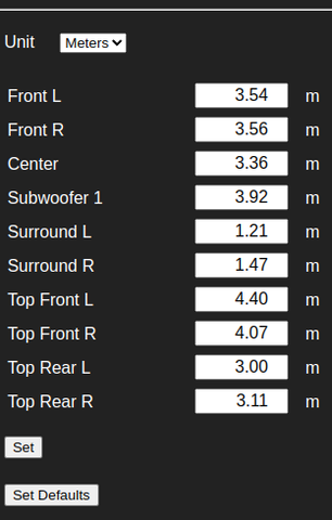

Mellette konyha van igen, ez a nappali rész.Szóval a kérdés még mindig aktuális, a vagy b?
a, ilyen szűken pénzkidobás a két mennyezeti sugárzó, maradjon sima 5.1 a rendszer.
b, még iylen szűken telepítve is minőségileg emeli a setupot a két menynezeti sugárzó.mod: közben VoidXs voksolt is a b-re, köszi
