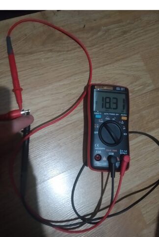

#166112 python1: Csak rendesen méretezve van a rendszer. 10% hangerőn a PC normalizált programra ennyit tol ki (a subon a kis szoba miatt 100 dB-t jelent, és az EQ-ból ez van legkevésbé visszafogva):
Nem látszik, de mV a mértékegység. -
