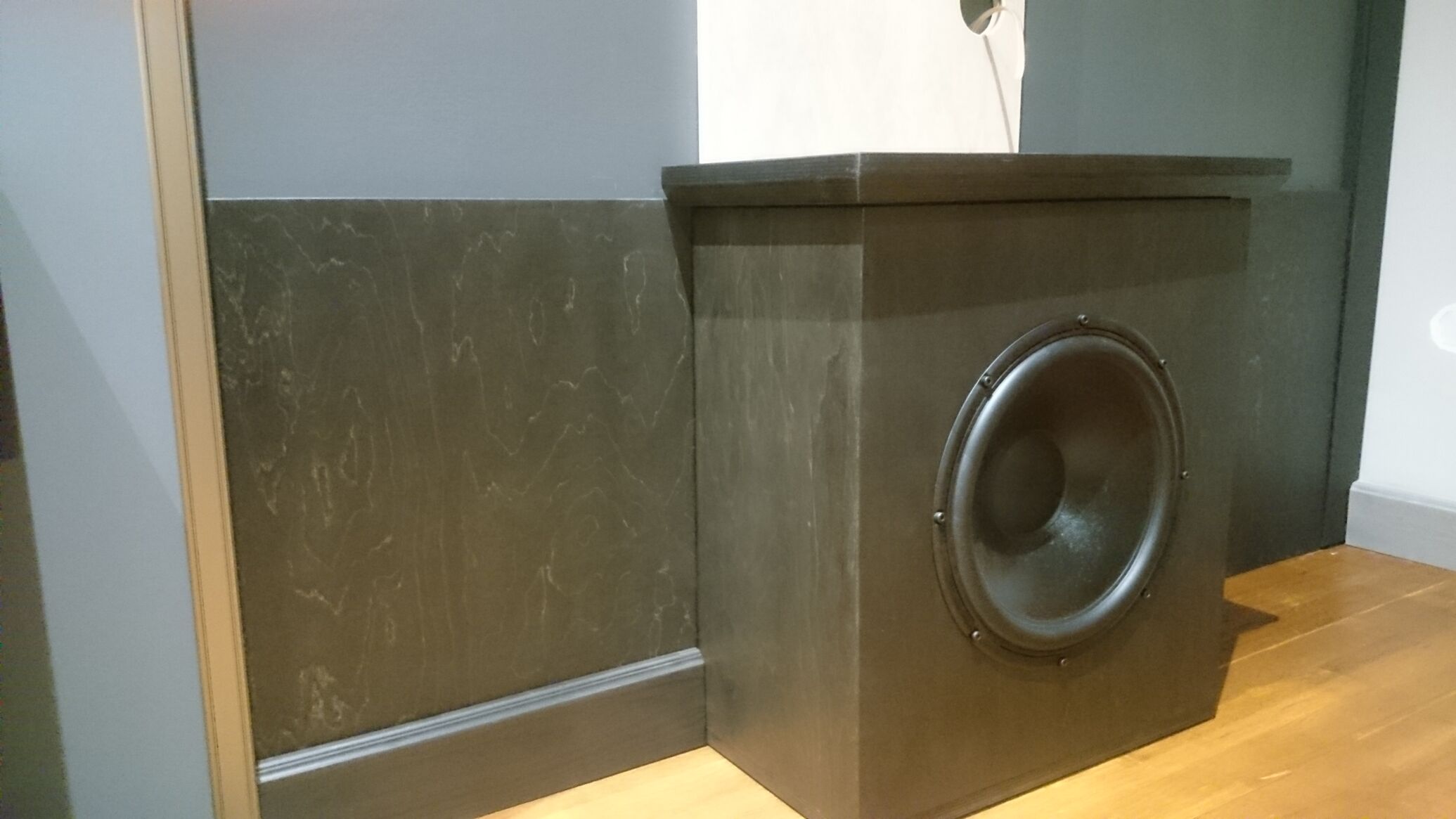

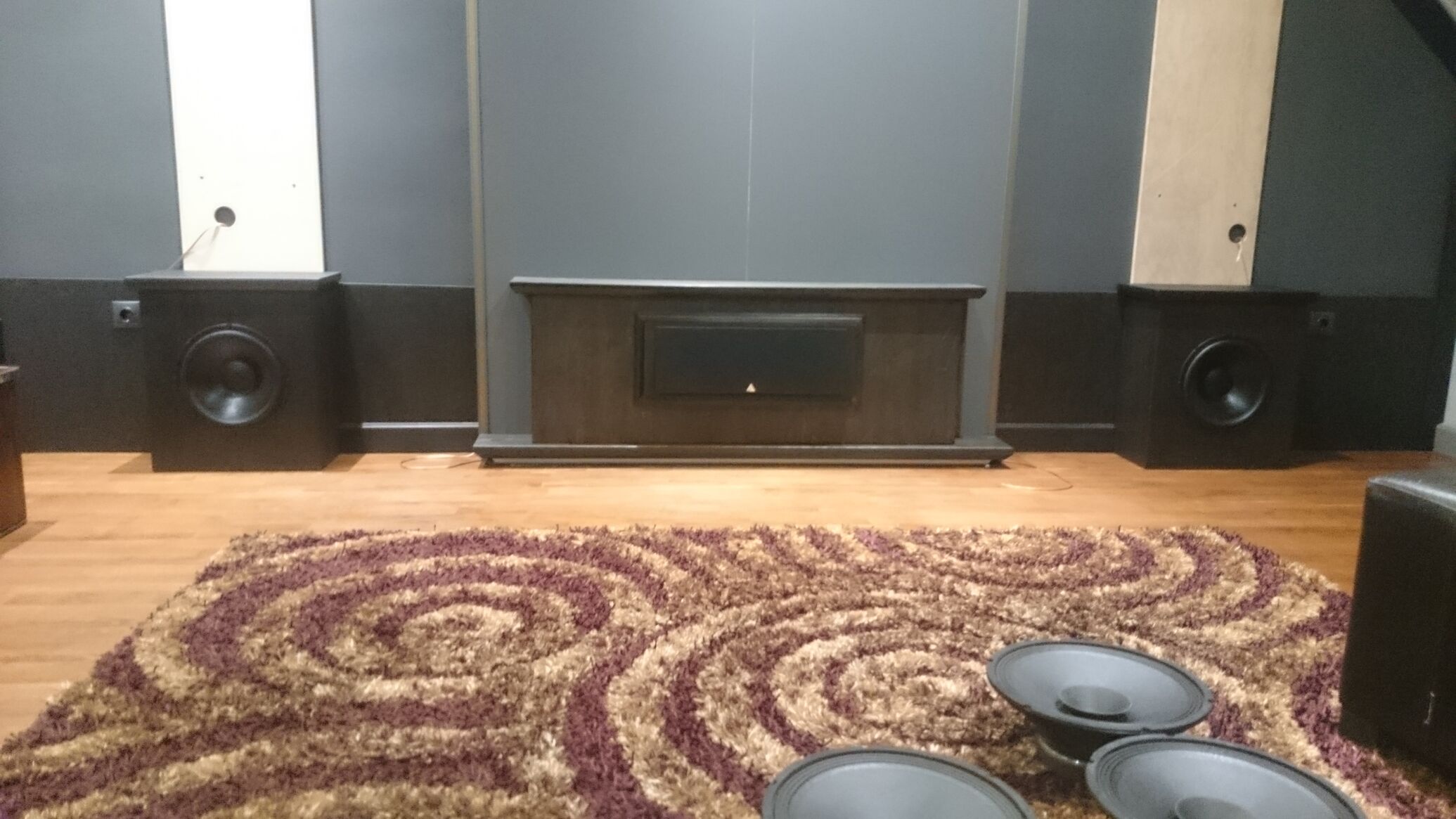

Na végre! Gratulálok!
Tamo
Tényleg jól néz ki a szubod, biztos profi volt aki .....

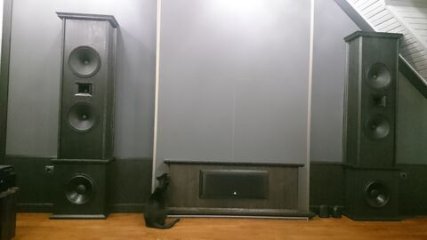

Most én is jövök a frontjaimmal, macskával.
Egyre jobb a hangjuk, ahogy járódnak a magassugárzók. A két oszlop közötti rész, kap egy bazi nagy centert, és egy akusztikai áteresztő vásznat, aztán a front befejezettnek tekinthető, ja meg dekoratív szövetetést a két oszlop. -
