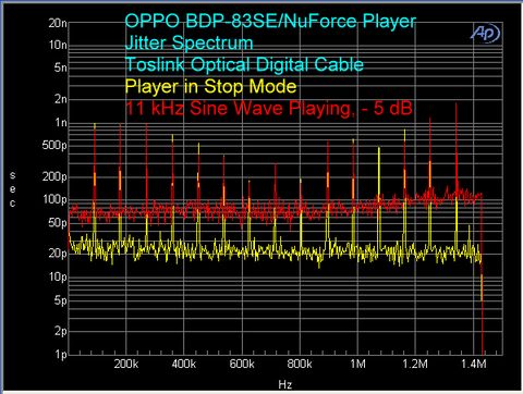

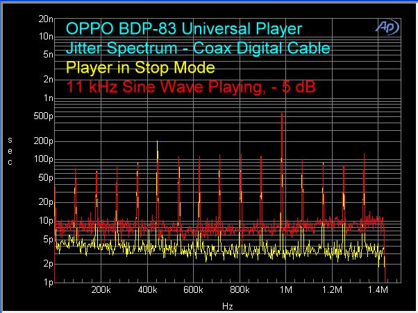

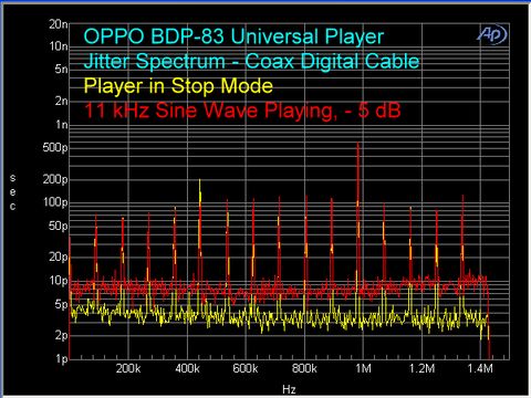

Minket és a fülünket az az "elhanyagolható" rész érdekel, amit most már femtomásodperces órákkal igyekszenek a nullához közelíteni.
Visszakanyarodva az eredeti kérdéshez: az optikai vagy a koax a jobb? Melyik visz több jittert a rendszerbe?
Most tekintsünk el a többi lehetséges zavaró tényezőtől, nem csak a jitter befolyásolja a hangminőséget, de meglátásom szerint a legfőbb bűnös mégis csak ez.
Patice
VoidXs #140522 üzenetére
OK, siettem a megfogalmazással, tényleg nincsenek csomagok, hanem blokkok. Van a digitális adatfolyam (SPDIF) és jönnek azok a bizonyos egyesek és nullák. SPDIF átvitelnél egy adatfolyamban van jelen az adat és az órajel. A vevő chip figyeli az adatfolyamot és ebből nyeri ki az órajelet, amivel utána tudja értelmezni a bejövő adatot.
A legtöbb implmentációban (ismétlem SPDIF-ről beszélünk) a forrás órajelétől nem tud független lenni a vevő oldal, tehát amilyen (pontos) a forrás órajele olyan lesz a végeredmény is a DAC-nál. Vannak próbálkozások a forrás órajelétől független átvitel elérésére, de 100%-os módszerről én még nem hallottam.
És most ne keverd ide légyszi a HDMI-t, meg más átviteli módszereket, protokollokat.
(#140524) VoidXs:
"A jitter lényegében eliminálva van, évek óta nem faktor. Aki ezt vitatja, az nem rendelkezik megfelelő szakmai ismeretekkel."
Már elnézést, de ekkora baromságot...
SPDIF átvitelben MÉG nincs eliminálva. Próbálkozások vannak rá, alacsony szintre sikerült leszorítani, de sosem sikerült eliminálni.AURALIC a Vega G2-vel azt nyilatkozta, hogy talán nekik sikerült megcsinálni az első olyan DAC-ot, ami teljesen független a forrás órajelétől.

A késés javítása - tudtommal - puffereléssel és saját órajellel történő újraórázással valósítható meg. Pufferelés asszem van mindenütt, újraórázás már jóval ritkább.
Attól, hogy késik, meg ingadozik a csomagok érkezésének ideje, az hogyan jön össze az adat értelmezésével?
Patice
VoidXs #140515 üzenetére
Most csak hang átvitelről beszélünk.
Ilyenkor a jitter mindig javításra kerül szerinted? (CD lejátszó és DAC közötti átvitel....)
(#140516) WP14:
A jitter könnyen mérhető műszerekkel. Füllel nem a késést fogod meghallani, hanem a hangzás zavarosságát, mosottságát, ami a fázisviszonyok torzulásából ered. És a fülünk a fázis eltolódásra tudtommal elég érzékeny.
A koax sem jitter mentes, csak legtöbbször jóval kevesebb van jelen koax átvitelnél.
