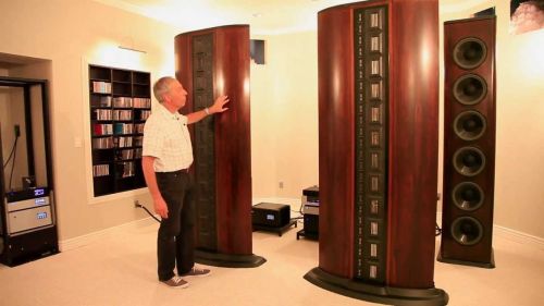

BBéci
legenda
gabo01 #110649 üzenetére
Igen, kivétel. Igazán ügyes vagy, hogy ezeket megtaláltad. De ha már annyira keresgélhetnéked van, centersugárzó keresztváltót mutass!
Az Aida cirka 90000 euróba kerül, az árában is kivételes, akárcsak a Grande Utopia.
Nem értem, mi a nyavalyán vitatkozunk! A hifiben, házimoziban elfogadott és alkalmazott alapelv, amit az előbb leírtam. Nem én találtam ki, eleinte számomra is furcsa volt, éppen az ellenkezőjét gondoltam logikusnak, aztán be kellett látnom, hogy tévedtem.
Nekem aztán tök mindegy, hány kiló alkatrészt zsúfolsz a hangdobozodba.
Miért veszed személyes sértésnek az őszinte véleményemet? Mit kellett volna reagálnom? Tapsolni, hogy jaj de szép?(#110650) Janaboy
Szép bizony, mintaszerű! Egy 90000 eurós hangdobozpárhoz méltó. Volt szerencsém hallani, de sajnos egyáltalán nem voltam tőle elájulva. -
BBéci
legenda
gabo01 #110639 üzenetére
A hangra gyakorolt hatás szempontjából semmit nem jelent, hogy háromszor, négyszer nagyobb.
Gondolom ismered a mondást: a kevesebb néha több!
Minél magasabb kategóriás egy elektronika, annál inkább törekednek a lehető legrövidebb jelutakra. Éppen a high end hangdobozokra jellemző, hogy kevés alkotóelemet tartalmaznak a keresztváltók.
De ettől még lehet egészen kiváló, amit a képeken mutattál. Más kérdés, hogy ennek nagyon kicsi esélyt adok.
