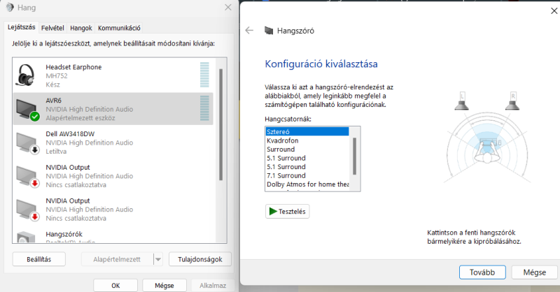

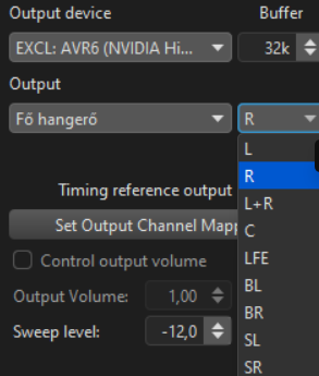

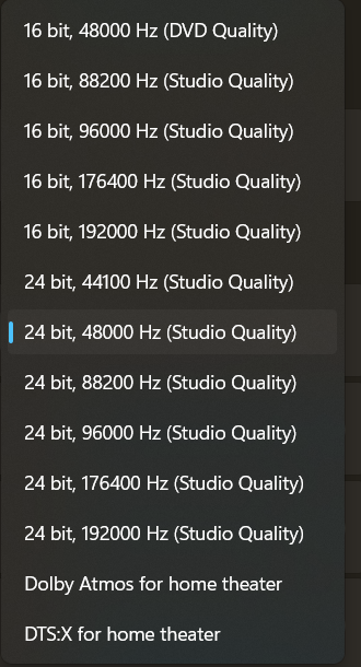

Valami nem emel. A Win11. 24bit 48Khz-en. 7.1 lehetőség nincs, atmos vagy dts:X-en nem megy a rew.
Rew-et elindítom Setup-ban ott van az összes csatorna.
Házimozi proci vesz at Digital PCM 7.1-es jelet, kiírja. Mérés előtt megnézem a jelszintet. A C,SL,SR csatorna jó, de ha L vagy R csatorna jelszintjét nézem akkor a R-rel együtt szól SR, L-lel meg a SL csatorna. -
