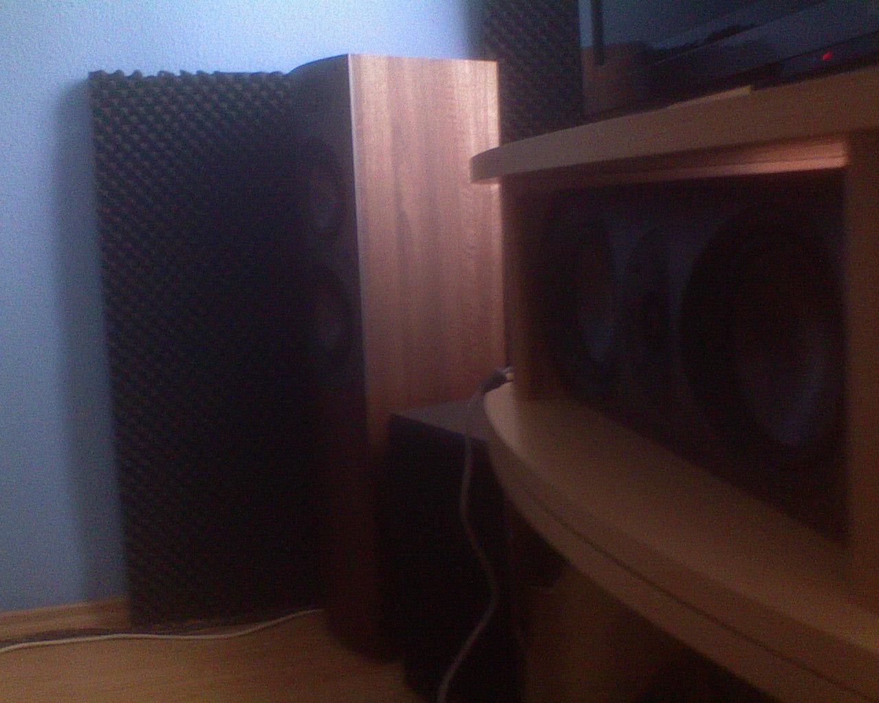

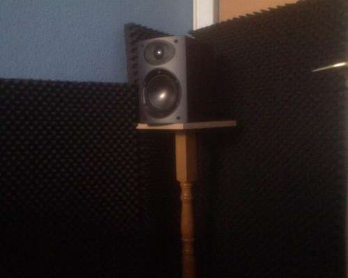

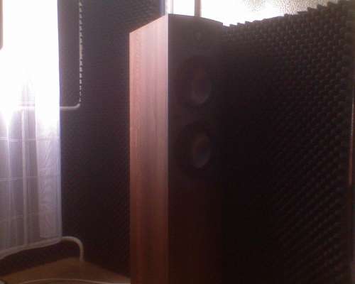

Ígértem a képeket; bár a fényviszonyok itt se tökéletesek, a telefon se, de némi rálátást enged arra, hogy az akusztikus elemek hogyan lehet elhelyezni. Még agyalok más rögzítési megoldáson, mert jelenleg kartonlapokhoz vannak rögzítve, hogy legyen tartásuk, de szerintem jobb lesz ha lécekből kapnak majd később valami keretrendszert.

Nyugtass meg, hogy a centernél is ki van véve hátul az állvány hátfala.
A hátsó fertály olyan amilyen, ezt a fajta elhelyezést kéne elkerülni....ha lenne elegendő hely a kanapé mögött.
A tojástartó szivacsot csak ajánlani tudom.....holnap rakok fel képet ihlet gyanánt. Nagyon jól bevált.Tegnap illetve ma behoztam néni lemaradásomat filmek terén....Jack Reacher és az Erőnek erejével volt terítéken. Mindkét film nagyon jól sikerült, az utóbbi magyar DTS-HD MA hangzást is kapott.
