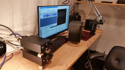

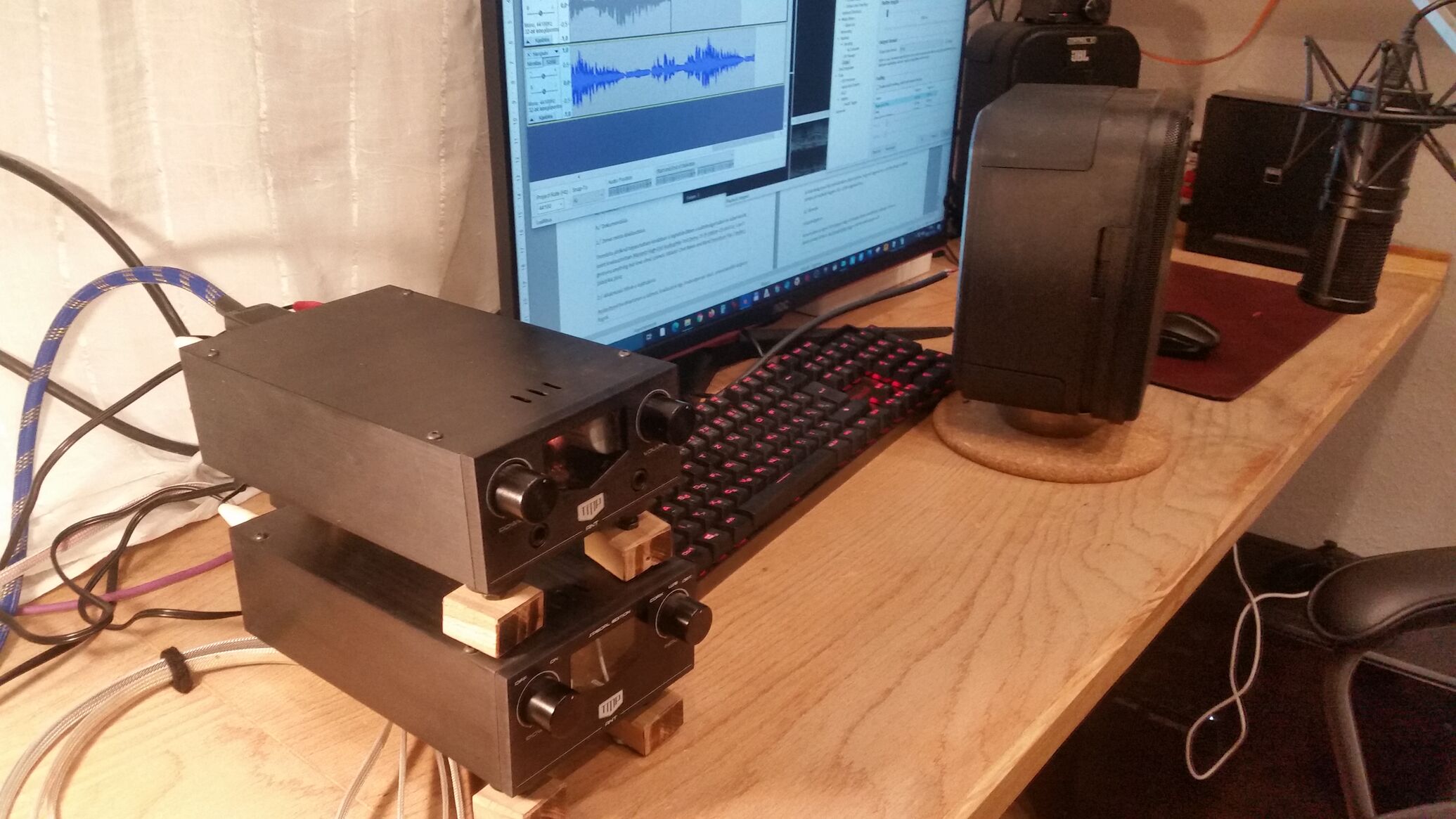

Kiváncsi vagyok a véleményedre!Pár napja dolgozom komolyan az ügyön ezért készítettem egy tervet, ezt:
Kábel-kábel különbség mérési metodikájának a terve.
Eszközök:
PC. TMP ANT DAC és Erősítő, JBL Control One hangsugárzó, Superlux E205U USB-s supercardiodid kondenzátor mikrofon.
(*megjegyzés: A mikrofon azért lehet megfelelő annak ellenére, hogy nem kalibált, mert nem hangnyomás szintet, hanem hangnyomás különbséget fogok mérni, másrészt viszont az érzékenység lényeges szempont.)
Kábel-kábel, amit meg szeretnénk mérni:
Noname RCA versus DIY Mundorf arany-ezüst hangfal kábel WBT RCA dugókkal, amik a DAC-ot és az erősítőt kötik össze.
Szoftverek: Audacity és Foobar2000.
Menete:
1./ Zenei minta kiválasztása.
2./ Alkalmassá tétele a lejátszásra
3./ Mérés előkészítése, és mérés.
4./ Utómunka
5./ Elemzés előkészítése
6./ Elemzés
7./ Ellenőrzés
8./ Értékelés
9./ Dokumentálás

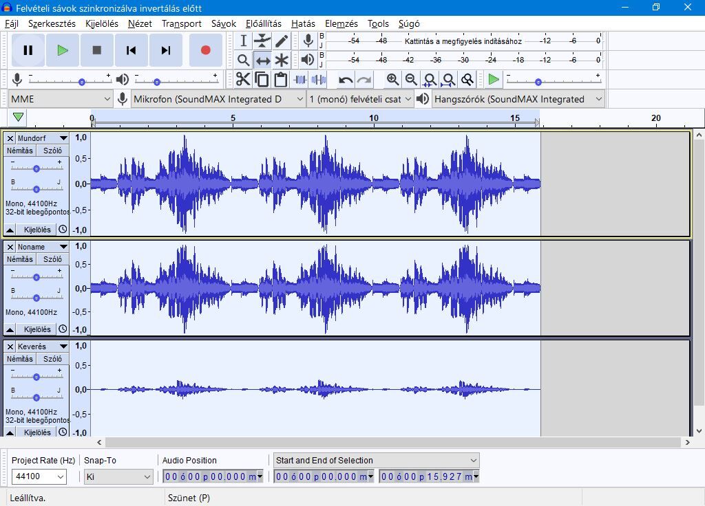

4./ Utómunka:
Az így kapott két fájlt (Audacityben) megnyitom.
A gyengébbiknek gondolt Noname mérési eredményét invertálom, majd a Mundorf kábel mérési eredményéből kivonom.
Az így kapott fájlt elmentem, ez lesz a két kábel különbsége, amit új, "Különbség" néven elmentek.
5./ Elemzés előkészítése:
A Különbség nevű fájl normalizálom olyan szintre, hogy azt ugyanazon a szinten ahogy a mérés történt jól hallható legyen.
6./ Elemzés:
Visszahallgatom.
Amennyiben az egész fájlt tekinve négy jól elhatárolható ismétlődés hallható, illetve a spektrumban látható, úgy kimondható hogy a mérés eredményes volt.

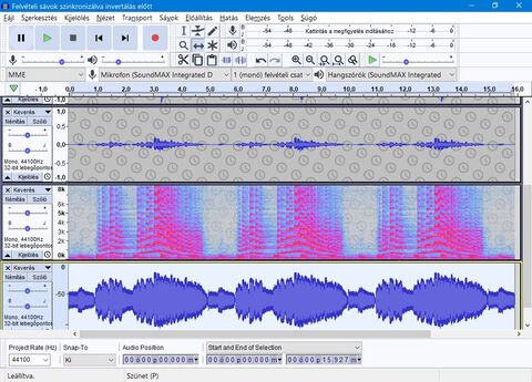

Egyéb feladat: Quetz fórumtársnak, (#173600) kérdésére "Tényleg ennyire nem tudod összerakni a 2x2-t, vagy csak tetteted?" válaszolni.Akkor csapjunk a lecsóba.
Az alább látható kép felső sorában a Mundorf kábel, alatta a Noname kábel mérési eredménye invertálva, legalul pedig a kettejük különbsége, amit nem fogunk meghallani mert a Noname kábel "lenyeli"
Alábbi kép spektrumban is megmutatja mit nem fogunk hallani...(*A projekt címe senkit ne téveszen meg)
Akkor következzen a fotódokumentáció.
Bence! Én nagyra értékelem a tudásod, de ebben a kábel-kábel kérdésben szerintem (lásd fent) bizonyítottan tévedsz.Quetz: Tőled nem várom el hogy megkövess, mert tudom hogy nincs hozzá bátorságod nagy nyilvánosság előtt beismerni, hogy minden alapot nélkülözően hülyének tituláltál, ahhoz viszont volt hogy alaptalanul személyeskedj.
Aki szeretne ellenőrizni [link] itt megtalálja, és letöltheti a szükséges információkat, illetve a leírás alapján maga is elvégezheti akár saját mintával a mérést.
