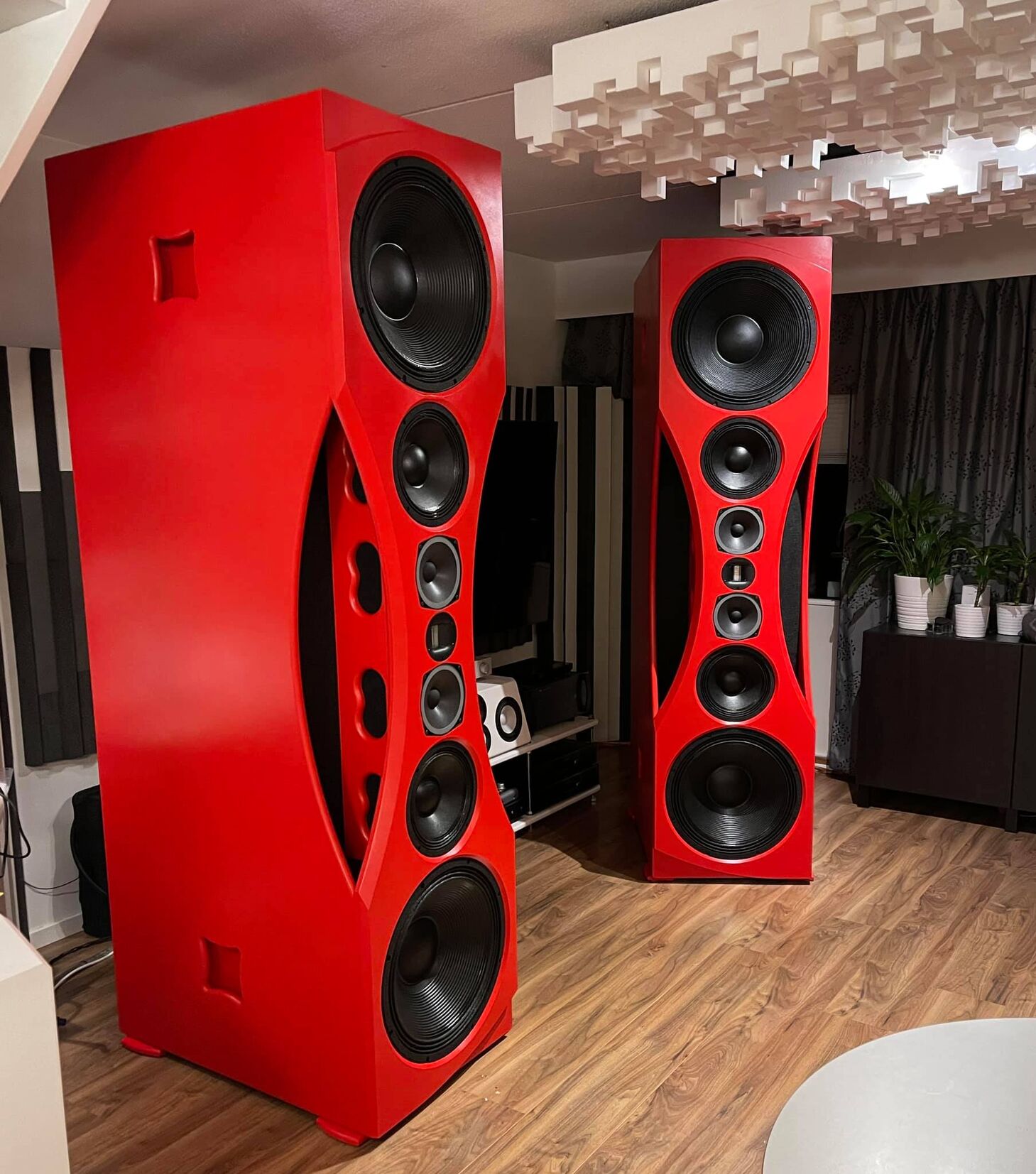

Másoknak 12"-os sub ládájuk sincsen nemhogy centerbe a 2 db 12" PA. Jó ezeket látni, de nekem már vállalatlan lenne mint méretben mint hangerőben én maradok hifi hangsugárzóknál. Főleg most, hogy úgy érzem, hogy nagy hangerőt egyre jobban nem szeretem tartósan, 1-2 jelenet ok, de nagy hangerőn nem tudok végig nézni egy ütős filmet, egy idő után zavaró számomra. A házimozi stúdióban halottam a JBL rendszert, leesett az állam nagyon jó volt, de mondom ekkora hangerőn képtelen lennék végig nézni egy filmet. Korábban jobban bírtam a nagy hangerőt.

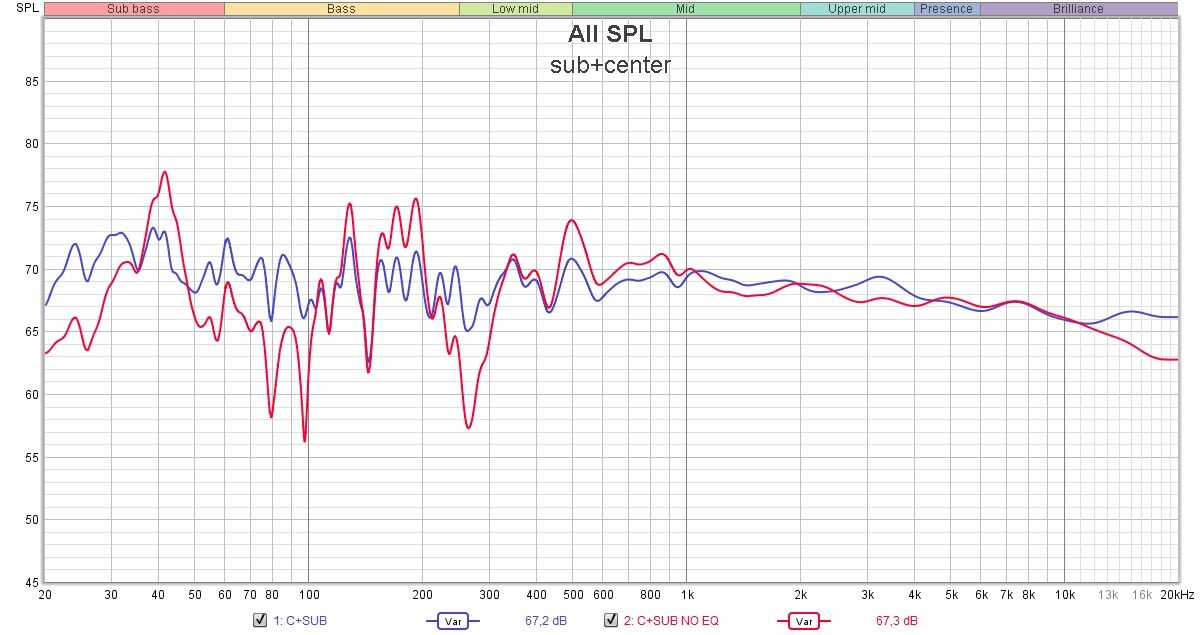

Mondjuk a szub+center frekvenciamenete így néz ki cavern EQ-val és nélküle. Késleltetés itt már be van állítva mindkét mérésnél. Ezt választottam mert ez elég látványos.
Én nem nézek 5-6 paramétert ilyenkor. Nézem ezt az SPL-t meg max a torzítást. De azt is csak olyan szinten hogy hol ugrik meg és azt mi okozhatja. Fázist nem nézem, nem értek hozzá, impulzusválaszt nem nézem, itt minek. Persze RT60-at nézem, az fontos, de az meg a szobáról szól, EQ-hoz nem sok köze van.
Szerintem kicsit elveszel a részletekben itt a méréseket tekintve.
Korábban is üresek voltak a falaid, lehet hozzászokott a füled a kissé csengő-bongó hanghoz és egy simított frekvenciamenetet laposnak értékelsz. Lehet ha szoktatnád a füled a korrigáltra esetleg megszeretnéd, de nem akarlak rábeszélni, úgy hallgasd ahogy tetszik.
De nem is nagyon mutattál még SPL-t, hogy hol is tart ez a dolog igazából vagy hogy mire jutottál. -

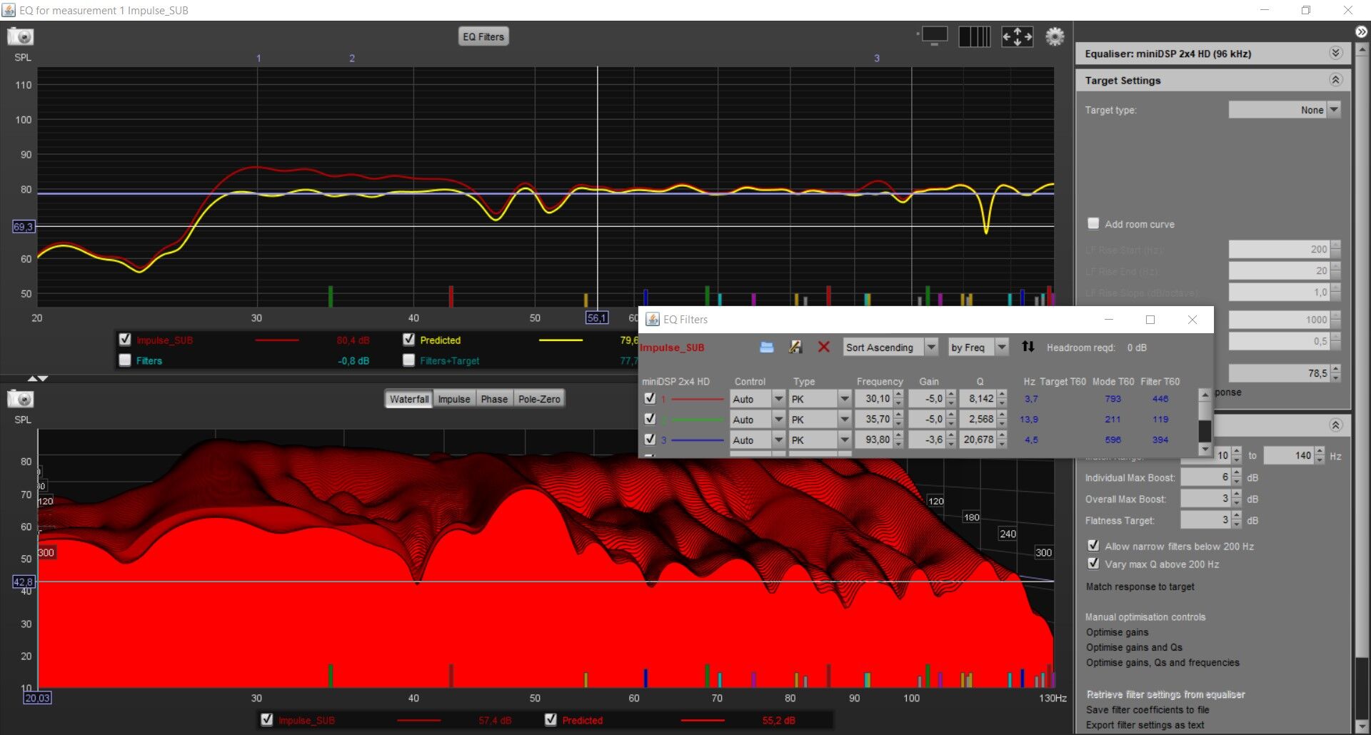

Ezt már egyszer beillesztettem ide.Ez EQ nélkül ilyen !

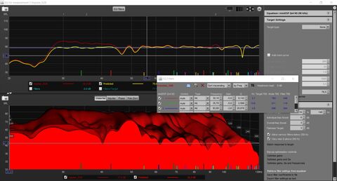

Gondoltam megnézem, hogy mi lenne ha egy miniDSP-vel akarnám kiegészíteni a rendszert, mennyit javulhatna a frekvenciaválasz.
Szerintem magáért beszél, mindösszesen 3 frekvenciát (30, 35 és 94Hz) javasolt a REW, amiből az első kettőt fölöslegesen, mert azt én emeltem meg - pontosabban a többit vágtam - a HM-processzoron, hogy így nézzen ki.
94Hz-nél van egy hiba - nem tagadom, ahol nem fér bele a tűrésbe a +/- 3dB-be a frekvencia válasz, ahol is azt 0,6dB-el lépte túl.
Én nem gondolom, hogy ezért vennem kéne egy EQ-t, vagy egy számítógépet.
