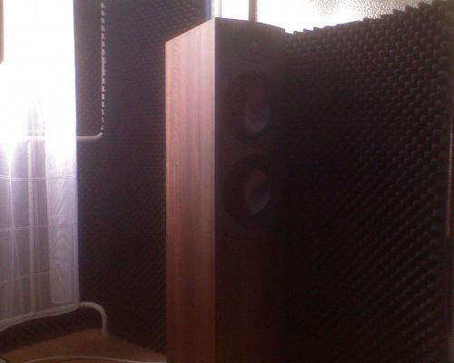

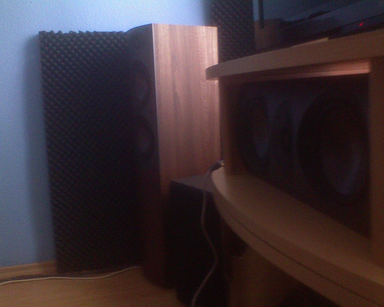

rayoliviero
Cseneles #117275 üzenetére
Be van fordítva, ha nem is látszik a képen. Itt valamivel jobban látszik.
Szerk: Úgy nem lehet.
