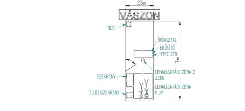

Csináltam egy óvodás rajzot a szobámról. Vettem egy projektor egy éve, az ágyammal szembe lévő falon van a vászon.Eddig egy sztereó rendszert hallgattam, most szeretném ezt kidobni és helyette 5.1-et szeretnék. A baj a szobámmal hogy eszméletlenül rosszak az arányok, 7m hosszú és csak 2,5 méter széles. Tudom, hogy nem lesz tökéletes, arra lennék kíváncsi hogy egyáltalán hogyan valósítható ez meg?
Általában az ágyból filmezek, de fontos szempont, hogy szeretek zenét hallgatni miközben ülök az íróasztalnál, úgyhogy ennek fényében kellene elhelyeznem a frontokat. A falra is szerelhetném akár őket, ha igen annak milyen hátrányai vannak? Egy ekkora szobába, álló frontokat vagy polc frontokat érdemes rakni?
Konkrét megoldásokat is szívesen látnék, mind elhelyezésre és a hangfalakra is. Olyan frontokat tervezek venni amik bi-ampolhatók.
Köszi a segítséget mindenkinek aki hozzászól!
