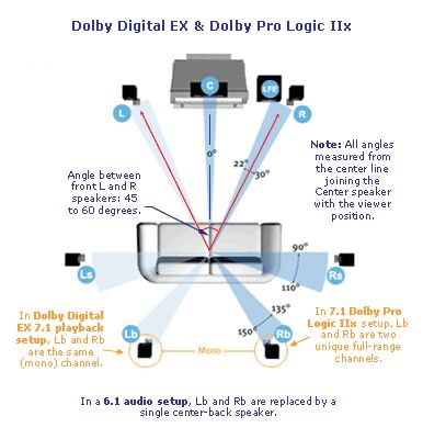

Kicsi szobában nem lehet jó mozi hangot csinálni az biztos. Az átlagot én 20 negyzetméternek mondanám. Egy 5×4-es helyiségben már el lehet helyezni a hangfalakat, van tere.
A front hangfalakat minimum 2-2 méterre kell elhelyezni a centertől egy ekkora szobában. Matek szerint azt hiszem 60 fokot kell bezárjon a frontok pozíciója ha a kanapén ülünk de ez nagyon ökölszabály.Egy valamire való moziszobában projektor a megjelenitő amit 3-4 méterről szoktak nézni 100-120col képátlóval.
