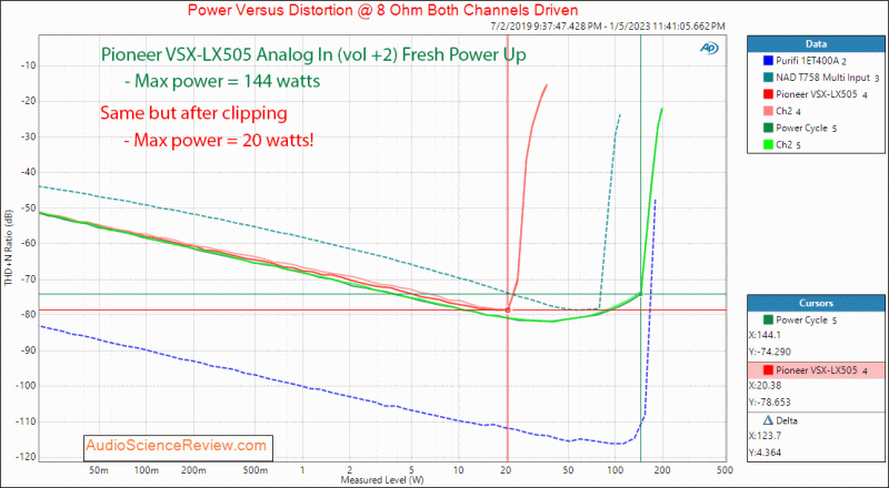

Köszönöm! Olvasgatok közben, annyira gyanús ez az egész. Csatornánként 120W erősítő 20W-ot tudna? Ebből óriási botrány lenne... Ilyen nincs. De sehol semmi más infó, csak ez a csávó. Tesztjeiben ráköt egy 8 Ohmos ellenállást, ami totál máshogy viselkedik, mint egy hangfal. Illetve mivel teszteli? Milyen forrás anyaggal? Talán valami fehér zaj féleséggel, nem? Tartósan. Ilyen hang-zene-film nincs a való életben. Ami minden tizedmásodpercben kihúzná a maxot az erősítődből. És a csávó írja is, hogy köze nincs a hűtéshez, tök hűvösen is valami 34-35 mp után "bannolta" a faszikámat az erősítő. Ez inkább valami tök jogos szoftveres cuccnak tűnik.
Egyedüli visszautalást erre egy másik fórumon láttam, srác írta, hogy olvasta a tesztet, direkt ráment, csutkázta zenével, semmi 20W tiltás nem történt...
Segítenétek nekem ezt a véleményemet korrigálni, vagy rendet rakni a fejemben? Ha eltévedtem valahol. Mert most tök tanácstalan vagyok, hogy akkor mi legyen árában! -

Erre, ahogy az fentebb is írtam (nem említettem SINAD-ot).
"At this point I ran my 8 ohm power sweep and was stomped to see that there was so little power available (red lines):"
"The unit is rated at 120 watts and I was just getting 20 watts! No amount of reading the manual and searching showed any kind of "eco mode" that would limit power. After trying many things I remembered the same issue in other Pioneer AVRs such as VSX-LX303. That AVR would limit its output power after 30 seconds or so:" -
