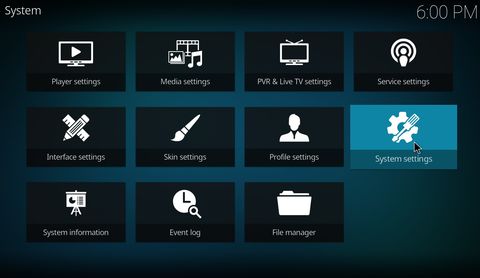

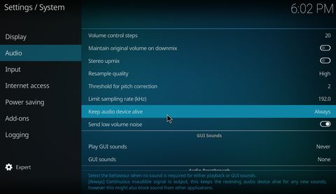

Kodiban:
A második képen a lényeg. Kodiban ahol látható az egér, az a lényeges sor. Itt több lehetőség van (kikapcsolva, 1-10 perc, mindig), de neked talán az Always (Mindig) lesz a jó. A Kodi így életben/ébren tartja a beállított audio eszközt (esetedben az AVR-t kell majd látnia HDMI-n). Alatta próbáld ki az alacsony hangerejű zaj küldését, hogy az kell-e, vagy sem.
Foobar2000 WASAPI-n megy ki? Chrome + Tidal az alapértelmezett (Win) kimeneti hangeszközt fogja használni. Ha ez ugyan az, amit a Kodi és a Foobar is használ exkluzív módban, akkor a hangeszközt használó programot be kell zárni, mert különben másik alkalmazás nem fér hozzá.
Utóbbi kettőre a WASAPI nem tudom megoldás lesz-e, ha nem, akkor még ASIO-val próbálkozhatsz.
