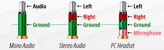

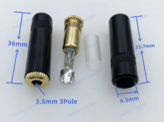

Ez a formájából adódó dolog, nem a kábel hibája. Több dolgot is rövidre zársz, és mivel köztük van a left és right, csak egyféle jel mehet át rajta. A mono kábel a később mutatott ábra alapján csak leftet visz át, ez a szabvány, szintén normális. Mono to stereot csak magadnak tudsz szerelni, vagy átalakítók sorával hákolni.
Gino20
Gino20 #185700 üzenetére
Csak egy gondolat. Nem kompetenciám, így lehet totál hülyeséget írok, de valamiért rémlik valami ilyesmi. Ha egy kattanásnyit kijjebb húzom a stereo jack-et, akkor nem lehet, hogy az mono-ként fog viselkedni?
Ha igen, akkor pusztán csak sz@r a kácsás mono kábel és az szívatott.
Ha nem, akkor sorry az "okos" gondolatért -
Gino20
Gino20 #185691 üzenetére
Lehet hülyeséget írok, de talán az AVR felöl jön a zaj (vagy hibás a végfok).
Ha nincs összekötve a végfok + AVR RCA-val, akkor néma csendben van.
Ha össze van kötve, de az AVR teljesen feszmentesítve van, akkor már zajos, majd ha rákapcsolom az AVR-t, akkor halál.
Teszt felvételek 1 RCA-val készültek. Most visszakötöttem LCR-t ezzel a kábellel [link], de most egyértelműen még zajosabb. Ócska a kábel vagy az 1 helyett a 3 csatlakozó miatt nőtt meg a zajszint?
Ez esetleg lehet megoldás? [link] -
