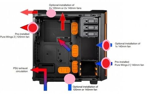

Tehát 4 ventilátorral szeretnéd hűteni? Akkor a gyári felálláson kívül (elől egy + hátul egy):
A. verzió: előle mégegy 140mm-es ventilátort tegyél és a ház tetejére a hátsó helyre is egyet.
B. verzió: előre mégegyet és a ház aljába egyet.A képen a piros közepű ventilátorok fixek, a két teli pink közül válassz egyet.
