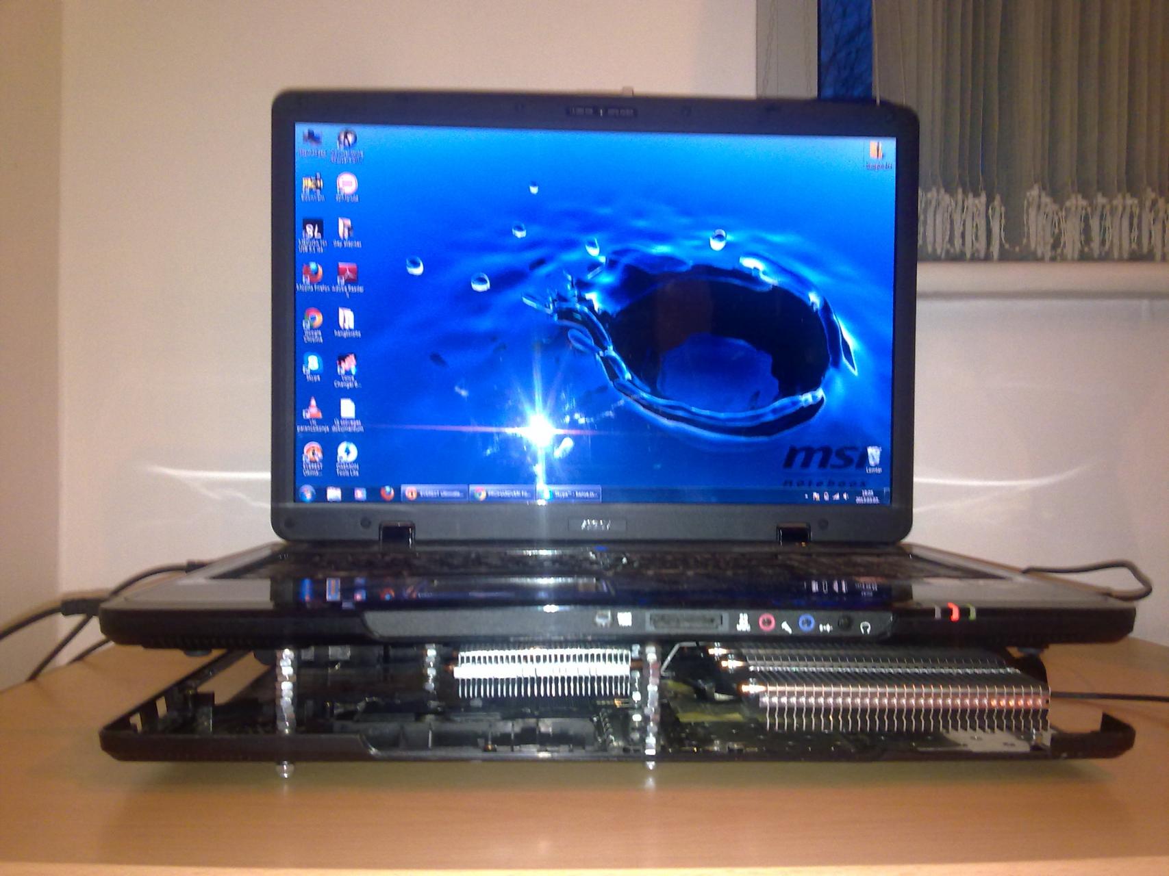

LarsR
Azért írok mert már átnéztem több ezer terméket és számtalan weboldalt és nem találtam az általam keresett méretekben ventillátorokat, illetve csak 1 helyen de 7ezer forintot nem szeretnék darabonként kiadni érte.
A méretek a következőek:
80x80x10 vagy 90x90x10 ebböl 2db kellene nem lehet vastagabb és 90mm-nél nagyobb, mert nem fér el
100x100x10 ebböl is 2b kellene, nem lehet vastagabb
ami méretben megközelítette eddig 100x100x12 és egy 120x120x12, nekem viszont 10mm-es kell, nincs helyem hozzá.
Az alsó burkolat és a hűtő közé max 1cm-es ventit tudok betenni! Így marad annyi hely, ha hajlik valamilyen mértékben az alsó burkolat nem fog beleérni a ventikbe. Egyébként elég merev szerencsére jól tart.
Komplett átépítés itt.
Most passzívan megy leginkább, ezt nyárra meg kell oldani, jönnek a melegek és persze a játék is befűt neki rendesen
Egyáltalán érdemes keresgélnem ilyen ventiket? léteznek? ha igen akkor kb milyen árban, leginkább újat szeretnék venni. 12V-os legyen mind és legalább 3000-3500-as rpm-el. Tudom van elvárásom, de nekem ezekre lenne szükségem.
Remélem tud valaki ez ügyben segíteni. -
