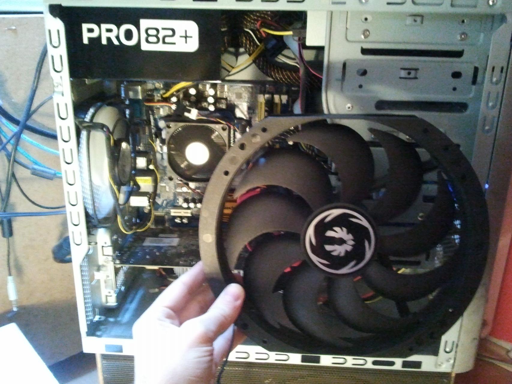

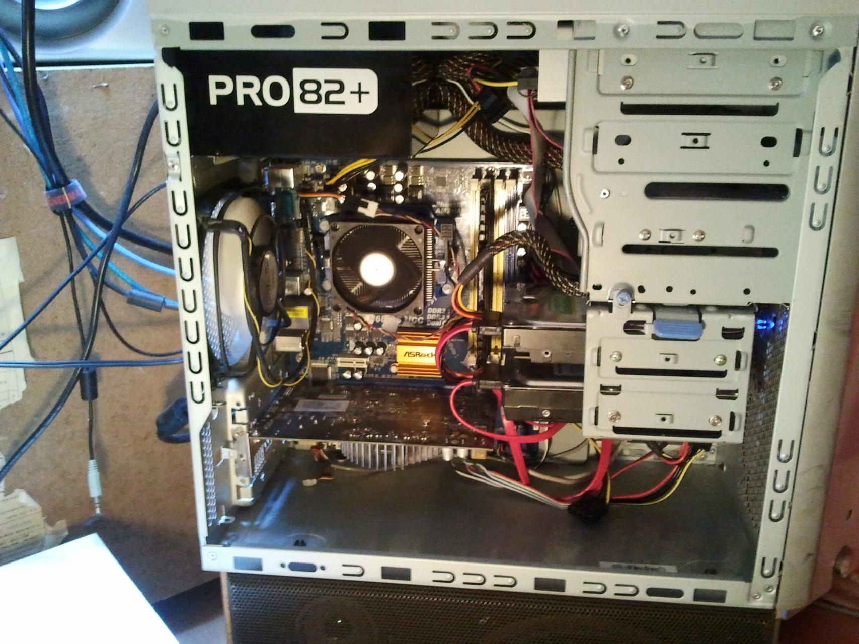

Ha mindenképp oldalra akkor hátrébb rakd. Így csak a HDD tartó lemezei felfogják a hűtést, annak meg nincs sok értelme. Amit mondani akar a kolléga hogy azért ne oldalra mert:
Ha fentről jön le merőlegesen az alaplapra és alkatrészeire a hideg levegő, akkor szimplán visszaveri a levegőt és nem túlzottan érintkezik az alaplappal. Tudom nehéz ezt megérteni...Ha elölről jön a hideg levegő az szinte végig "simogatja" az alaplapot a levegő lassan felmelegszik, hátul távozik ilyen egyszerű. Oldalra esetleg szívó ventit érdemes tenni.

Pete55555
Beretvás
#11288
Miért nem jó oldalt? És miért hátrébb? Ahogy nézem, elvileg ha előre rakom valamivel több értelme van, mintha hátra tenném, akkor csak benyomom oldalt a levegőt, aztán majd megy valahova.
Nyilván elfogadom a véleményt, és köszönöm a választ, csak nem értem miért lenne úgy jó.
Szerk: Vagy esetleg hátra rakom, és akkor előre kifele fújjon egy venti
Pete55555
Sziasztok.
Adott egy ilyen ház:Ennek az oldalára szeretnék rakni egy Bitfenix 230-as ventit, valahogy így:
Kérdés az lenne, hogy jó-e ott elöl, vagy tegyem inkább hátrébb?
Azért gondoltam előrébb rakni, mert akkor a merevlemezeken is átfújja a levegőt, azokat is hűti, és a hátsó AC F12 nem viszi ki egyből a friss levegőt. Plusz előre beraknék mégegy 12-es ventit, vagy legalább lezárnám valamivel a rácsot, hogy ne ott menjen ki a levegő, amit oldalról befújok.
Mit erről a vélemény?Ui: A venti adott, és az oldallapon kívül máshol nem fér el.
