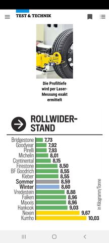

Lootolok: Gyanítom esmmi értelme hogy átlinkelem, de hátha. És ebből mi jön le a Nexenről?
Nexent azért szeretjük, mert kisautókra (főként) jó áron egy élhető gumi jó áron. Pont. Én pl télinek használtam (175/65R14ben), és arra pont jó volt. -

Persze. De 10. hely környéke sehol sem a kiugró, hanem általában a még éppen közepes kategória szokott lenni.
Bár nézhetjük úgy is, hogy egy mai nexen jó eséllyel majdnem tudja azt, mint 6-8 éve egy top. Az meg, ha egy 6-8 éves autóra(vagy régebbire) rakjuk, igazából elegendő. -

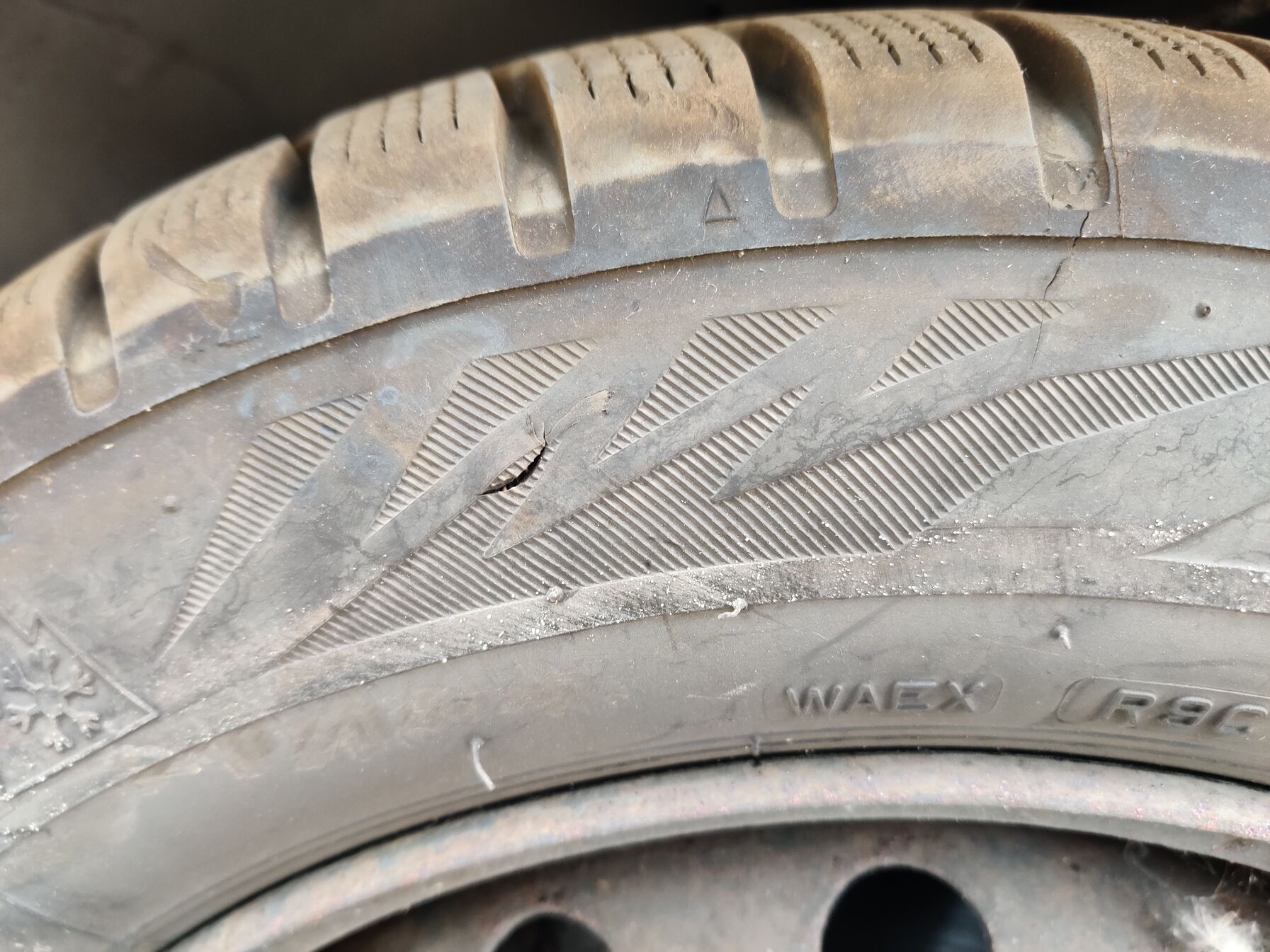

Ha nem mély, nem látszódik szál, akkor szerintem nem probléma. Ez esetben megpróbálhatod pillanatragasztóval összenyomni.
szimi57
enginev3.0
#43722
Némi padkának tűnik. Nálam nagyobb keletkezett, mikor majdnem nekem jöttek. Nem vészes.
enginev3.0
#43724
Oldalfalat ugye nem javítunk. Ránézésre nem tudom milyen mély. Ha csere, szerintem elég ezt az egy gumit, gondolom 1 szezon alatt nem tettél túl sokat a téli szettbe... Első vagy hátsó?
enginev3.0
#43722
Nem néz ki valami jól.

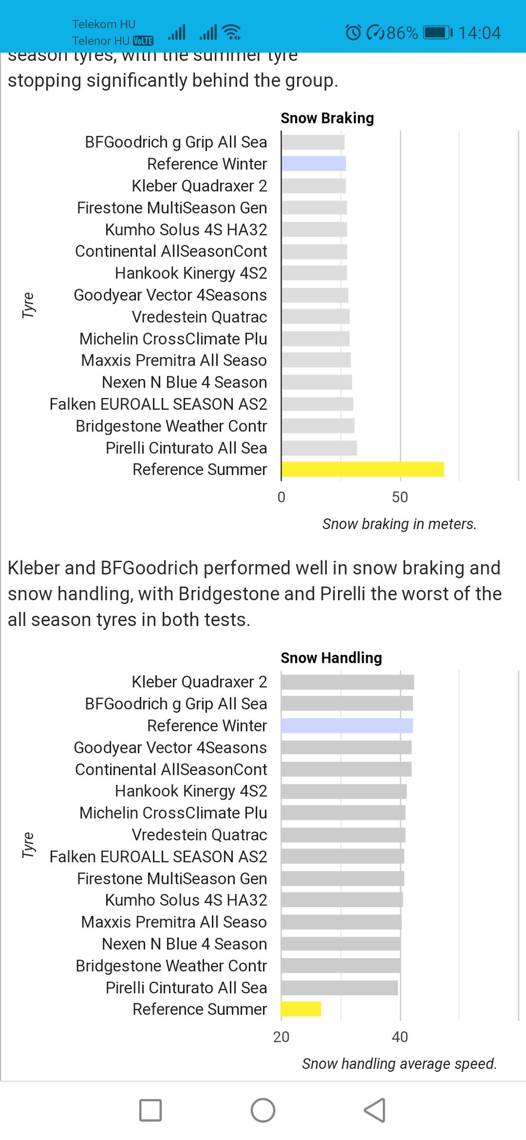

A tesztekkel kapcsolatban adódhatnak kérdések. Pl. van e különbség a magyar aszfalt és a nyugatibb között, mi van akkor, ha speciális tesztpályán tesztelnek. Az arányok esetleg stimmelni fognak, de meglehet még az sem. Az aszfalt tulajdonságai brutálisan tudnak változni nem kevés tényezőtől. Pl. szilárd anyag szemcsenagyság, keverési arány stb, stb. Gondolom rögzítve vannak a minőségi követelmények, de jelentős eltérések adódhatnak nem csak országon belül, hanem országok között is.

Hmm, ez megmagyarázza azt az új teszt videót, hogy havon miért nem tesztelték az all-season UHP gumikat.
Pedig a goodyear egész megtetszett.
