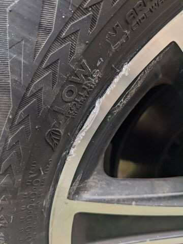

És ezt ki csinálja vagy hogy?
Rohadt vidéken erre megint nem lesz semmi ember, aki ezt megnézi nekem.
Hétfőn bemegyek vele gumishoz, hogy legalább a gumit nézze meg, hogy nem lesz baja így.
Mondjuk a két sorja a gumi irányában nem túl biztató. Nem is tudom mivel férnék hozzá, hogy lekapjam azt. -

Sziasztok hankok gumiból kellene 235 45 18r.. 10 15 ezres futasra nem veszek prémiumot... 98Y xl kellene mindenképp ki mit ajánlana ebből a típusból így
Elvileg mind peremvedos?
köszönöm a segítséget -
