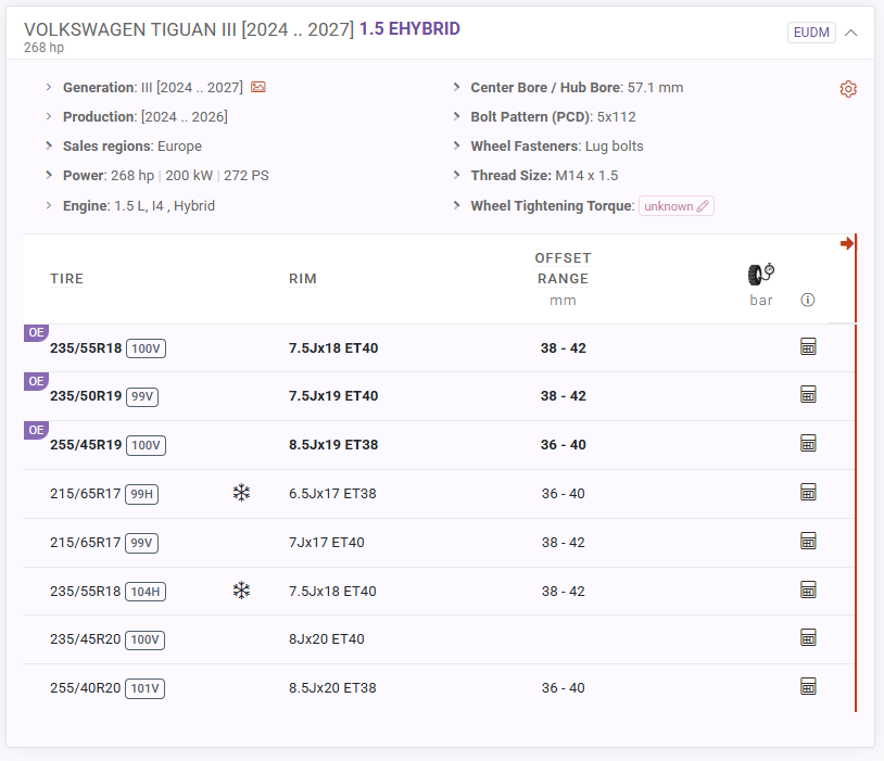

Azt nem értem, hogy ha neked a 235-höz jó a 6,5 R19 és /50 esetén, nekem gyárilag a 225-höz miért kell a 17" R17 és szintén /50 esetén?
Van két gyári 17-es méretem:
205/50 6,5x17 ET39
225/50 7x17 ET42 (40-44 ajánlott)Én felraktam a 225/50-et a 6,5x17-re, majd ha akad egy jóáras 7x17 felni, esetleg 7,5" vagy 8" akkor váltok.
Morris
focvis
#70604
Persze, jó rá a 7" is. Ez is gyári méret. Most is az van rajta. Csak bután néz ki egy 235 széles gumival.
Egy 225-ös gumi jól mutat egy 7"-os felnin. De a 235 már szvsz nem. Ezért is nézek 8" széleset.
Néztem MAM-t. Kinézetre tetszik. Nyilván nem egy modern fekete polír, de egynek jó lehetne ha jó a MAM.
Morris
focvis
#70587
Sajnos nem egyszerű a történet, mert különleges méret kell.
19" 57.1 5x112 8" ET 30-40
Az ET szám 8.5" szélesség esetén pontosan 38. És ez a maximális engedélyezett gyári szélesség. Ennek megfelelően kell a keskenyebb felnik esetén megválasztani az értéket.
Az agyméretet egy központosító gyűrűvel lehet orvosolni. De az ET nagyon nem mindegy. És ez be is határol rendesen.
