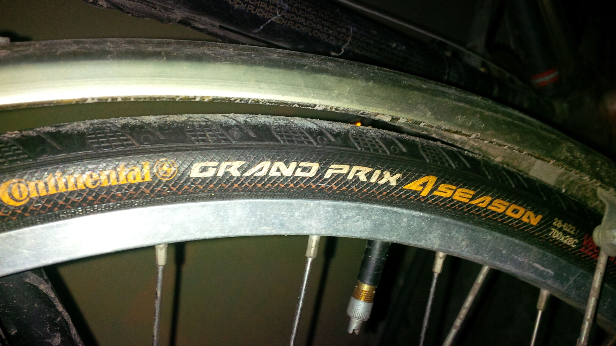

Hát igen, itt sincsenek csodák ebben a műfajban... Nekem a defekttűrés volt a fő szempont, mert többnyire aszfalton használom, aztán a múltkoriban szedtem össze egy kis facsavart... Meg is tartottam és bosszúból egyik szerelésemnél a kötődoboz egyik oldalát rögzítettem vele

Nekem a hegyikecskén Rocket Ron 27.5x2.25 TL Speedgrip keverékes (Joes flat tejjel) aszfalton pedig Rubino Pro III Graphene 622-28, azaz nyeregben sem akarom azért összetörni magán mert nem tapad a gumi. Próbáltam sokfélét, de bringás is a nedves aszfalt/szikla ami elsőnek választja el a normális és az olcsó gumikat, csodák nincsenek.
Tudom, van aki együtt autóra se akar venni, ... Finoman szólva is elgondolkodtató akkor egyébként mit költ az autóra, biztonságra.
